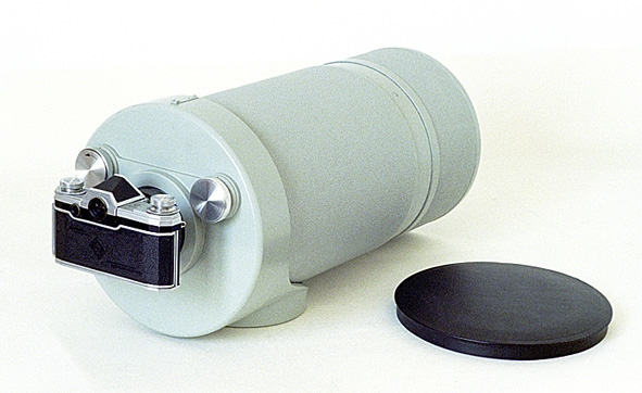

Cred ca e vorba de obiectivul din imaginea de mai jos.
Daca e asa atunci esti in posesia unui catadioptric foarte bun pentru ... fotografie (inclusiv astro).
Transformarea intr-un instrument vizual este posibila dar nu cred va da aceeasi satisfactie ca in domeniul foto din cauza obstructiei centrale foarte mari (data de raportul focal mic).

Cred ca este vorba mai degraba de un Mirotar, o versiune mai noua a obiectivului. Versiunea indicata mai sus stiu ca nu a fost produsa decat intr-un numar foarte mic de exemplare (dar cine stie... Smile ). Mirotarul are si diafragma interna, un sistem de filtre care permite si folosirea in f8 sau f11. De fapt Zeiss a raspuns corect la o problema simpla, a produs un catadioptric fara aberatii cromatice si un raport focal mic pentru o focala lunga, adica exact acolo unde sticla "nu poate". Oricum felicitari pentru obiectiv. Am citit destul de mult despre el pe Internet insa pretul il face sa fie nu innacesibil ci nejustificat pentru astro. Pana la el iti iei toate telescoapele din lume dar daca tot il ai merita sa incerci sa te uiti prin el la stele.
