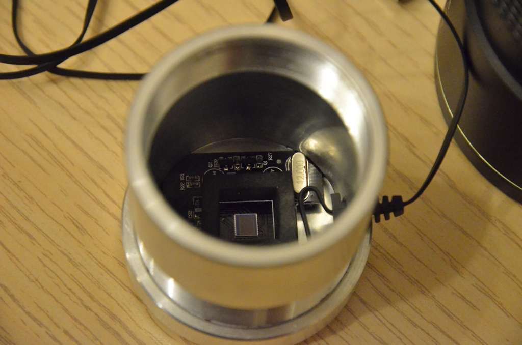

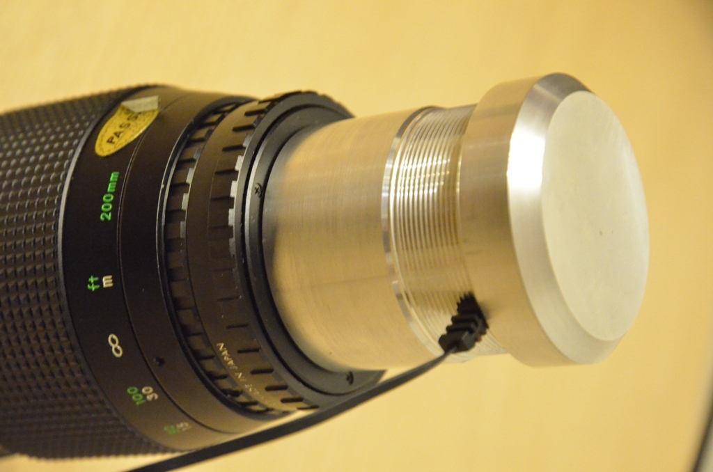

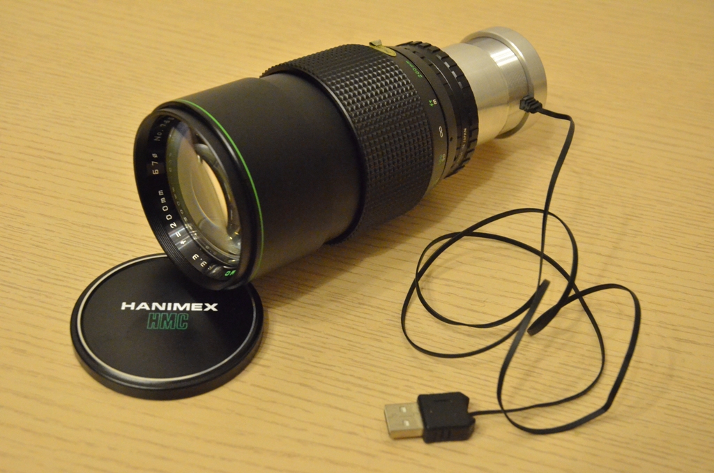

Inspirat fiind de topic-ul lui ursamajor cu modificarea webcam-ului, mi-am adus aminte ca am si eu prin casa un webcam mai vechi dar pretabil ptr bricolaj... mai am si o caruta de obiective M42 care doar aduna praful, asa ca...de ce nu ?!?!... mi-am facut un adaptor ptr filet M42x1, in care am montat placuta cu circuite electronice si senzorul camerei web.
A iesit asa ceva:

momentan este pus obiectivul asta de 200mm, maine urmeaza sa-l montez pe un Tair 3s (Photosniper-ul rusesc) care are 300mm si F4.5 ....

Felicitări! Arată meseriaș! Probabil că nu încape toată imaginea pe senzor obiectivele fiind proiectate pentru full frame și atunci cred că ai putea pune și o diafragmă înaintea senzorului ca să nu ai reflexii în șcătulă pe diferitele componente ale camerei. Filtru infraroșu ai?

filtru infrarosu n-am... banui k era in lentiluta aia originala Confused
profi arata, da' nu e Wink in desenele de executie am sa fac niste modificari inainte sa le postez, ca am descoperit niste "gherle" acuma cand am avut piesele in mana.
de testat l-am testat, merge mirific, dar numa cu obiectiv cu focala mai scurta, ca asta de 200 imi fuge imaginea grav de tot, nu reusesc sa-mi dau seama pe unde is si ce focalizez Mr. Green asa la o socoteala rapida senzorul asta are crop factor 13.5, deci e echivalentului unui obiectiv ptr senzor full frame cu focala de ~2700mm Laughing

no deci...trebuie filtru IR-cut ca altfel senzorul e prin papusoi ... am testat acuma afara jucaria, o sa fie distractiva la Soare si la Luna Mr. Green
ma gandesc la un filtru IR pe filet ptr poze strict in IR, fara vizual.

Foarte fain arata prelucrata Wink ! Mai rar asa finisaj la strung pe la noi.
Da trebuie un filtru. Am adaptat si eu un webcam SPC900 pentru un obiectiv si fara filtru scoate culori ciudate si nu focuseaza la fel de curat din cauza sensibilitatii la Ir. Dar pentru ce-mi trebuia mie era suficient Smile

Nu mai ai lentila originală? Poți recupera filtrul IR original care e lipit pe spatele obiectivului camerei și să faci o bucșă mică pentru fixarea lui chiar lângă senzor, că nu cred că-l poți lipi direct acolo. Caută filtru pentru formatul 1.25, găsești mai ieftin și mai ușor decât unul foto care e mare și scump.

filtrul IR original e in corpul lentilei originale...are vreo 3mm diametru, si sunt turnate toate impreuna, deci nici o sansa sa o scot fara sa o distrug
am sa iau un filtru IR-cut pe 1.25" la care ii fac o bucsa adaptoare care o s-o montez in interiorul tubului. In felul asta protejeaza si senzorul de praf si alte minuni.
am incercat aseara cu TaviStanescu jucaria, rezolutia se pare ca e 640x480 (30fps), si ajunge interpolat la 1280x960 (15fps), deci nu e un monstru...dar asa de joaca cred ca e OK . Probabil ca ptr Soare/Luna o sa fie suficient.
cu un filtru IR-cut in fata imaginea a devenit mai clara, n-am putut fixa cum trebuie filtrul, era tinut cu mana, deci ma astept dupa montarea corecta, imbunatatirea sa fie si mai vizibila.
