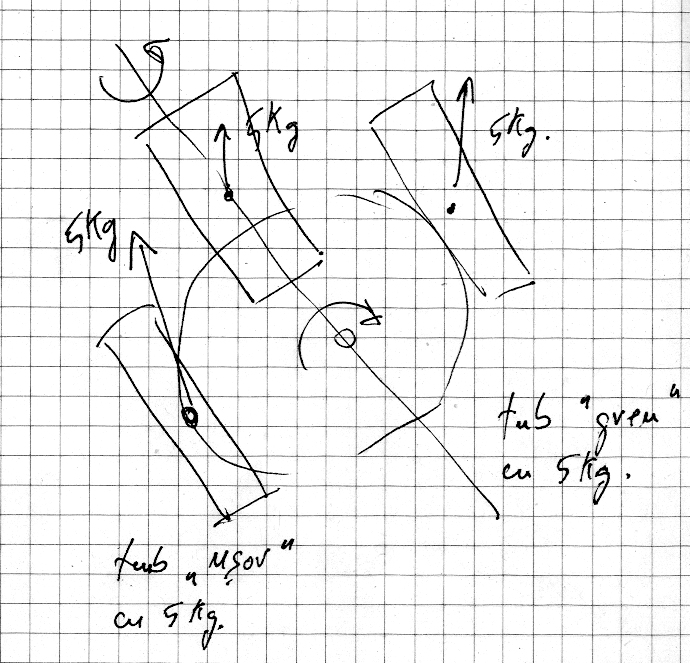

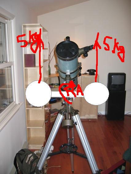

da...usureaza sarcina pe axa RA. pe Dec tot atata vei avea
nu poti sa "tragi" doar de tubul optic, in ideea ca il "usurezi" ...
daca tubul sta pe partea Estica a monturii, si tragi de el cu 5kg in sus, cat timp montura ta va "urca" tubul, o vei ajuta
in momentul cand tubul va "cobori" catre Vestul monturii, atunci tu ve opune cele 5 kg, deci practic montura va trebui sa traga 5kg in plus.
schita
 Marime fisier:  256.88 kb
 Vizualizat:  de 4678 ori

stai un pic, cum adica va fi mai greu pe vest/est? contragreutatea este mobila si actioneaza tot timpul pt a usura tubul, nu il "apasa" niciodata (fiind vorba de o sarma de otel nici nu are cum).
pentru a verifica se poate imagina sistemul gata construit, se pune tubul de 30kg pe montura si o contragreutate de doar 3-5kg. Apoi se incarca stalpul cu aprox 25kg, se debreiaza axa ra si sistemul ramane (dupa mine) in echilibru (aproape) perfect in orice pozitie.
voi incerca, mi se pare destul de simplu de implementat, cu o eq6 + tub newtonian 250mm f/5 ce are cam 16kg + harnasament astrofoto ajunge pe la 20-25, cam mult pt o eq6, dar daca o limitez la 5kg s-ar putea sa mearga (cand nu bate vantul).

in timpul urmaririi boltei, tubul optic se deplaseaza.
cat timp va "urca" catre meridian, cablul agatat de catre tine, va trage in sus tubul optic...deci va "usura" sarcina monturii.
cand tubul va trece de meridian, el va "cobori", deci montura va "impinge" in jos de tubul tau, dar cablul tau , agatat de tavan/stalp/etc tot in sus va actiona, deci in directia opusa de cum va trage montura ta (axa RA)
Usurarea asta merge atata timp cat tubul urca spre meridian, dupa ce trece de meridian si incepe sa coboare, de fapt iti adauga greutate/incarcare.
in varianta desenata de mine, indiferent unde este tubul (inainte sau dupa meridian),dispozitivul va trage de axa Dec in sus, usurand sarcina in axa RA, dar intr-adevar sarcina in Dec ramane constanta dupa cum ai remarcat (tubul+contragreutatile).
vezi in poza atasata la ce ma refer. dupa ce trece de meridian, sensul incarcarii trebuie inversat ca sa ajuti in continuare montura.
scuze ptr "talentul" de a desena in Paint :-))
 Marime fisier:  36.26 kb
 Vizualizat:  de 4640 ori
Mesaje: 7199
MesajTrimis: 31 Oct 2012 17:06 Download mesaj
Auriga, pe langa obiectiile spuse de StarChild, mai sunt complicatii care tin de cum trage cablul de tub, pentru ca si tubul se rasuceste in timp. Ar trebui sa faci un inel in jurul centrului de greutate pe care sa se plimbe o alta sanie, de care sa fie prins cablul. ca sa nu creezi momente de rotatie. Cred ca mai simplu, si mult mai sigur, usurezi tubul, facand-ul sistem Serrurier.
Oricum, ar trebui sa faci niste desene exacte cu distributia fortelor in diferite pozitii, si sa analizezi influenta lor asupra monturii. ca daca micsorezi incarcarea, dar introduci oscilatii, te chinui degeaba.
