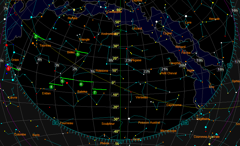

Felicitari !
Incearca planetariul asta free cu GoTo. http://www.astrosurf.com/c2a/english/
Pe mine m-a impresionat mai ales partea de planning.
Poti filtra obictele dintr-o zona in functie de multe criteri, in special vizibilitatea.
Vei descoperi multe obiecte de care putina lume a auzit. Ad-hoc. Wink
Merge cu ASCOM.
