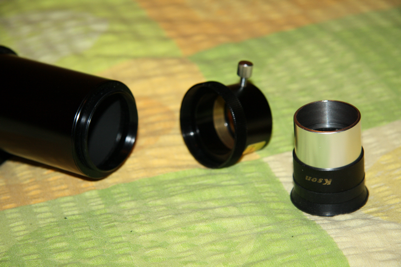

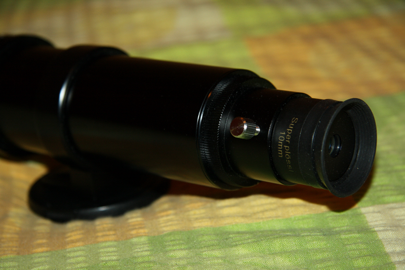

Revin cu ansamblul complet: obiectiv foto 500 mm f8 + adaptor M42 -> 1.25" + ocular Super Plossl 10 mm.
Am atasat 2 poze, pentru a vedea ansamblul, si partiile componente.
Pe partea de optica sunt destul de multumit, avand un contrast puternic si o claritate a imaginii foarte buna.
Singurul lucru de reprosat este deschiderea, sau mai exact cat de luminos este acest obiectiv... adica nu chiar cel mai luminos. De aceea se foloseste cel mai bine in conditii optime sau cat mai bune de seeing.
- O intrebare am totusi: ce ocular ati recomanda pentru acest ansamblu, eventual, cu posibilitatea de refolosire la alte proiecte ? ma intereseaza ca deschiderea lentilei finale sa fie cat mai mare, si unghiu vizual cat mai mare, dar cu o distanta focala cat mai scurta... orice parere e de mare pret.

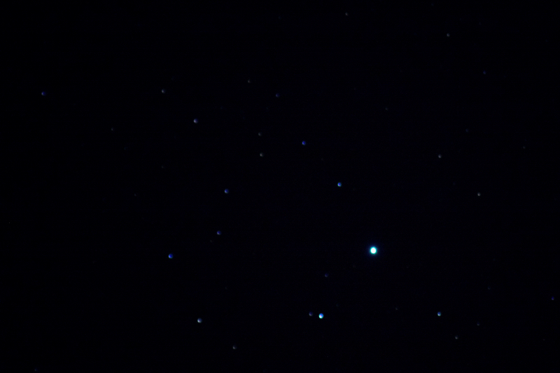

Am atasat si o poza la steaua polara, desi nu are legatura cu acest ansamblu, ci se refera direct la capacitatea obiectivului foto si a aparatului DSLR Canon 1000D...

Imi pare rau sa te dezamagesc, constructia ta este chiar frumoasa, dar... Privind cu atentie ultima poza, se vede un defect care apare uneori la obiectivele foto. Decolimarea. Adica nealinierea elementelor optice. Poti eventual sa incerci sa o corectezi din tubul de racord la obiectiv, dar nu stiu daca merge.

Te referi la faptul ca stelele au acea pata albastra usor "decalata" ?
Ce am uitat sa mentionez este faptul ca am facut poza cu un timp de expunere de 30 secunde..poate si de acolo poate aparea acest fenomen...
Nu stiu exact cum as putea sa corectez o eventuala eroare, avand in vedere ca tubul optic este...cam "compact" Smile

Expunerea lunga poate sa dea o dara. Dar ar putea fi si faptul ca nu este exact focalizata. Mai incearca pana nimeresti focala exact, si fotografiaza cu ISO mai mare, sa ai nevoie de expuneri mai scurte.
Asa de la distanta e dificil de dat sfaturi pentru colimarea unei lunete, ca trebuie sa stii de unde vine nealinierea. Incearca sa vorbesti cu cei din Timisoara.

Poza asta clar nu e in focus. Construieste-ti o masca Bahtinov, altfel e aproape imposibil sa focalizezi corect pe DSLR. Te-ar ajuta daca poti fixa pe inelul de focus al obiectivului o tija prelungitoare, ai putea roti mai fin (desi la f/8 cred ca merge si asa). Eventuala decolimare o verifici mai bine la ocular cu un test pe stea, e mai usor de interpretat decat din fotografii.
