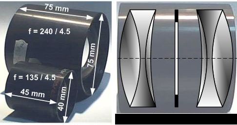

Am lucrat cu obiective xerox.
Sint dublete simetrice tip Dagor.
Sint grupe corectate si se poate folosi si separat - distanta focala aproape se dubleaza.
Din jumatatea obiectivul xerox 135/4.5 am facut lunete terestriale pina la un grosisment de 10x (anno domini 1980 - mai stiam desena).
Pentru inversarea imagini si pentru ocular am folosit lentile din lupa IOR de 10x.
Focusarea se facea prin frictiune.
Daca luam afara sistemul de inversie foloseam ca microscop.
Daca amintesc bine factorul de marire pentru lentile inversor era 1/1.
Pe poza atasata se vede cum arata.

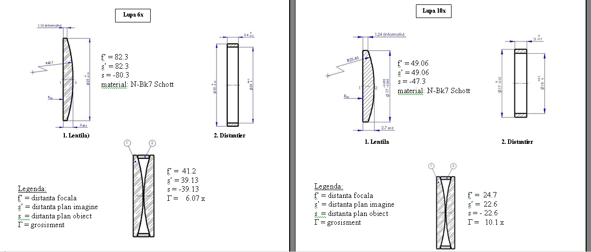

Cu multi ani in urma am cerut de la IOR datele lentilelor pentru lupe 6x si 10x.
Au fost amabil si mi a trimis.
Pe poza atasata se vad datele. Poate ca ajuta pe cineva.

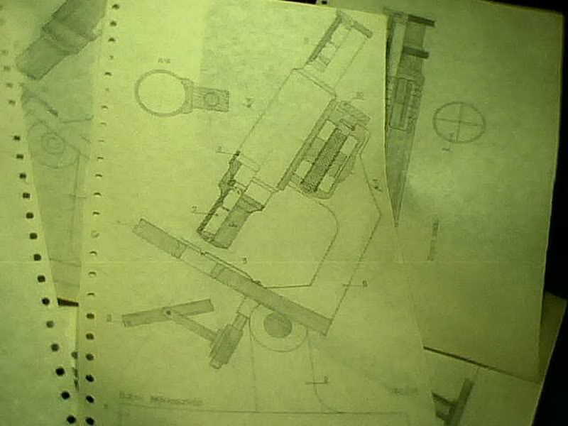

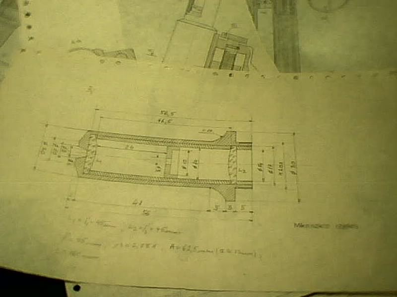

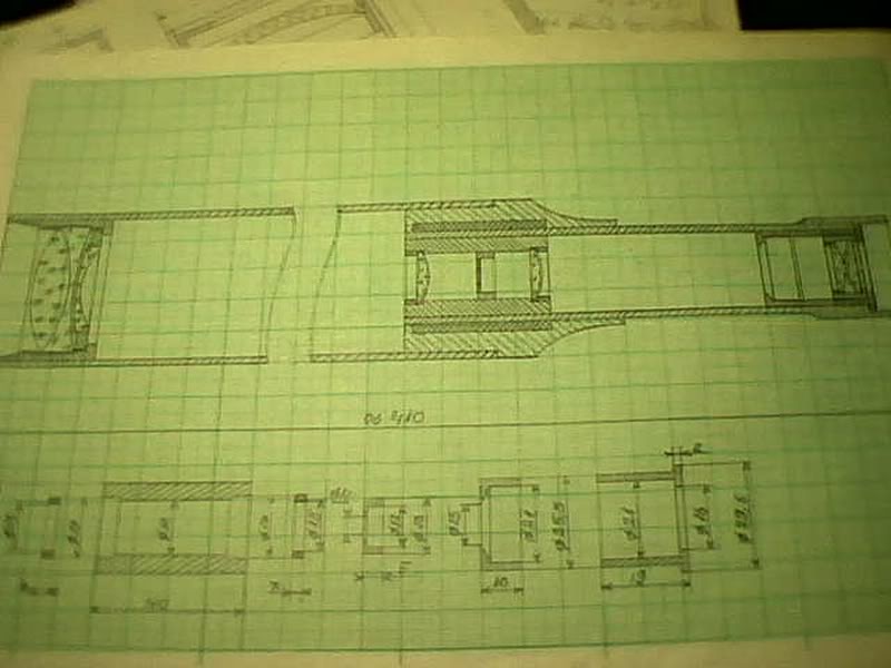

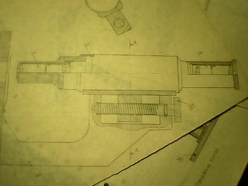

Din lentilele de lupa mai faceam si microscoape dupa cum se vede pe poze.
Din pacate pozele au fost facute mai de mult cu webcam pentru cineva ca sa vada si nu au o claritate corespunzatoare.
