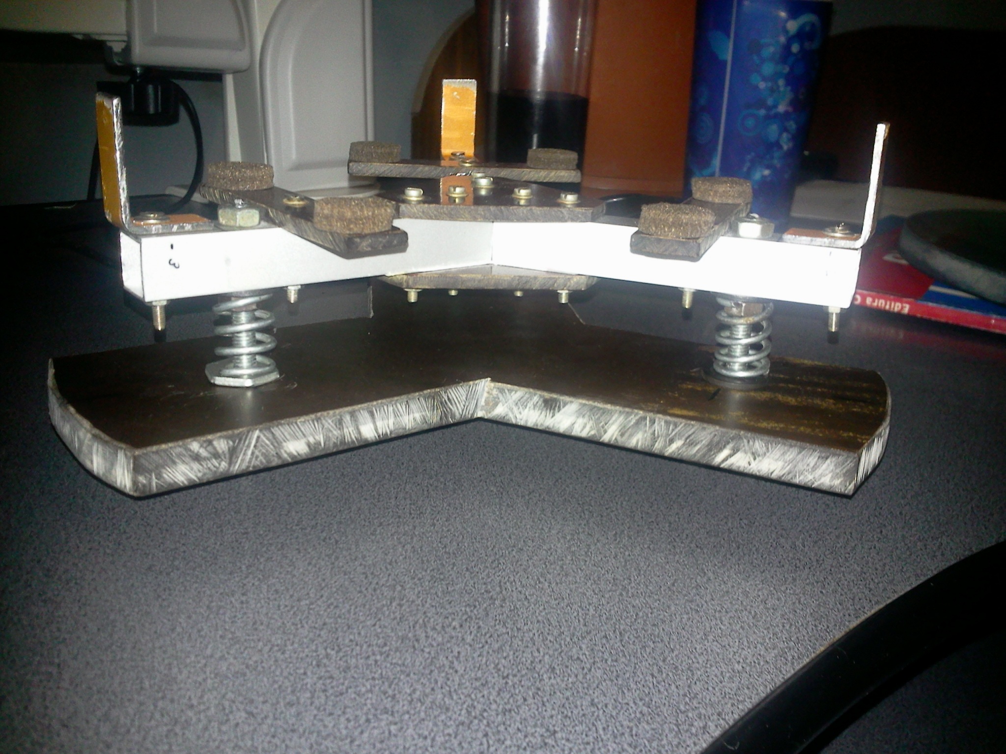

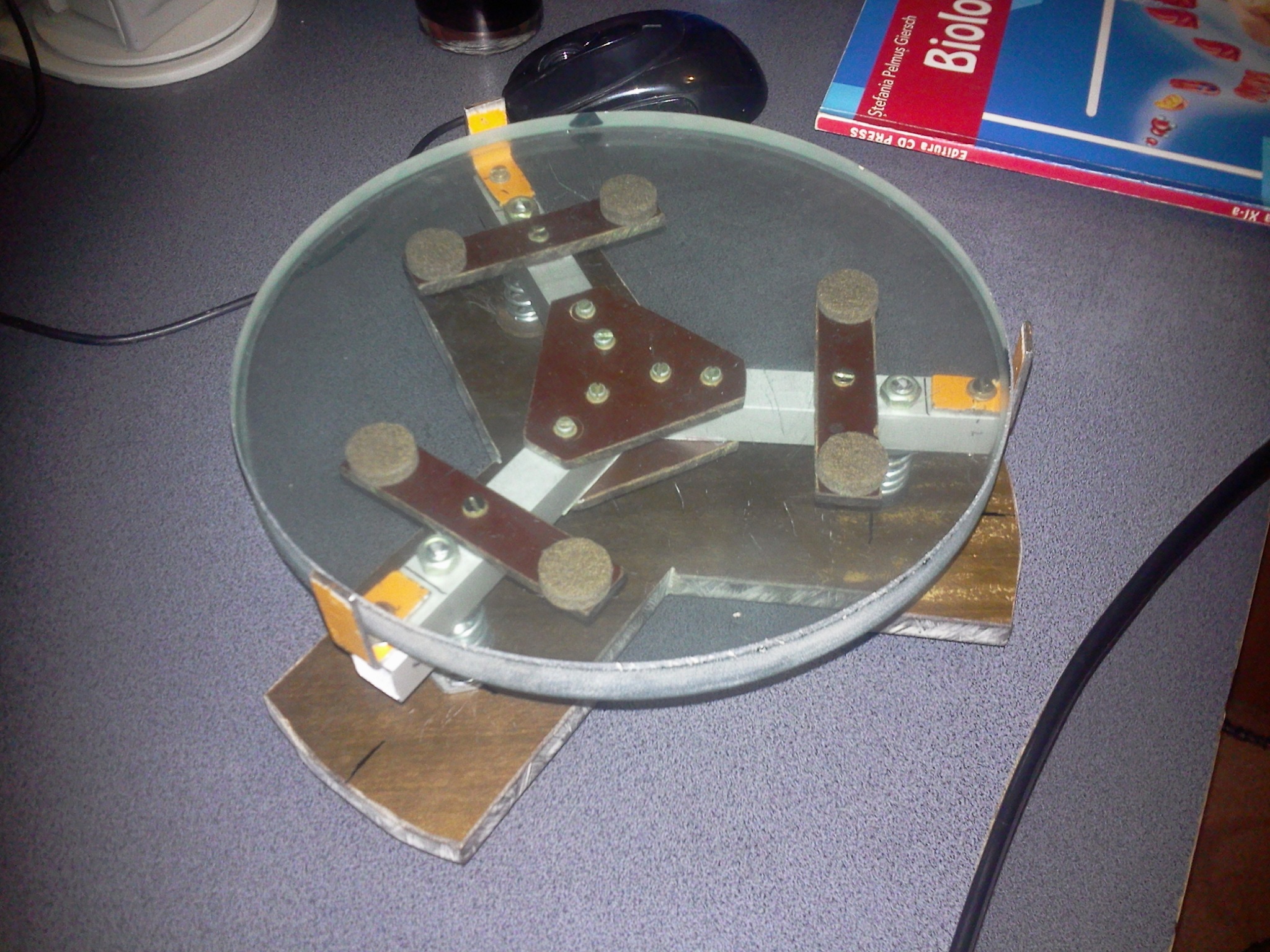

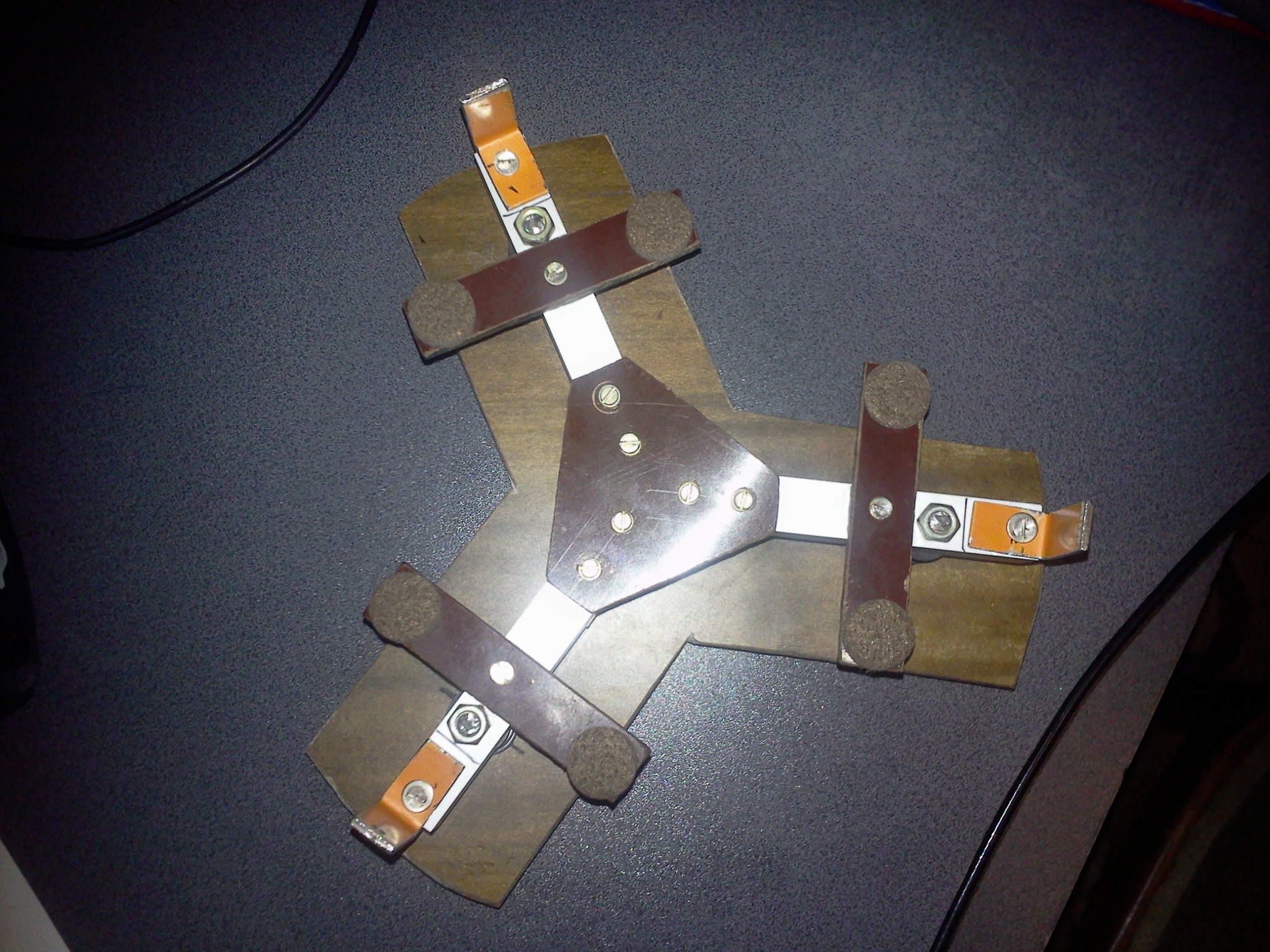

Deci, aici si acum va prezint acili-sa opera mea de arta. Stiu ca nu am facut placutele sa fie flotante. Credetima ca sunt aliniate. Materialele folosite(textolit si aluminiu) au dus la forma dreapta si aliniata a pieselor.
Mai am sa pun 3 t-uri mici care sa tina oglinda. Arcul l-am gasit prin casa si l-am impartit in 3 Laughing . Mi-a luat ceva timp sa il tai, deoarece are o grosime de 2-3mm
Placa de baza este tot din textolit cu grosimea de 1cm

Chiar dacă sunt aliniate, punctele de sprijin nu vor prelua exact aceeași fracțiune din greutatea oglinzii și în consecință vor duce la mici deformații. Este vorba de zeci de nanometri, care contează. Slăbește șuruburile care țin brațele și între brațe și profilul de aluminiu pune câte o șaibă îndoită în "V". Șaiba va face ca brațul să rămână suspendat pe o linie și va putea flota. Șuruburile le strângi doar atât cât elementele să rămână în contact. Dacă capetele brațelor nu se mișcă măcar 1mm sus-jos atunci fă găurile la brațe puțin mai mari, să aibe joc.

Alex, solutia pe care ti-a propus-o Erwin este foarte buna. Ingenioasa si usor de facut, si va transforma un suport simplu intr-un barilet adevarat.

"V"-ul nu trebuie să aibe un unghi prea mic, cam la 120 grade e suficient. Eventual le lipești cu epoxi de profilul de aluminiu ca să stea pe poziție, ridicătura să fie perpendiculară pe brațe.

Dl. Erwin si Dragos, am facut cele 3 placi de textolit flotante. Sunt libere. Bariletul este gata. Smile

Am facut asa cum mi-ati spus, cu saiba indoita si pivoteaza destul de bine Smile
