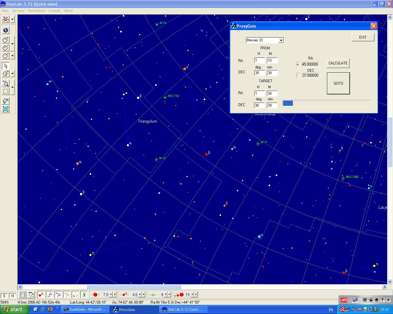

Asta e denumirea pompoasa pe care am dat-o unui programel care ruland pe laptop-ul conectat la circuitul de autoghidare prezentat mai demult aici , permite gasirea semiautomata a obiectelor DS . In imagine -exemplu de goto de la betta andromeda la m33 . Timpul necesar este in acest caz de 45 secunde - viteza maxima a motoarelor este de 32x .
Utilitate : in loc sa gasiti obiectul DS este suficient sa ochiti o stea stralucitoare relativ apropiata de acesta .
Probleme: un laptop si tot ce implica acesta
In functie de cum ma impac cu el am sa-l modernizez.

Da ! Montura trebuie sa fie bine aliniata polar , dar precizia trebuie sa fie buna (nu l-am testat inca pe cer ) datorita proximitatii obiectului tinta fata de steaua de referinta.
Ma gandesc ca ar fi chiar util in Virgo si prin Saggitarius ,mai ales in oras.

Practic merge din coordonate in coordonate dar am adaugat introducerea automata a coordonatelor obiectelor Messier .Am sa adaug in acelasi fel coordonatele NGC-urilor mai usoare precum si a stelelor "proxy" potrivite. Bineinteles ele se pot introduce si manual. E bine ca nu necesita hardware in plus , cine isi face autoguider-ul are ca bonus sistemul asta de GOTO.
Momentan programul este neterminat, dar o sa-l pun pe site-ul meu imediat ce o sa am o vrsiune flexibila (este conceput doar pentru ce am facut eu).
Dar daca are cineva nevoie de el chiar acum, poate sa-mi dea PM.

Pai m-am gandit la chestia asta chiar din primul moment de cand mi-am luat montura. Daca pot sa controlez motoarele cu un computer atunci pot sa le fac sa mute telescopul de pe o stea (cu coordonate cunoscute) fixata manual in centrul campului ocularului , catre alte coordonate (ale unui DSO in cazul nostru ). Viteza redusa a motoarelor (sunt concepute pentru corectii) fac impractica realizarea unui sistem GOTO obisnuit (chiar am limitat programul sa nu execute deplasari de peste 5 minute timp).

Ok , l-am testat in seara asta , functioneaza. Din pacate bateria laptop-ului meu obosit tine doar 30 minute pe frigul asta .
