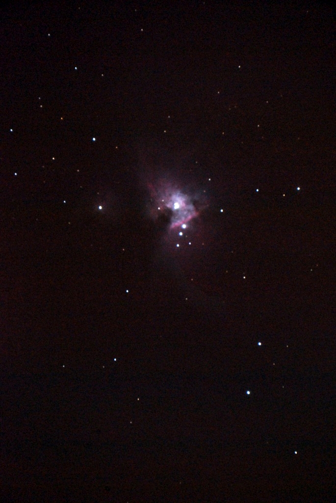

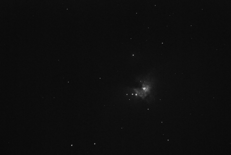

Salut,
Iata ca indreznesc (desi am avut retineri) sa postez si eu doua poze la nebuloasa M42.
Am folosit aparatul Nikon D60, expunere de aprox. 62 secunde si iso400.
Tubul este Mak 127 SW (cred eu usor decolimat), montura EQ3-2 si motor RA.
Poza color este din 20.03.2013, iar cea alb negru este din 11.03.2013. Ambele din Bucuresti.
Sper sa nu "zgarii" pe nimeni pe ochi datorita erorilor, insa miscarile sunt datorate imposibilitatii de punere in pol.
Poza alb/negru am preferat sa o las asa pentru ca balansul de alb al pozei originale a fost "way off".
Recunosc ca pozele le-am facut in graba.
Momentan, nu stiu ce sa le fac sa le imbunatatesc (daca e ceva de imbunatatit la ele).
Cer senin.
 Marime fisier:  271.47 kb
 Vizualizat:  de 5927 ori
 Marime fisier:  141.93 kb

Mie imi place cea alb-negru.
Newtonian Dobson Capella 10", F 4,7
MesajTrimis: 22 Mar 2013 00:58 Download mesaj
Incearca sa faci un guiding macar cu un webcam si cu luneta cautatoare, alfel e greu sa iasa ceva multumitor, daca nu reusesti trackingul o sa pierzi mult din detalii. De cateva ori am incercat si eu sa fentez trackingul prost, nu merge oricum ai da-o, doar daca faci ceva "artistic" de genul: http://www.astronomy.ro/album/albums/userpics/10074/IMGP7945.jpg

@Catalin Paduraru: am incercat metoda drift-ului si se pare ca mi-a iesit la cea alb-negru insa nu ma prea incanta aceasta metoda. Cel mai rau imi pare ca n-am luneta polara. Partea cu live-view nu o pot folosi ca nu o am, iar partea cu mirror-up nu o prea pricep. Smile Telecomanda am. Ceea ce recunosc ca n-am facut este sa astept 30 de secunde de la atingerea telescopului. Chiar si asa ma gandesc ca declasarea shutter-ului imprima vibratii telescopului ceea imi da de gandit. Trepiedul pe care sta montura este cu picioare de aluminiu (varianta standard SW). Cu siguranta o luneta polara ma cam scoate din kko.
@valy: din pacate nu am luneta cautatoare ci cautator red-dot. Tracking-ul cred ca se face mai greu doar cu RA si fara aliniere corecta in pol. Smile
Eu va multumesc mult pentru ajutor si comentarii. Very Happy

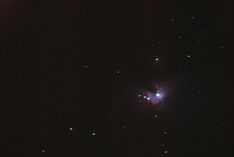

Imaginea atasata a fost facuta dupa o incercare de aliniere prin drift.
Aceleasi conditii ca ma devreme, data fotografiei este de 23.03.2013.
