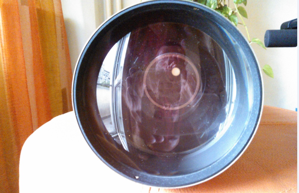

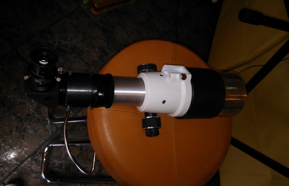

Salutare!
Am luat acum ceva vreme un Leitz Wetzlar 100 F4 de la ''david_eco'' pe care vroiam sa-l fac o mini-luneta.
Atasez doua poze cu ce am reusit. Tubul este un PVC strunjit.
Mentionez ca am facut un test acum pe lumina si sunt destul de multumit. Am folosit plossl 32 ,15 si un orion stratus 5mm. La 80x apar aberatii cromatice si pierde putin din luminozitate dar sunt placut impresionat de contrast. Astept o seara senina deoarece (ghici oare de ce) a inceput sa ploua!
Stiam ca ar trebui reglat in ceea ce priveste distanta intre elemente cat si o reducere de apertura (fiind un obiectiv de proiector, constructie Cooke) pentru a obtine maxim de la acest obiectiv, dar din lipsa de timp nu am facut-o.
Edit: Mint, reducerea aperturii este facuta cu ajutorul tubului port-ocular ce este foarte aproape de obiectiv!
Va multumesc,
A.

Cred că îl poți folosi la măriri mici ca instrument RFT. La DSO în special nu vei fi deranjat prea tare de prezența aberațiilor inerente. Nu deranja încă lentilele până nu te saturi de el. Cer senin și spor la observații!
