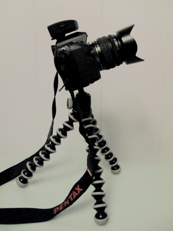

N-am rezistat tentatiei si am luat un O-GPS1. Pe langa functia de GPS (geotaging pentru imagini) si compas are si functie de astrotrac, il pui pe aparat, il calibrezi, stabilesti timpul de expunere si gata APOD-ul, ca esti la munte sau la mare, in orice imprejurare poti face astrofoto cu timpi lungi.
Nu stiu daca e cel mai bun astrotrac dar sigur e cel mai mic, incape in buzunarul de la camasa.
Evident are limitari, in functie de focala merge pana la 5 min maxim, deplasarea senzorului e limitata.

Valy, imi pare rau sa-ti spun, dar daca ai camera care e pusa in profil, K-100D, l-ai luat poate o camera viitoare. La sfarsitul paginilor de mai jos sunt date camerele pe care chestia asta functioneaza.
http://www.pentax.co.uk/en/misc/o-gps1
http://www.pentaxwebstore.com//product/9962?cid=84392
Si lucrul asta se vede si din fotografia pe care ai postat-o, cu stele lungite.
Deci trebuie sa cumperi un K-r, K-5, si probabil, urmasele lor K-30, K5 II, sau K-5 IIs, ca sa iti dea rezultatele promise. Celelalte nu au stabilizator actionat magnetic.

Am uitat sa actualizez profilul Laughing , e k5iis. Nu merge cu toate aparatele pentax desi au stabilizare in senzor, doar ultimile modele pot functiona cu OGPS-ul, asa cum ai precizat.
