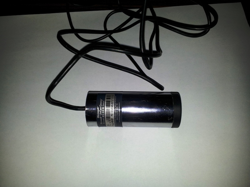

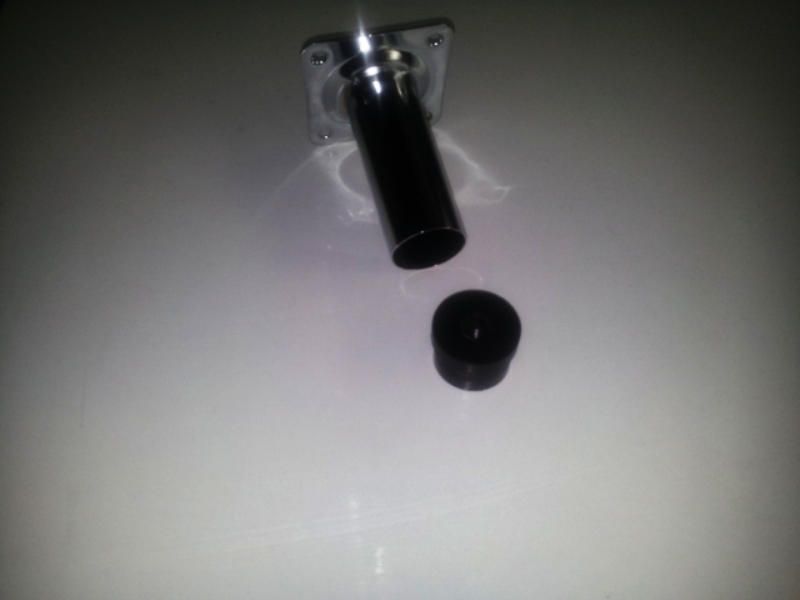

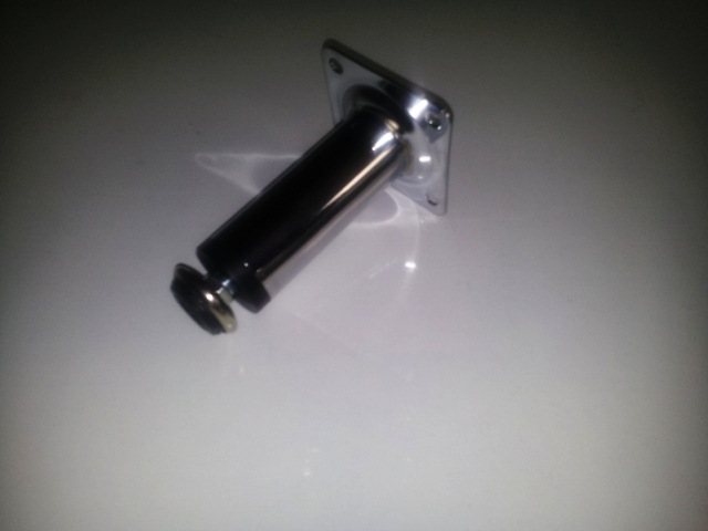

De mult timp m-am tot gandit cum as puteasa modific un webcam sa fie ieftin si sa arate si bine. Asa ca din nimereala am ajuns la un magazin cu produse pentru mobila. Acolo am gasit un ....picior metalic, nichelat cu o bucsa din plastic si restul de acareturi (pret 2 lei). Asa ca am trecut la demontarea web-ului ca in siteul de mai jos:
Cod:
http://ghonis2.ho8.com/lifecam/lifecam1.html
Mai departe am gaurit capacul de plastic negru cu o freza pentru a avea o deschidere mai mare la intrare si apoi am taiat teava piciorului de mobila la dimensiunea de 7 cm. Suficient cat sa intre comod camera in interior. Am dat un strat de banda subtire pentru a intra fortat si asta a fost tot. Recomand camera deoarece este sensibila iar imaginea de calitate. Mai mult am cumparat-o de la flanco fiindca este la reducere 50% si transportul gratis. Nu fac reclama dar merita achizitionata acum.
In rest va doresc un cer senin si imagini cat mai frumoase!

Nu trebuie inegrita la interior bucata de tzeava ? Gaura in capacul de plastic tine loc de diafragma ?

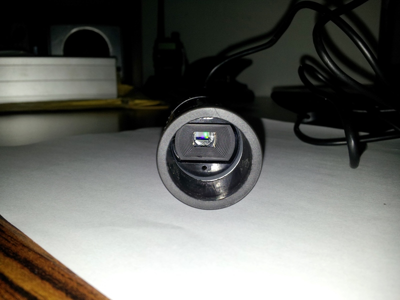

Camera intra aproape perfect in tub, iar ..bucsa de plastic este foarte putin mai mare decat tubul astfel cand il introduc in barlow nu zgarie tubul. Deci dupa modificarea cum este pe site camera intra complet nelasand spatiu intre teava de inox si bucsa. as avea totusi o intrebare. Dupa demontare camera nu mai are nuantele normale de color ci mai degraba merg catre alb negru si spre rosu ...asta din soft se poate regla. Este normal asa? Daca pun lentila originala a camerei revin culorile la normal?

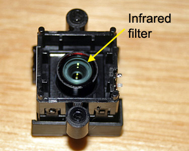

Obiectivul original al camerei are în spate un filtru de infraroșu. Este bine dacă ai putea desface acest obiectiv păstrând filtrul fără lentile și să-l pui la loc. Chipul este sensibil la IR și din cauza asta denaturează culorile fără filtru. La astrofoto dacă ai un refractor vei constata că focusul este diferit pentru IR și vizibil așa că aceste lungimi de undă vor strica imaginea.
Felicitări pentru idee, nu știam că picioarele de mobilă au diametrul de 1.25". Există niște țevi de aspirator cu acest diametru sau de la instalații (scurgere chiuvetă din alamă).

Multumesc pentru raspuns, intradevar am desfacut toata camera pana la senzorul de pe placa doar ca pentru ...estetica am pastrat plasticele si pentru a se putea inchide restul carcasei.Ele sunt prinse una de alta si pentru acest fapt am mai lasat partea aceea de carcasa unde era montata lentila camerei. In momentul de fata senzorul nu mai are nimic care sa il protejeze si la un moment dat ma gandeam sa pun plexicul care sa mai protejeze de praf. Totusi am renuntat la el pentru a nu afecta la calitate imaginea.
O poza cu filtrul nu strica Smile
