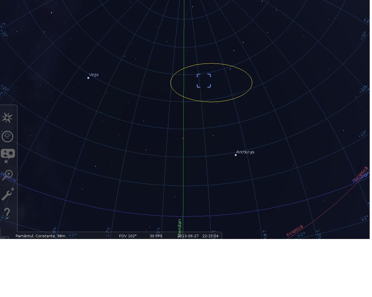

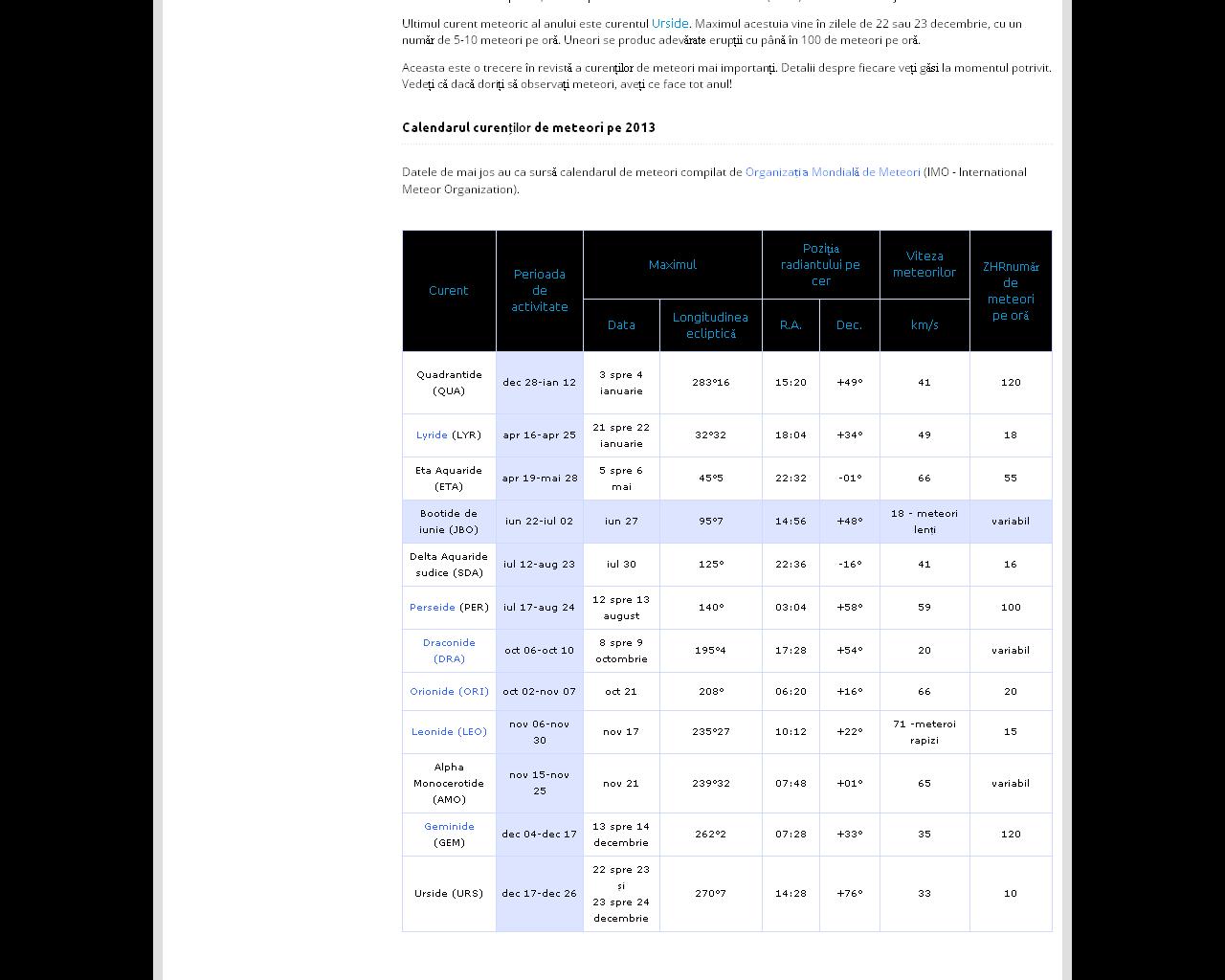

Va salut ! As dori sa urmaresc curentul de meteori Bootide din 27-iunie, insa nu stiu pe ce parte a cerului trebuie sa privesc. Mai jos, este atasata o imagine care ne indica cateva date ale curentilor de meteori. Ce inseamna R.A si Dec., aflate pe aceeasi coloana cu "Pozitia radiantului pe cer". In a doua imagine, am folosit programul Stellarium. Am activat grila ecuatoriala, si m-am dus pe coordonatele RA-14:56 si Dec:+48 (asa am crezut ca trebuie), si a rezultat, ca la ora 22.30 trebuie sa privesc spre Sud (aflandu-ma in Constanta).
Va multumesc !
