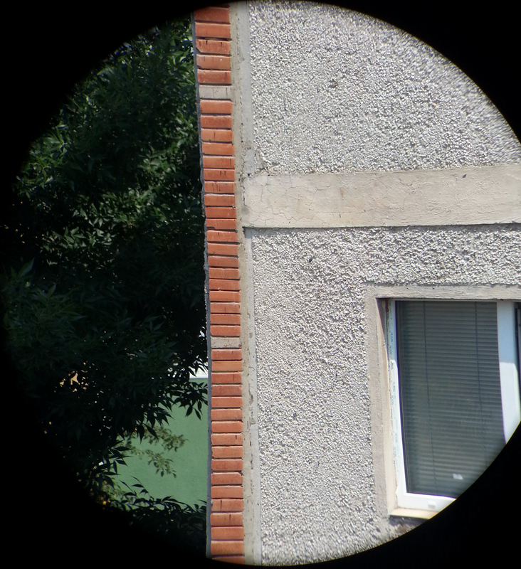

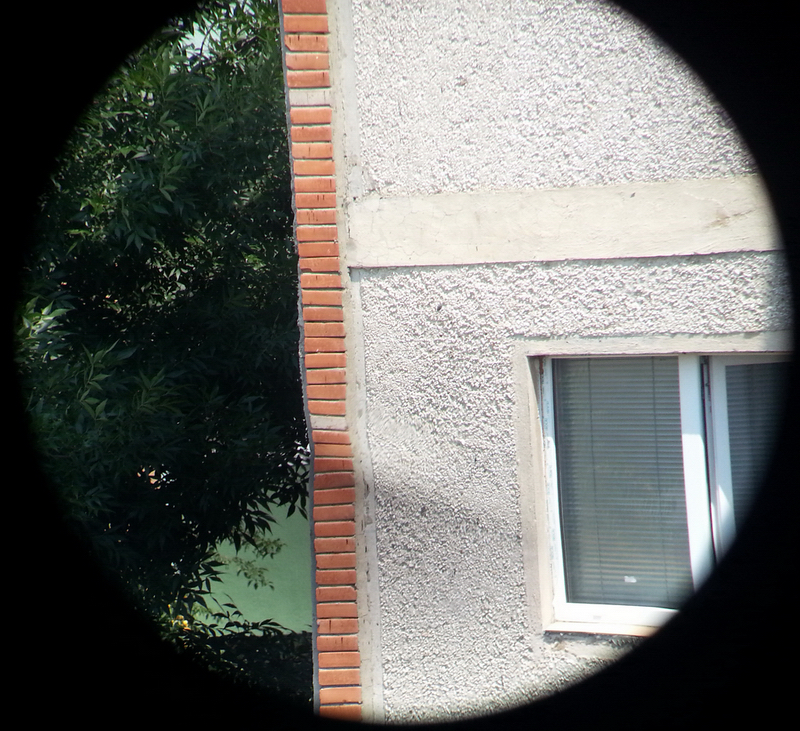

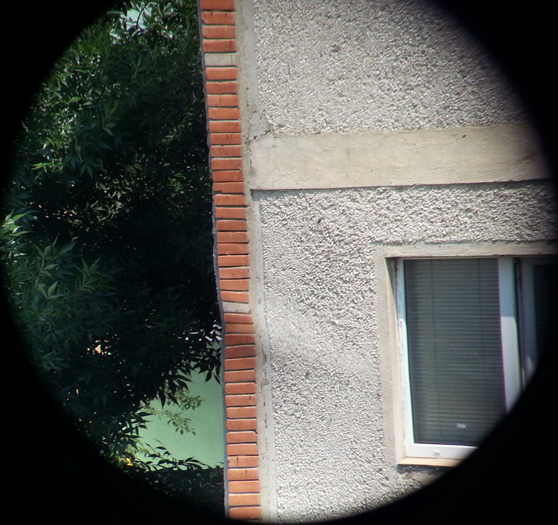

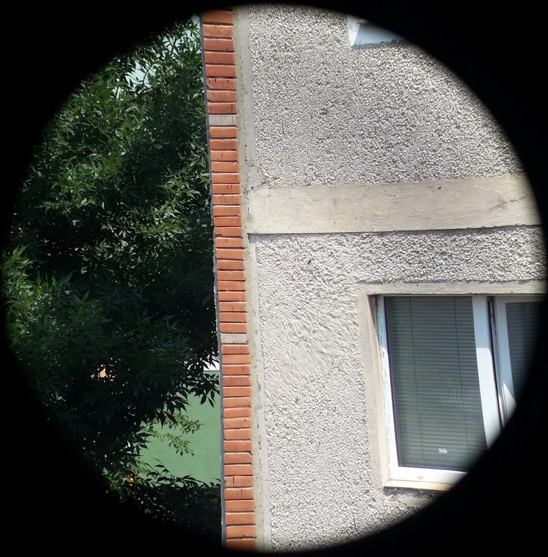

Salut colegi,
din pacate vestile nu sunt chiar bune..
Am desfacut ocularul si am curatat lentilele, folosind initial servetele speciale pentru ochelari, camere foto/video, lentile.. apoi cu un servetel Zewa imbibat in apa distilata, iar la final un servetel Zewa uscat..
Tin sa mentionez ca am asamblat ocularul asa cum era inainte de a fi desfacut: cele doua grupuri de lentile, cu suprafetele plate spre "exterior", si suprafetele bombate la interior..
Am facut doua teste: orientare grup A -> grup B, si orientare inversa, grup B -> grup A, fiind foarte atent ca suprafetele bombate sa fie tot timpul "la interior, sper inelul despartitor..
Mai jos aveti 4 poze:
- poze prin ocularul Celestron, orientare lentile A -> B
- poze prin ocularul Celestron, orientare lentile B -> A
- poze prin ocularul Meade 25mm, nedesfacut, achitionat recent (multumesc dragos.n)
S-au facut astfell 3 teste: primele doua teste cu ccularul Celestron, cu ambele directii de orientare, si al treilea test cu un ocular diferit Meade.
Deci domnul Catalin, se pare ca ai avut dreptate Smile
Un lucru pozitiv a iesit din toata treaba asta: am invata cat de ct cum se curata lentilele Smile
Multumesc tuturor de pareri,
O sambata frumoasa si racoroasa va doresc,
Bogdan

Consider că este evident un defect optic al zonei centrale. Ai putea minimiza efectul, eventual, prin rotirea lentilelor în axa optică, iar prin tatonare să obții o imagine mai bună decât cea notată de tine cu BA, plecând de la această dispoziție a elementelor optice.

Asta-i deja defect mecanic. Si se pare ca s-a agravat in urma "curatirii".
Nu cumva ai un dublet care incepe sa se dezlipeasca ?
Pune, te rog, niste poze cu lentilele ocularului. Defectul trebuie sa fie foarte vizibil.

Nu e dublet dezlipit.
Cand se intampla asta , imaginea incepe sa fie incetosata dar ortoscopicitatea(ma rog , initiala) se pastreaza.
Probabil aici e vorba de incluziune filiforma , care atrage dupa ea modificarea indexului dupa o lege variabila in jurul ei , variatie ce depinde de parametrii racirii si recoacerii finale a sticlei.

Cred că ar ajuta să pozezi un grilaj, gratii sau un gard cu plasă cu caroiaj uniform ca să vezi cum apar distorsiunile. E ciudat defectul ăsta, nu am mai văzut așa ceva.
