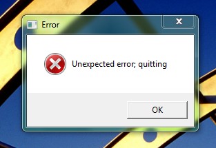

Salut,
Zilele astea am tot instalat programe pe desktopul din observator, incercand sa fac sitemul full functional, asa cum era pe laptopul care comanda telescopul pana acum. Doar ca instaland FocusMax - care este foarte necesar la procedurile de focusare automata - am obtinut o eroare, asa cum se vede in screen-shoot-ul de mai jos.
Are cineva idee ce ar putea sa fie? Alt mesaj in afara de asta nu am si nici alt simptom. cand ii dau sa ruleze programul, apare fereasta asta si gata!...
Singura idee care-mi vine in minte este ca sistemul de pe laptop este pe 32 de biti iar acesta este pe 64 de biti.
Am sa probez diseara incercand sa instalez pe un alt calculator care e tot pe 64 de biti, ca sa elimin cauza asta (sau sa o confirm). Daca se confirma, e grav, fiindca nu stiu de unde gasesc o actualizare la 64 de biti a programului.

Cred ca este o problema la apelarea monturii prin ASCOM via EQMOD.
Ai instalat platforma ASCOM? (... apropo a aparut versiunea SP2)
Ai instalat MaximDL?
Ai instalat EQASCOM?
Ai configurat corect driverul pentru montura si portul corect?
Dupa ce verifici asata sune-mi daca ai aceeasi eroare

Totul e instalat!
Tot, tot, tot!!
Si merge, calculatorul comanda montura via EQMOD (iar acesta din urma nu merge fara ASCOM). Toate merg, mai putin FocusMax.

Daca eroarea apare la momentul lansarii in executie a programului si ai instalata ultima versiune de FocusMax ...incerca in primul rand acest lucru:
1. Click dreapta pe icoana FocusMax
2. Mergi la Proprietati -> Compatibilitate
3. La "Compatibility Mode" bifeaza casuta pentru "Run this program in compatibility mode for:'
si selectezi "Windows 7"
... Apply si OK
... exista o sansa Smile... Succes

Ok! Ma duc chiar acum sa incerc!
Intre timp am gasit noul site al FocusMax! Cel vechi era vechi rau de tot si fara nici un upgrade la versiuni mai noi. Se vede ca e nou site-ul dupa numarul mic de vizitatori din contoar.
http://focusmax.org/index.html
Am descarcat si ultima versiune, pe care am sa incerc sa o instalez maine. Banuiesc ca are driverele si pentru W7/64.

Nu e obligatoriu sa fie pe 64

Salut!
Am rezolvat-o! Cred ca era din cauza sistemului de operare, W7/64.
Dupa ce am incercat sa fac ce ai zis tu cu compatibilitatea, pe versiunea deja instalata (si care avea implicit setat ca si compatibilitate W-XP) si nu a mers, am dezinstalat versiunea veche (3.4.4.0) si am instalat-o pe ultima, gasita pe site-ul mai sus indicat (3.7.0.76) si a pornit fara gres!
Versiunile (ca si site-ul) vechi erau ale lui Larry Weber, cea noua este facuta de Steve Brady si are ca si mod compatibilitate implicit W7.
Oricum, multumesc pentru interventie!
