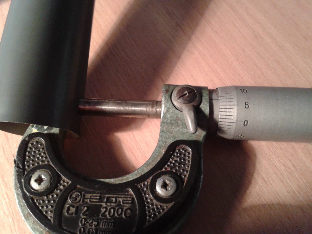

Folie de teflon gasesti la cuptoarele imprimantelor laser sub forma cilindrica dar din pacate este foarte subtire =0,07mm si nu este rigida, depinde de posibilitatea de adaptare la ce iti trebuie, ori folosesti mai multe straturi, ori interpui alt material distantor intre doua folii din teflon, dar este o varianta aproape gratis pentru ca la atelierele service de imprimante se schimba acest fuser-film si pot arunca pe cel vechi.
