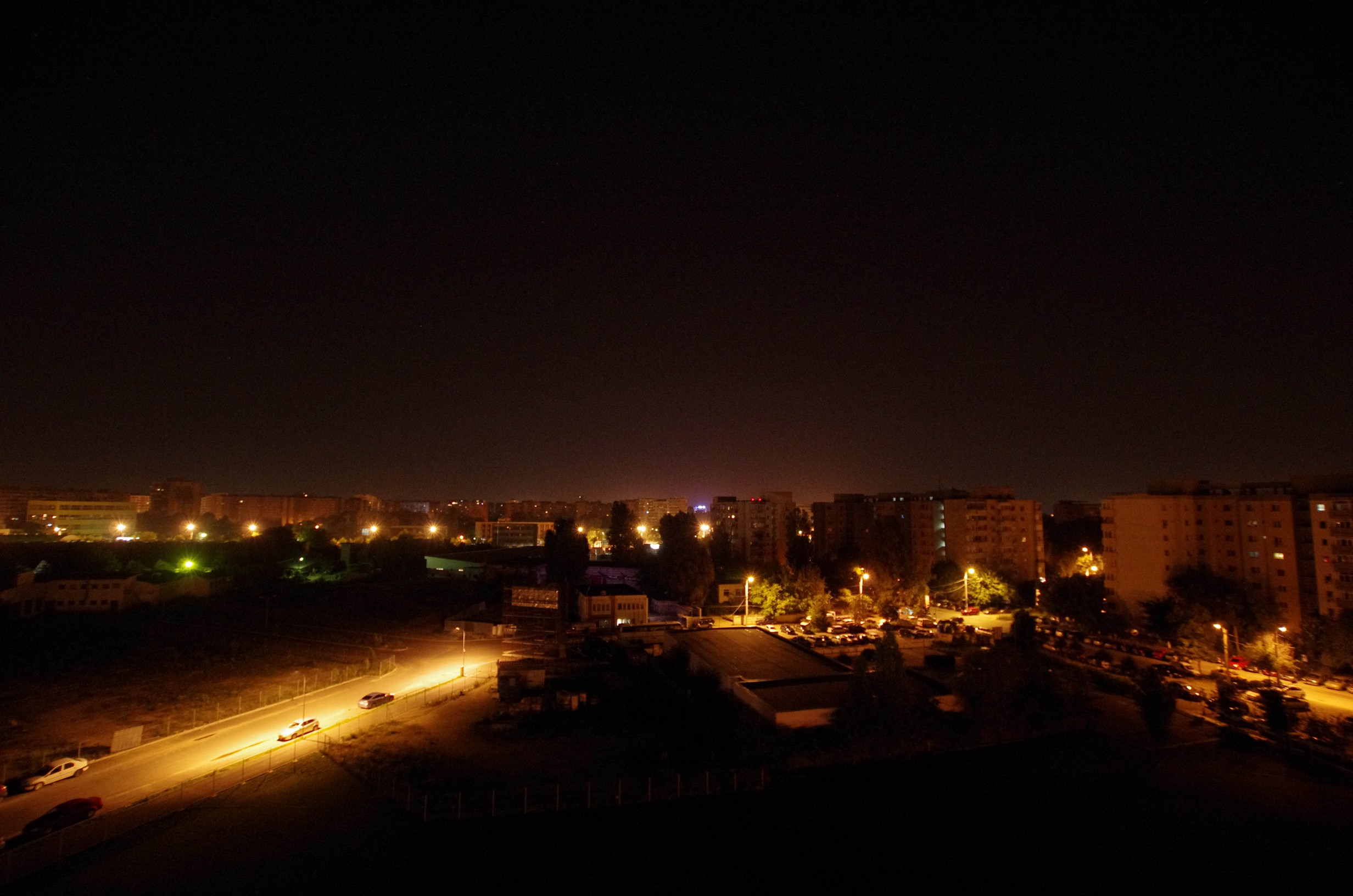

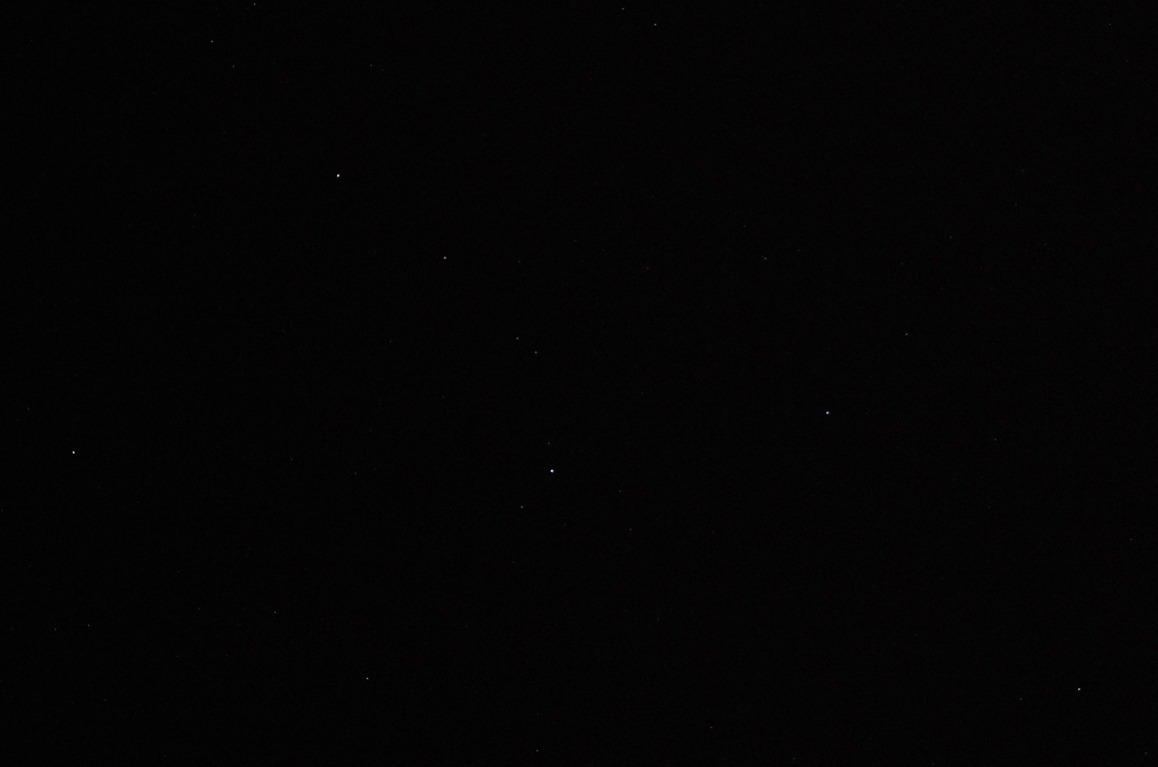

Si lasand dizertatia la o parte, pot sa spun ca, in urma incercarilor de ani de zile, nu mai credeam ca am sa pot face vreodata fotografie astro cu camera tinuta in mana. Si totusi am reusit. Cu spatele rezemat de un stalp al unui balcon dintr-un bloc din Bucuresti, cu un cer cu ceva pacla, plus poluarea luminoasa de rigoare, duminica trecuta, pe la 3.30 noaptea, am pozat Cassiopeia. Focala a fost de 70mm, expunere 1/8 secunde, ISO 4000, exposure bias -0,3 EV, focalizare manuala. Postez mai jos cadrul neprelucrat, doar cropuit. Mai jos am sa pun o fotografie cu inprejurimile locatiei, in care se poate vedea bine nivelul de poluare din acea seara.

Ieri seara am mai facut niste teste cu acest obiectiv. mai precis spre dimineata. de data asta am scos filtrul UV, si lucrul asta se vede imediat in haloul violet care inconjoara stelele. Mai ales ca, pentru a scoate din culoarea portocalie a cerului, am setat balansul de alb pe tungten, si acest lucru a influentat redarea culorilor, si parca si zgomotul de fond care e mai pronuntat decat la altele facute cu filtru, dar pe care le-am focalizat mai prost.
Focala 200mm, F2,8, ISO 2000, expunere 1,6 secunde cu bias -0,3EV, crop 1/1 neprelucrat.

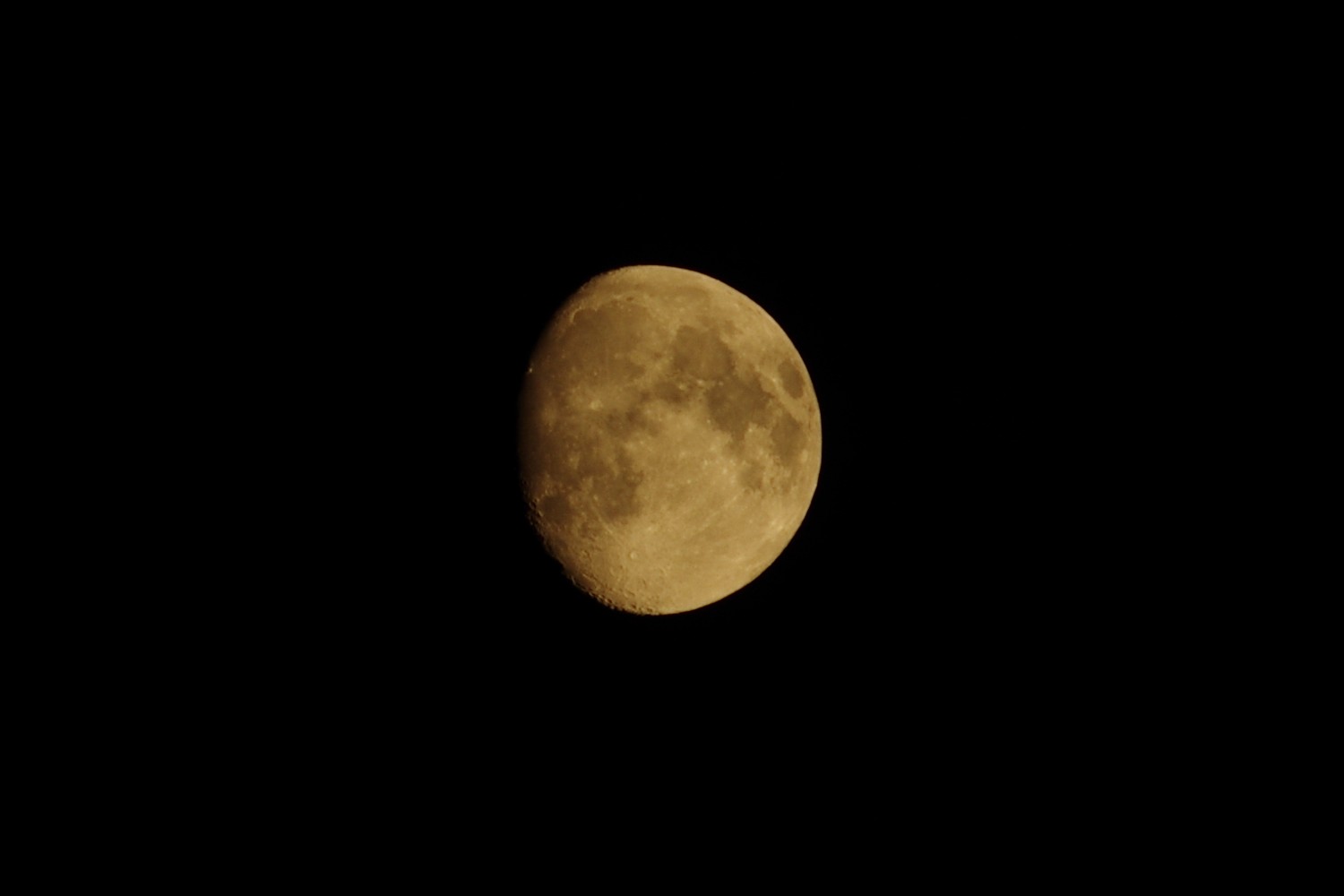

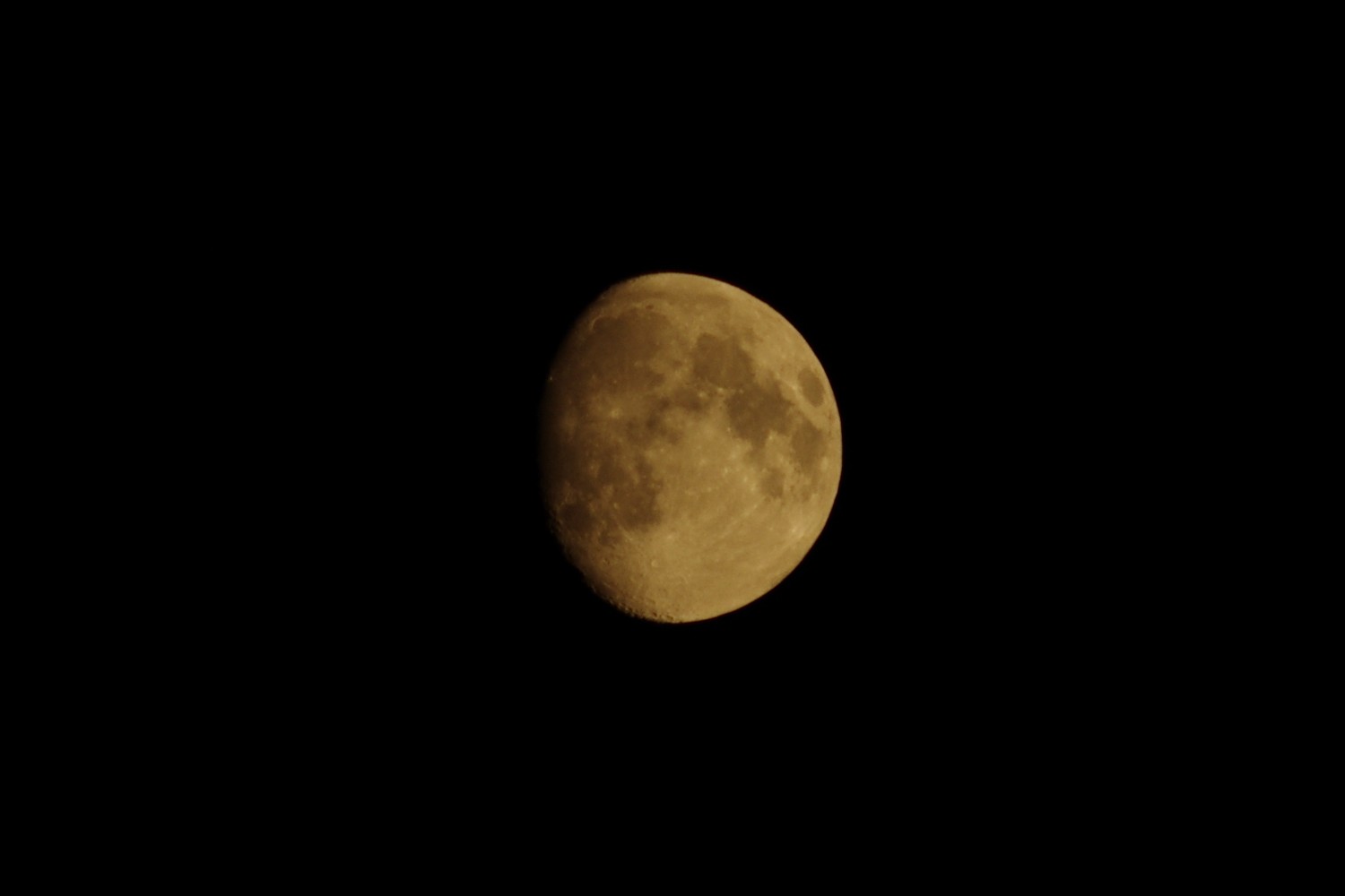

Dupa o lunga asteptare, am reusit sa fac, printre ceva nori, si cateva fotografii ale Lunii. Nu sunt insa sigur de focalizare, pentru ca in Lifeview imaginea e inecata in lumina, si a trebuit sa fac focalizarea prin vizor. Cam greu. Si nu am avut timp sa fac un test si cu un teleconvertor.
Pun mai jos doua imagini, prima la F 2,8, a doua la F 5,6, neprelucrate, si cropuite, aduse 1/1.
Evident, aceste fotografii nu pot face concurenta celor obtinute cu un telescop, si e normal la o focala de 200mm, si la vreo 18 lentile cate sunt in acest obiectiv. Le-am facut doar ca test pentru aberatii, si performante optice generale.
