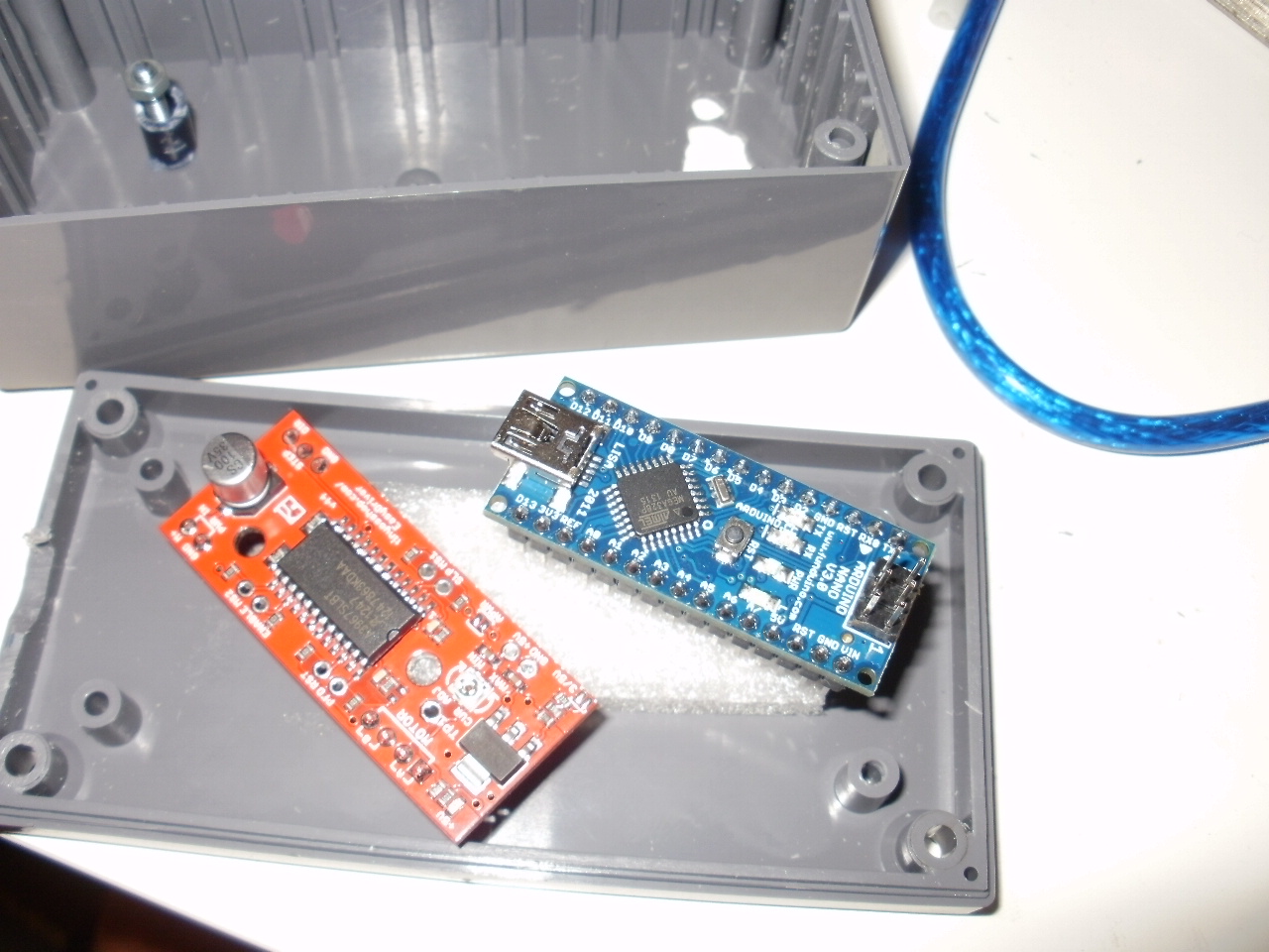

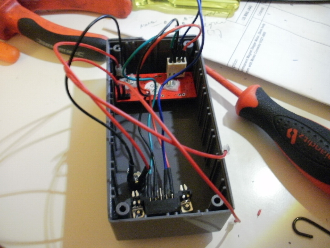

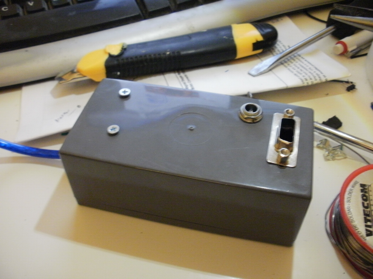

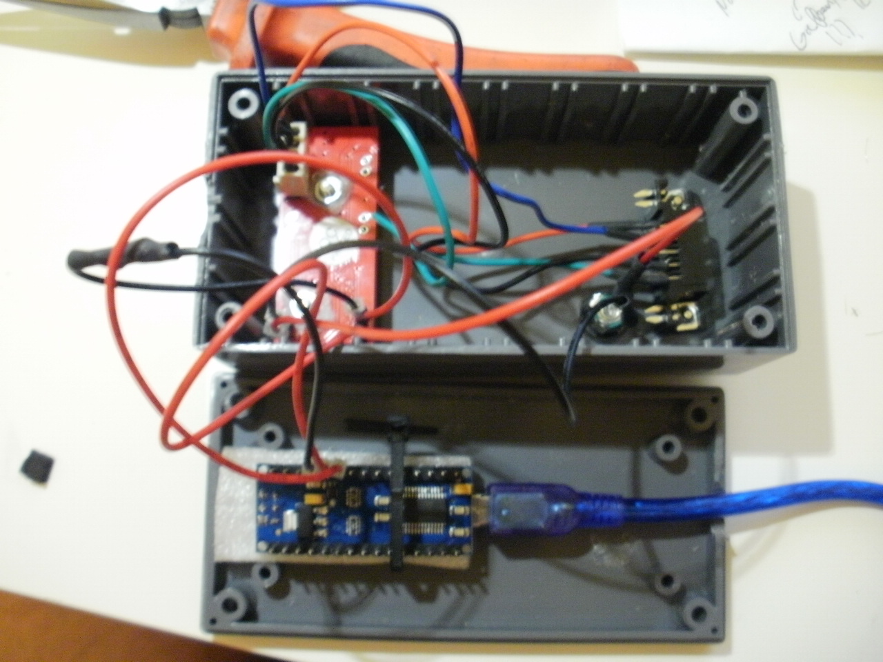

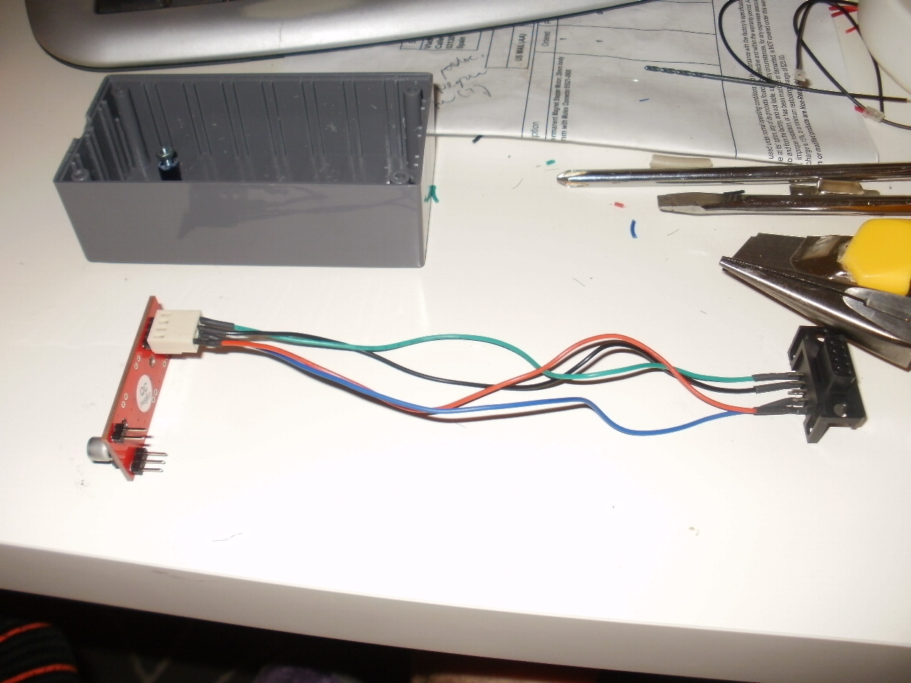

Am gasit pe net proectul acesta de focuser DIY, si mi s-a partu destul de simplu de realizat - mai ales pentru cineva cu putina experienta ca mine.
http://sourceforge.net/projects/sglfocuser/
Asa ca am scapat de FCUSB-ul meu cu motor accufocus, si m-am hotarat sa incerc acest proiect. Atractia principala este faptul ca motorul este pas-cu-pas , nu servo fara encoder ca la accufocus, ceea ce inseamna mai multa precizie si posibilitatea de a folosit Maxim DL pentru focalizare la o fractie din pretul unui produs similar de pe piata
Proiectul este bine documentat si nu mi-a fost deloc greu sa-l asamblez. Primele probe sunt promitaoare, motorul raspunde la comenzi. Mai ramane sa-l montez pe telescop, si odata fixat, trebuie sa masor distanta si sa comand cureaua si rotile dintate.
Las cateva poze de pe parcursul executiei

Atenție la răcirea chipului de la driverul de mpp. Dacă curentul este mare (motor mare) se încălzește rapid fără radiator. Am ars unul din cauză că nu i-am pus radiator și m-am jucat cu el vreo 5 minute fără să îmi dau seama că frigea.
Vlad
Data inscrierii: 10 Sep 2008
Mesaje: 691
Localitate: Alicante
MesajTrimis: 06 Aug 2013 11:27 Download mesaj
Sper sa nu se arda.
motorul e de 12V - 0.3A si-l alimentez tot la 12V
Mesaje: 9896
MesajTrimis: 07 Aug 2013 00:28 Download mesaj
Pune-i măcar o tablă de aluminiu. Dacă nu găsești la îndemână, taie un tub de spray, tabla de la spray e mai groasă decât de la doze. Loc în cutie este din câte văd, căldura se va disipa mai ușor astfel. Pe driverul de motor este un mic potențiometru care reglează curentul. Poți face reglajul ținând un deget pe chip și acționând motorul. Dacă temperatura crește mai reduci curentul dar nu așa mult încât motorul să piardă pași având un cuplu prea mic.
