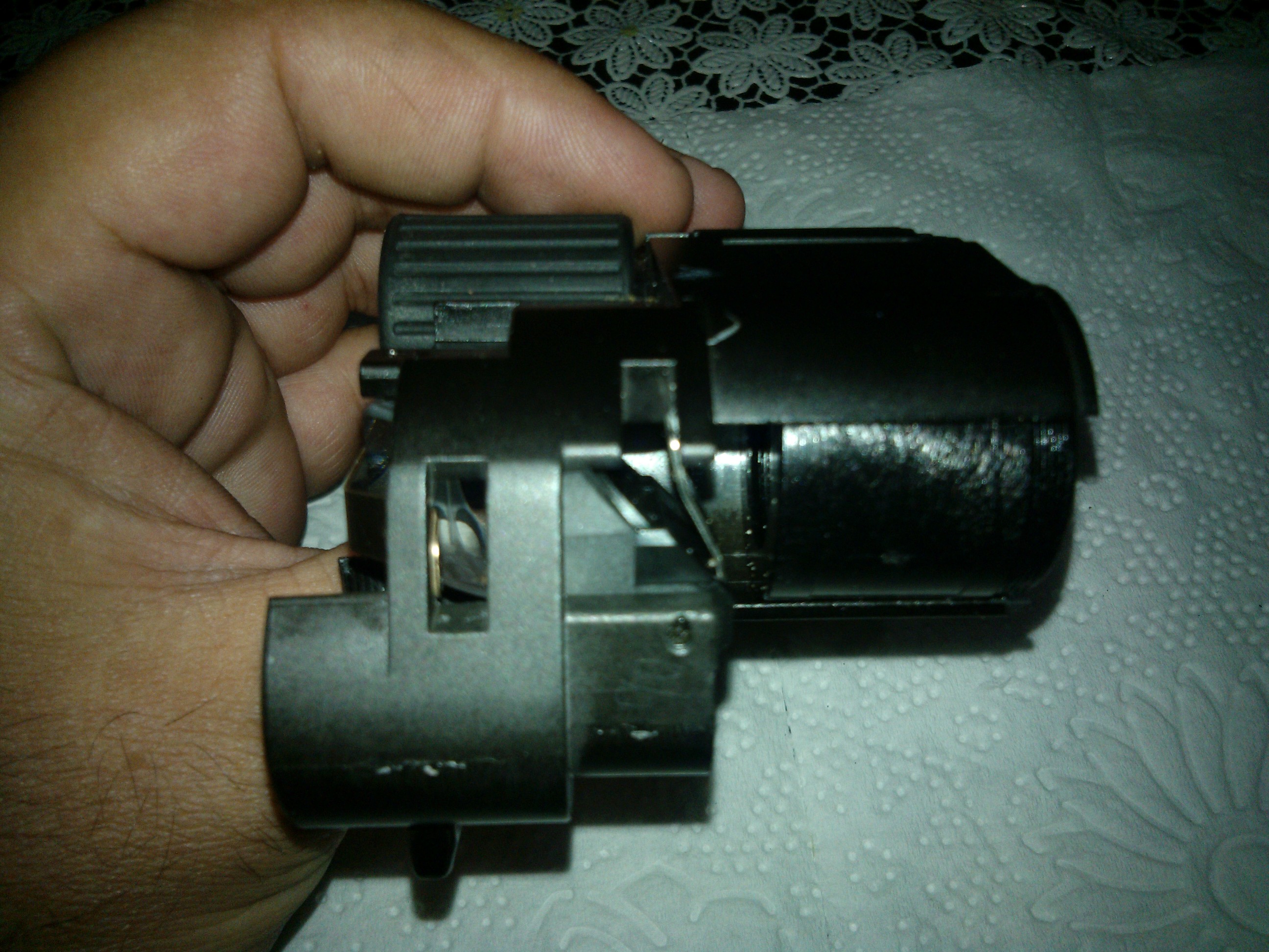

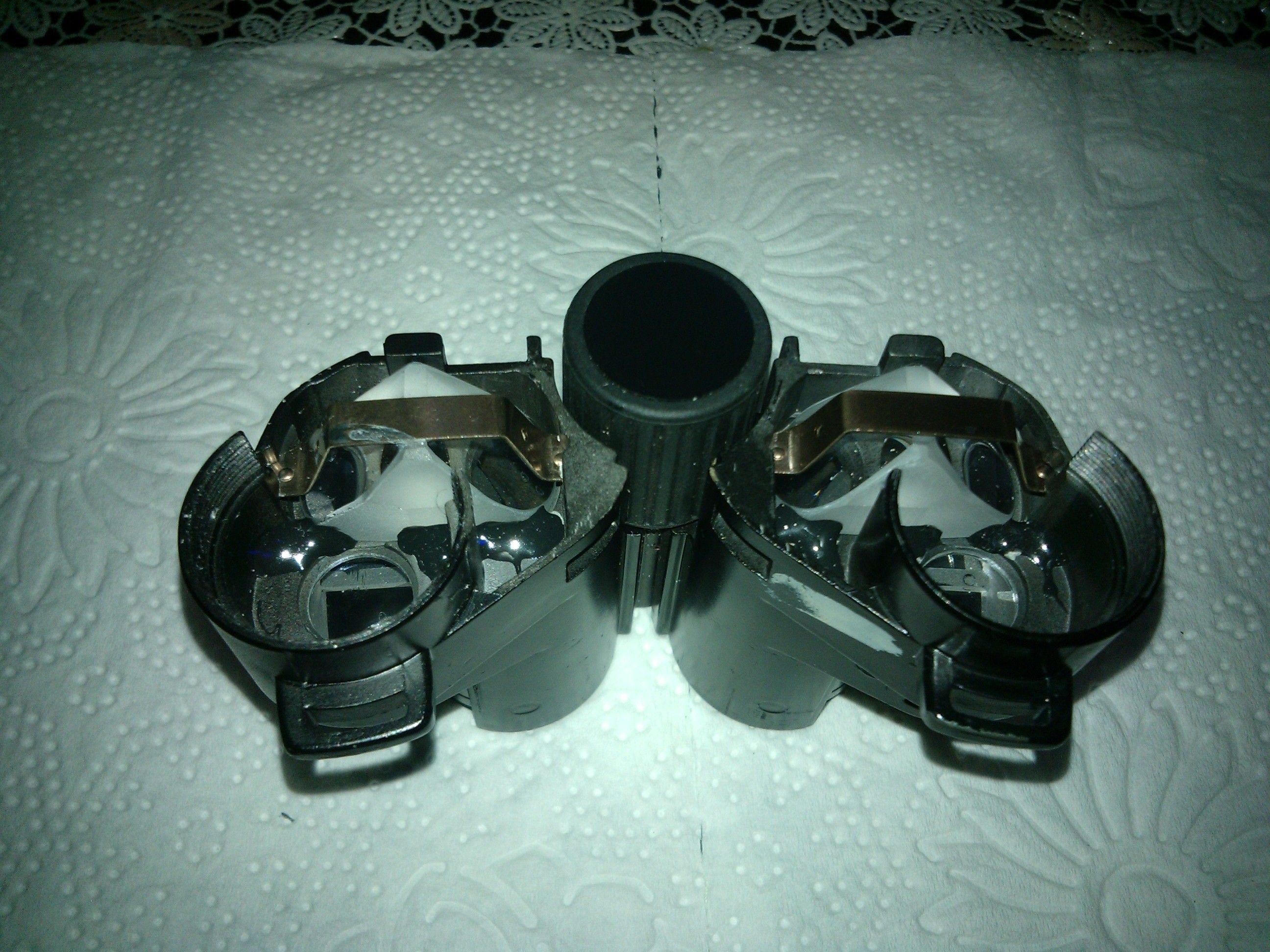

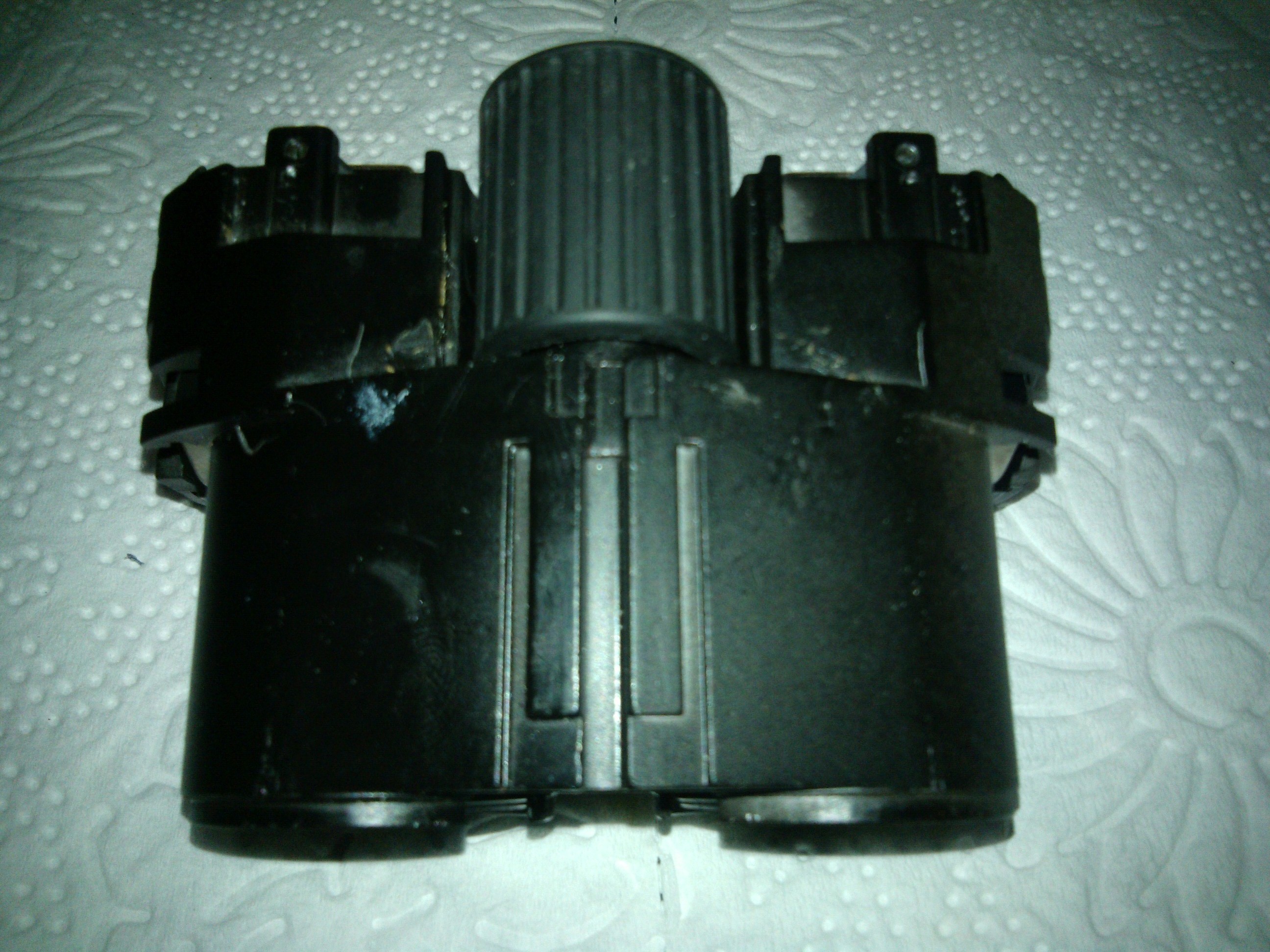

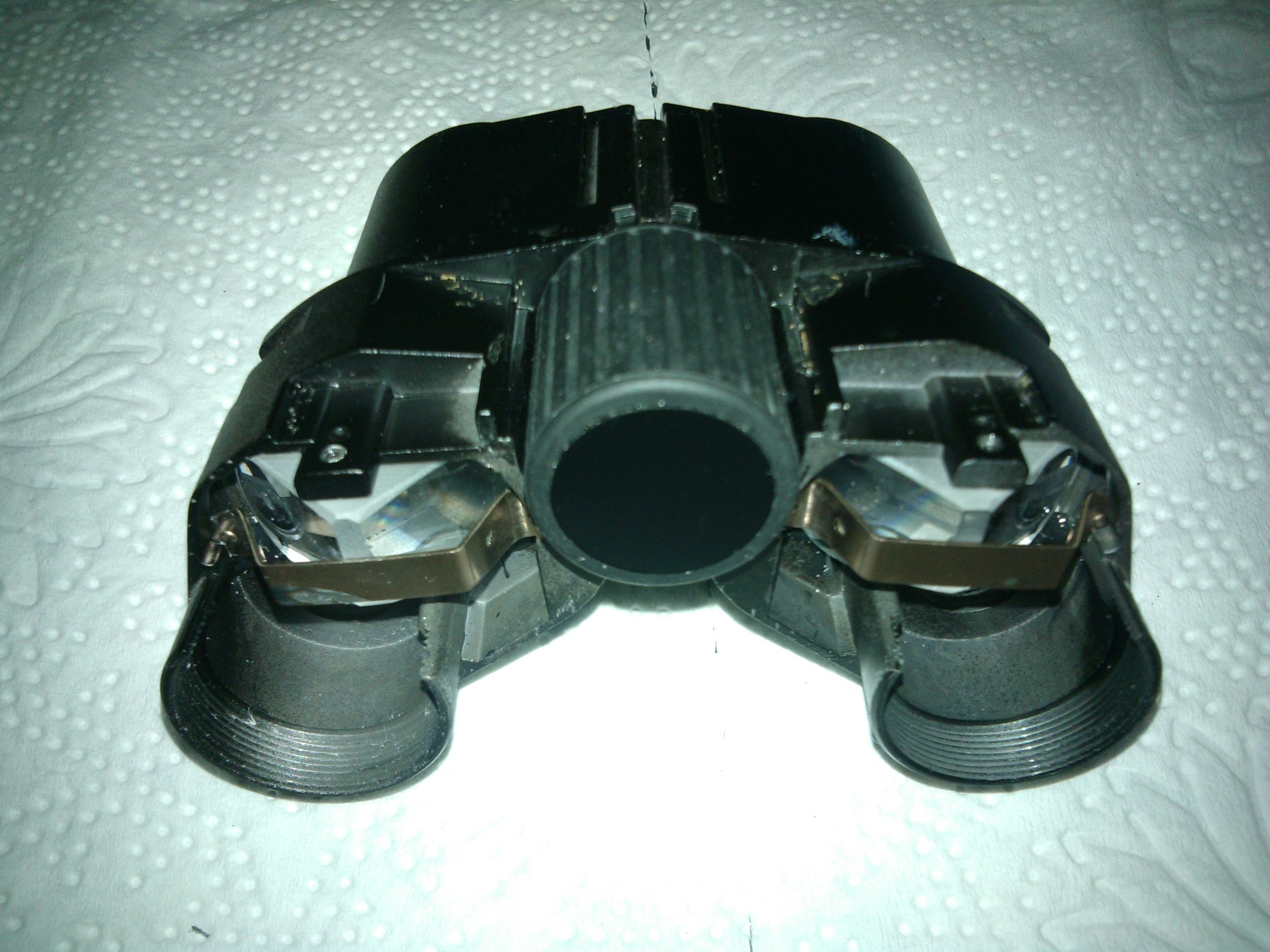

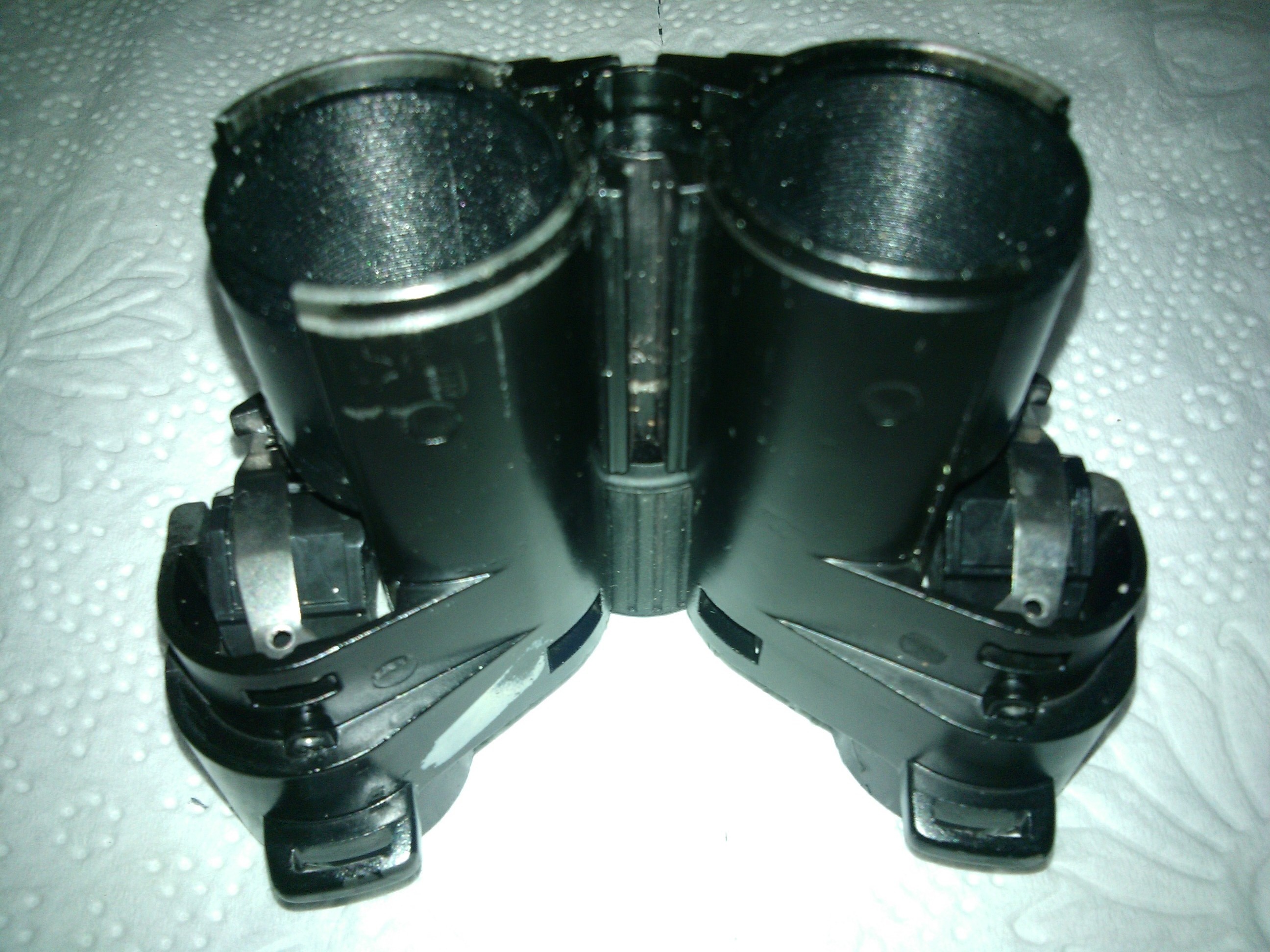

Atasez si niste fotografii cu el desfacut.
Maine cumpar apa distilata si-l curat.
Multumesc !

Mare grijă când îl pui la loc. După cum văd corpul este din plastic ceea ce ar putea cauza bătăi de cap la reașezarea pieselor exact unde au fost inițial. Atenție la obiective să nu le inversezi. Trebuie reînfiletate exact în poziția inițială, nu știu dacă ai făcut semne, dar poate te poți orienta după eventuale zgârieturi existente.

Corpul nu este din plastic. Este un fel de antimoniu.
Da, am mare grija cu remontatul obiectivelor ! Am mai citit pe aici si stiu ca nu trebuiesc inversate sau rotite. ... oricum am retinut: cu lentila subtinre spre exterior ! Smile (lentila obiectivelor avand 2 lentile lipite)
