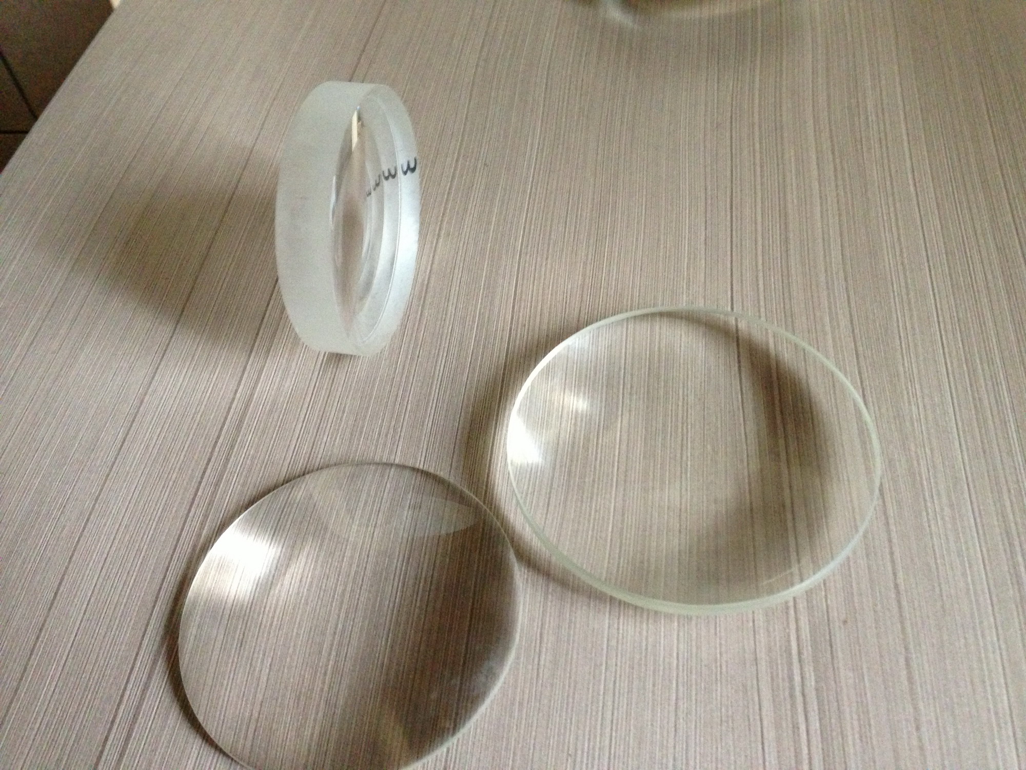

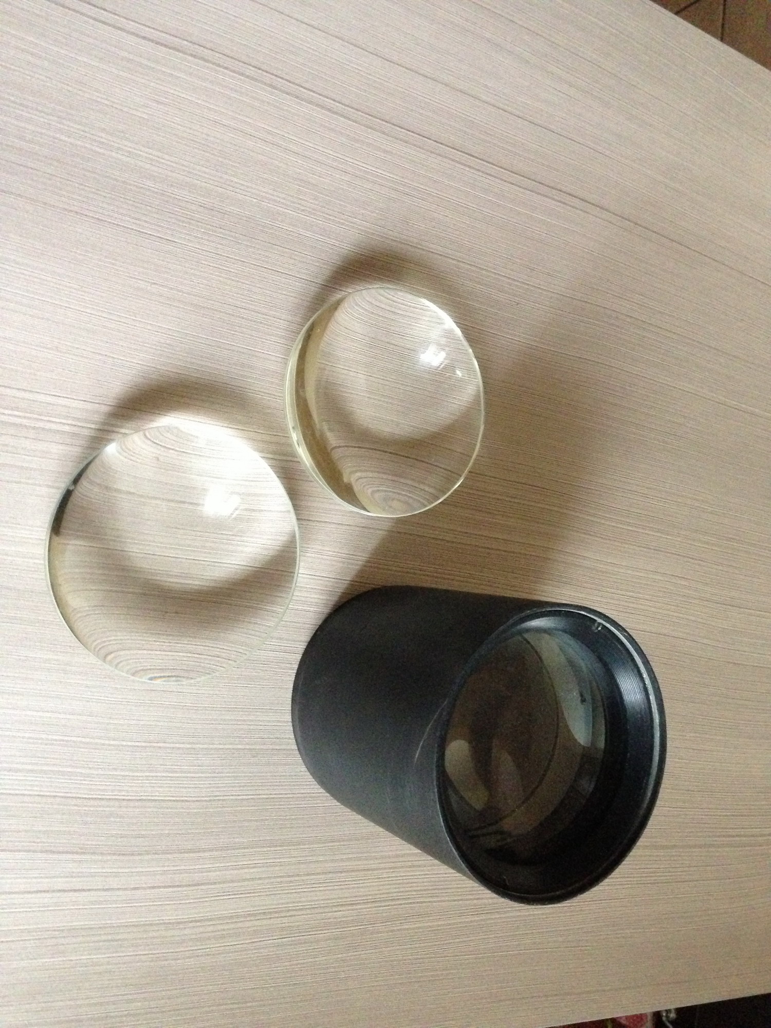

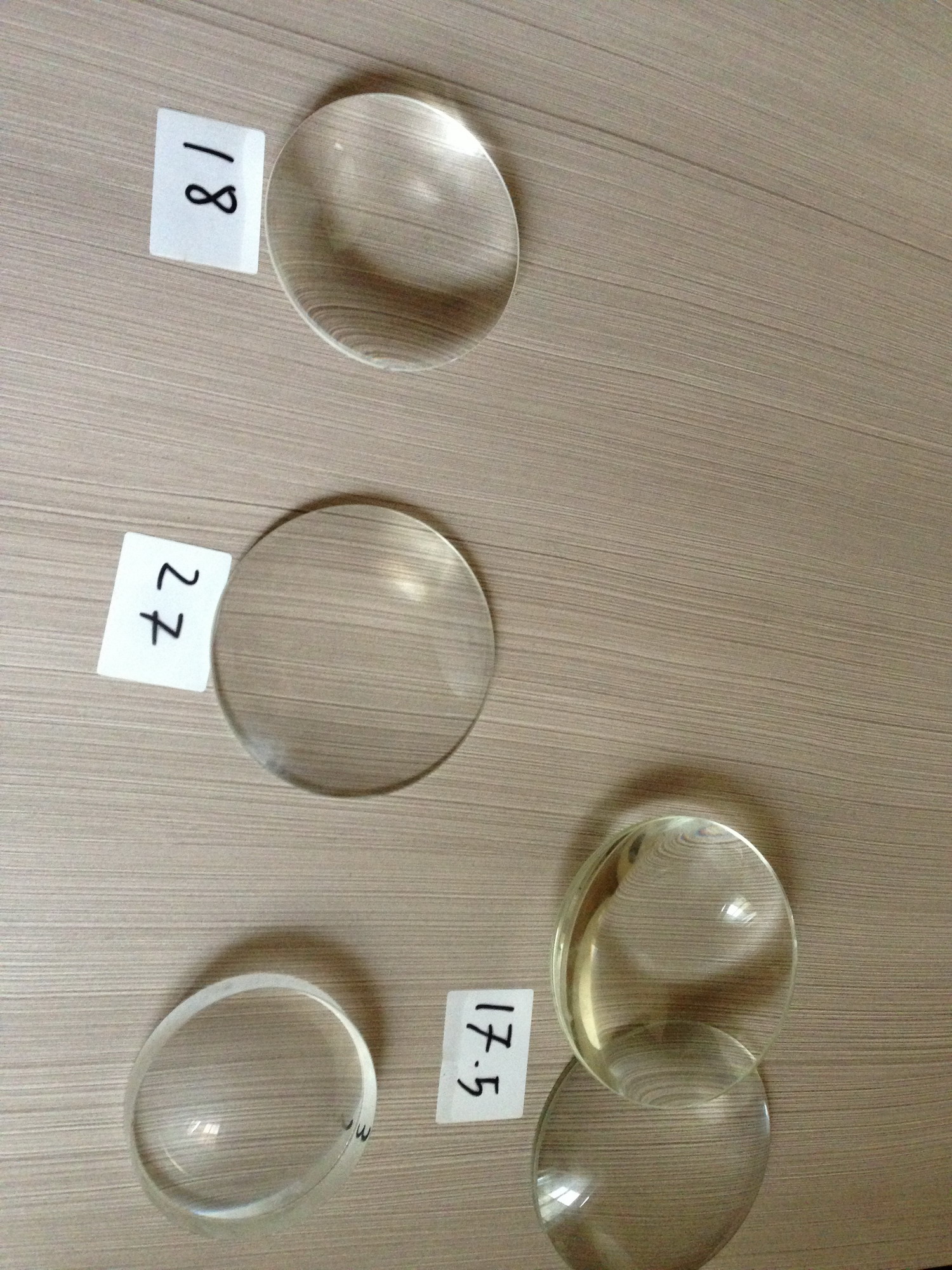

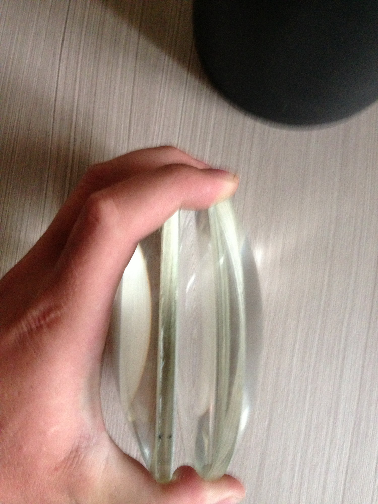

As dori daca se poate putin ajutor. Am cateva lupe destul de marisoare si as vrea sa-mi fac o luneta cat de cat decenta.(etichetele cu numerele este distanta focala in cm)

Trebuia sa lasi obiectivul in pace si sa incerci sa-i valorifici potentialul in starea lui originala.
Monteaza lentilele la locul lor si incearca sa afli focala ansamblului.
Vezi ca biconvexa de la iesire nu e simetrica si are doar o pozitie corecta.

Obiectivul are focala de 430mm si provine de la un epidiascop .
Asa cum e , diafragmat la vreo 80 mm poate fi folosit ca RFT dar nu mai mult de 20-25 x grosisment.
Asta daca lentilele componente sunt bine aliniate. Lucru pentru care domnii de la IOR nu prea s-au dat de ceasul mortii Smile .
Dar merita incercat.

Mda, deci trebuia sa incep cu inceputul. Sunt varza la optica si nu am inteles absolut nimic din ce ai zis. Am mai facut rost de 2 lentile, o biconvexa cu focala de 10si o concava-convexa cu focala de 18 (daca intra luminca prin partea concava).

Baga-ti nasul oleaca prin partea de optica a forumului si nu va mai fi nevoie sa pui atatea intrebari.
Pe scurt , cea mai buna dintre lentilele pe care le ai , va fi cea cu focala cea mai lunga .
Dar mai bun decat asta , ar fi sa refaci obiectivul pe care l-ai demontat pentru a-l folosi ca obiectiv.
Chiar daca lentilele convergente ale acestuia au o focala destul de mica , ansamblul format impreuna cu lentila biconcava la mijloc va duce focala finala a tripletului (se numeste asa pentru ca are trei lentile in alcatuire) la cei 430 milimetri care sunt deja inscriptionati pe exteriorul monturii.
Lentila din mijloc , adica dubla concava de 10 cm diametru este esentiala , nu doar pentru cresterea focalei ci chiar mai important , pentru reducerea aberatiilor date de celelalte doua lentile .
Asa ca daca nu montezi totul exact cum era , cu lentilele alea mari si groase nu faci nici un rahat !
Cel mult poti sa dai foc la ceva , daca ai soare.
