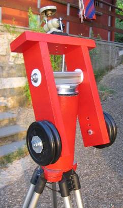

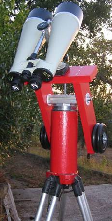

Giovanni aka Fabulador a publicat versiunea sa de montura in furca inversa pentru binocluri pe situl ''Binomania.it''.
Ideia pare a fi una foarte buna deoarece montura in furca inversa este cunoscuta de multe decenii constructorilor amatori de telescoape.
Montura in furca inversa este potrivita telescoapelor cu lungime fizica mica in raport cu diametrul.

Atasez cateva imagini ale monturii lui Giovanni aka Fabulador.
In ultima imagine il vedem pe autor alaturi de interesanta sa montura si nu putem decat sa spunem ''Felicitari Giovanni!"!
Montura inversa in furca ,datorita dublei lagaruiri ale axului orizontal,datorita lagaruirii verticale de diametru mare si datorita contragreutatilor,promite sa fie o montura foarte stabila,oferind nepretuite ore de observatii astronomice binoculare.

Este o montură simplu de construit cu materiale la îndemână. Pe montura ta sigur se poate pune o furcă, poți să faci un U din placaj gros sau tot din țevi, coturi și alte T-uri. Va trebui să procuri două dopuri sau reducții filetate pe care le pui în capetele T-ului, prinse de U la distanța potrivită. Filetele vor trebui rodate pe ambele părți ale T-ului. Vei avea o mică deplasare în stânga-dreapta dar fiind doar pe un sfert de tură sau mai puțin nu cred că va fi deranjantă.
Spor la construit! Smile
