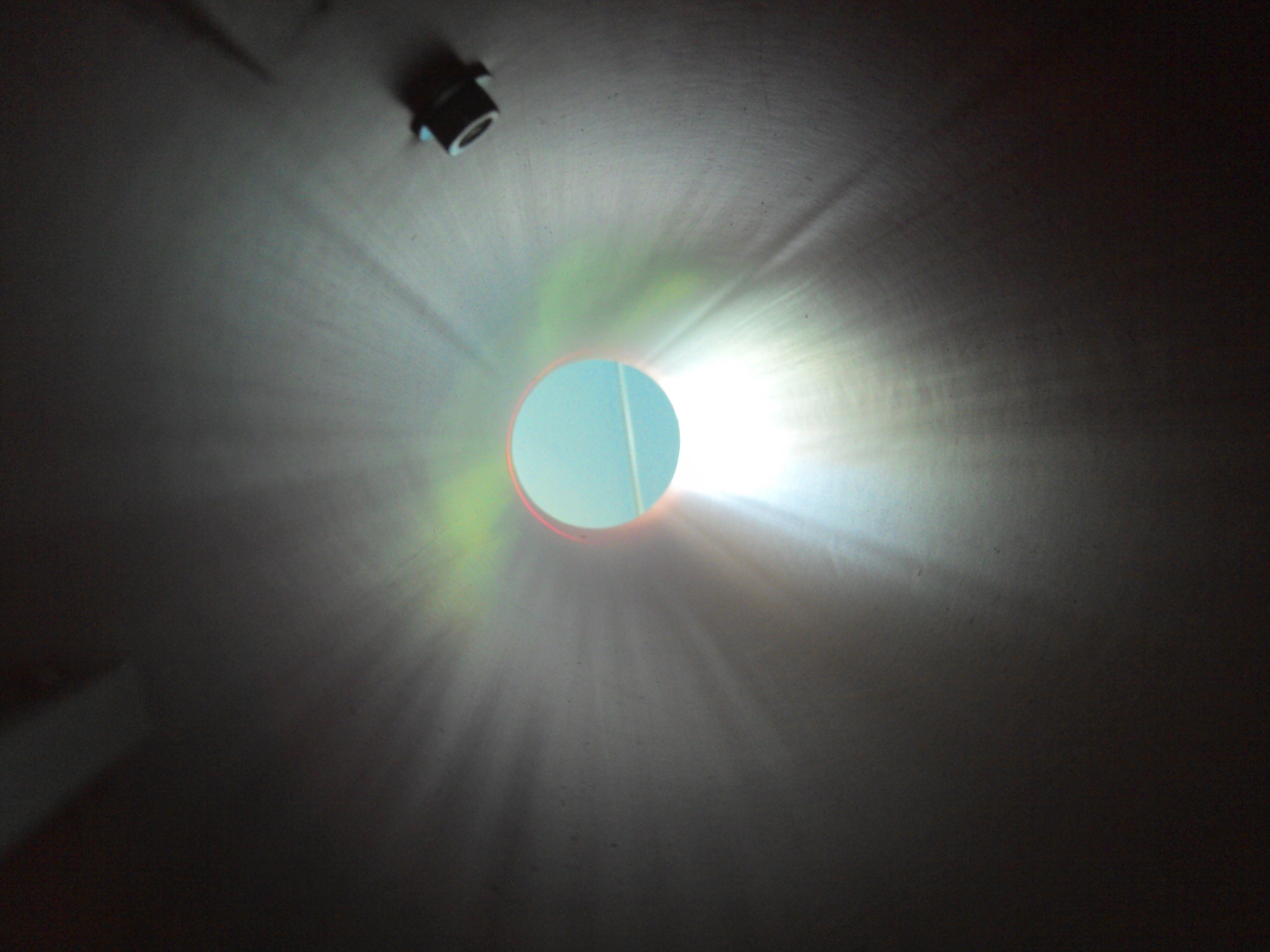

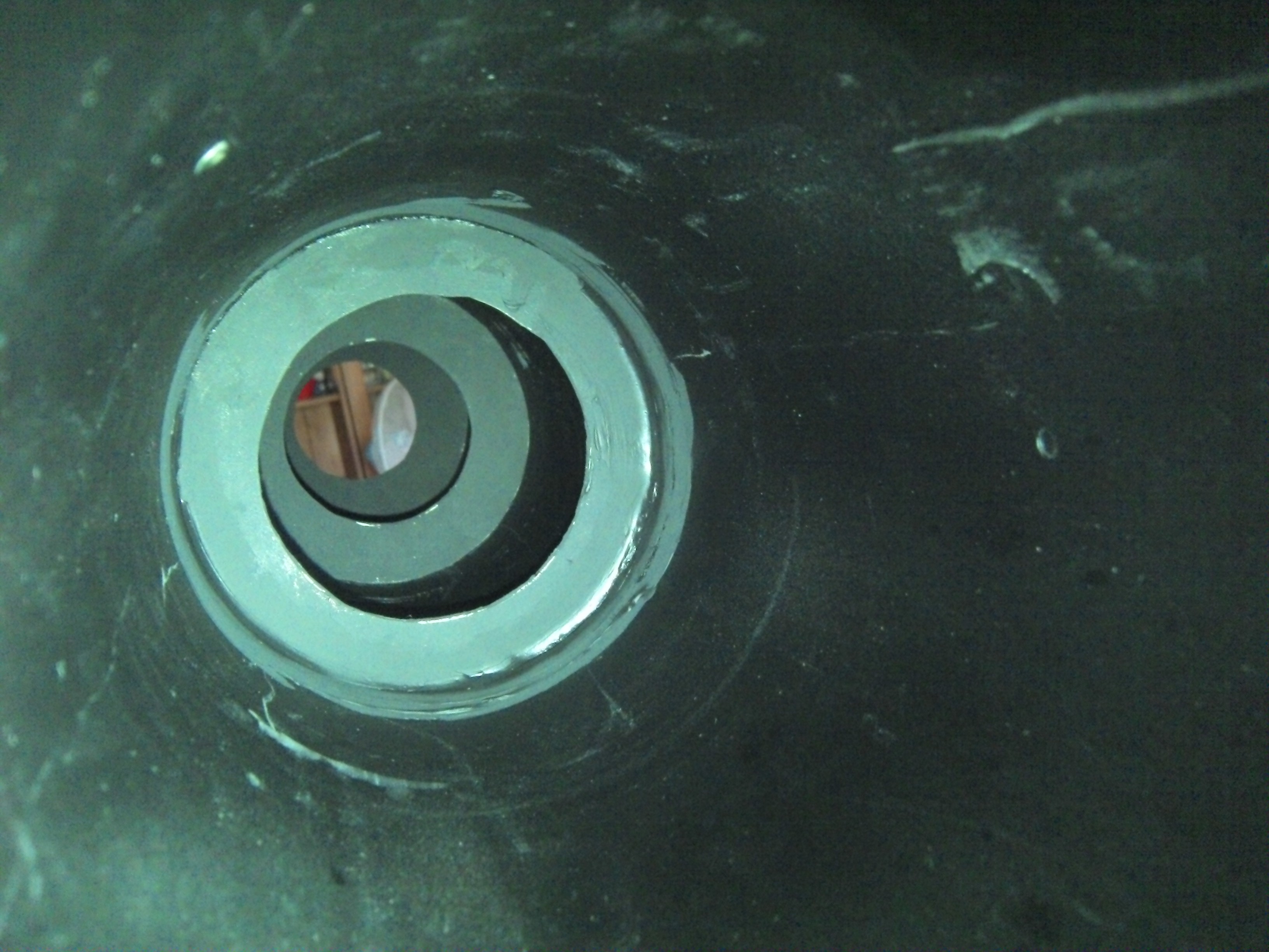

Pana la urma le-am facut tot din carton mai gros. Mi-a luat ceva timp sa le decupez, iar rabdarea mi-a fost pusa bine de tot la incercare. Laughing
Am facut si primele observatii cu luneta finalizata(inclusiv cu diafragmele) si vreau sa spun ca diafragmele sunt o mare imbunatatire a lunetei.
Si vopseaua mata a contribuit bineinteles, care am aplicat-o dupa ce am smirgheluit tubul pe interior.
Intainte sa pun diafragmele, m-am uitat prin tub, asa simplu, fara nimic montat pe el(obiectiv, focuser etc). Peretele tubului inca reflecta lumina dupa aplicarea vopselei mate. Cand am pus diafragmele, singura lumina pe care o mai vedeam era cea de la intrarea in tub(partea cu obiectivul), iar restul negru total. Cum am spus si mai sus, am facut si observatii si sunt incantat de imaginile date, chiar si la Luna plina.
Poza la diafragme este facuta la lumina ca sa le vedeti cum le-am pus. Ele au fost taiate in functie de diminuarea focalei.
Doua poze: before and after Very Happy
