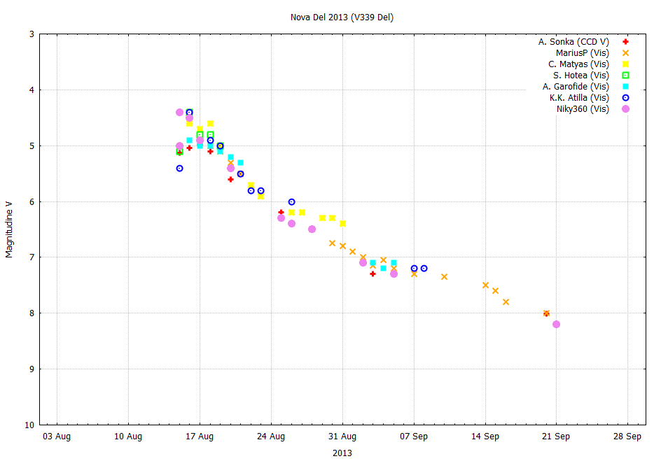

| Perfect, ma ocup sa fac o curba de lumină comuna.

Mai sint observatori din Romania care-au trimis la AAVSO, poate prinzi in grafic si estimarile lor (doar pentru vizual):
- CSUKAS, MATYAS
- GAROFIDE, ALEXANDRU
- HOTEA, SORIN
- KOSA-KISS, ATTILA
- MIHAI, VLADUT
_________________ Telescoape: SW MC 127 Virtuoso GTi; SVBony ED80; Orion StarBlast 6
Binocluri: Omegon 20x80, APM 16x70ED, Nordlicht 10x50, Minox 10x42, IOR 7x40, БПЦ5 8x30 |

| Niky360 > orele tale sunt exprimate in Timp Universal sau ora de vara a Romaniei?
| Sus |
Niky360 Membru
Data inscrierii: 07 Iul 2012 Mesaje: 498
Trimis: 24 Sep 2013 12:35 Download mesaj |
| Titlul subiectului: |
Orele sunt exprimate in ora de vara a Romaniei.

Iata curba de lumina comuna, cu toate observatiile mentionate mai sus, in afara de cele ale lui Mihai Vladut care a facut mai multe pe noapte si are variatii false (voi vorbi cu el).
Cand mai apar observatii putem actualiza curba de lumina.

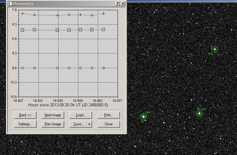

am masurat si eu nova del 2013 la aprox. 2013-09-25T19.00 in in 7x15s (bias/flat) cu 10cm f/9, kaf 8300 @ -15grade, filtru G Baader, adu maxim cam 30k, am obtinut in jur de 8.49 V cu comparatie 9.8 si verificare 8.0
2456561.2879108796,8.492,9.800,7.926
2456561.2882581018,8.487,9.800,7.974
2456561.2889293982,8.495,9.800,7.985
2456561.2892766204,8.498,9.800,7.966
2456561.2896122681,8.490,9.800,7.964
2456561.2899479168,8.485,9.800,7.989
2456561.2902951390,8.477,9.800,7.924
Am facut si o imagine RGB cu 8x15s / canal aici.

Iata o curba de lumina cu observatiile noi raportate in acest topic. Am adaugat si observatiile lui Mihai Vladut, raportate la AAVSO.
