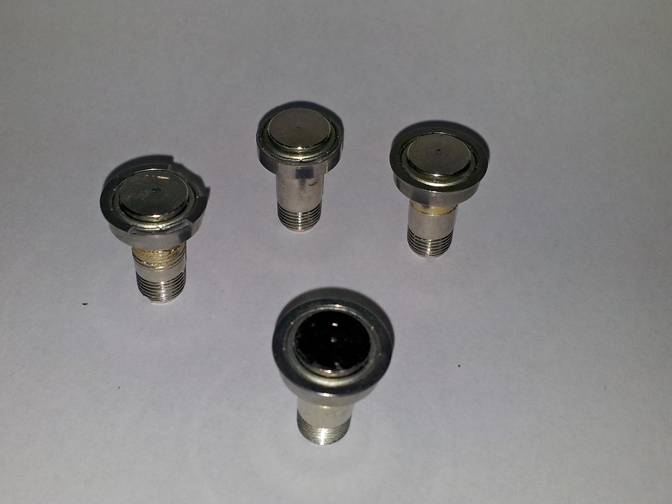

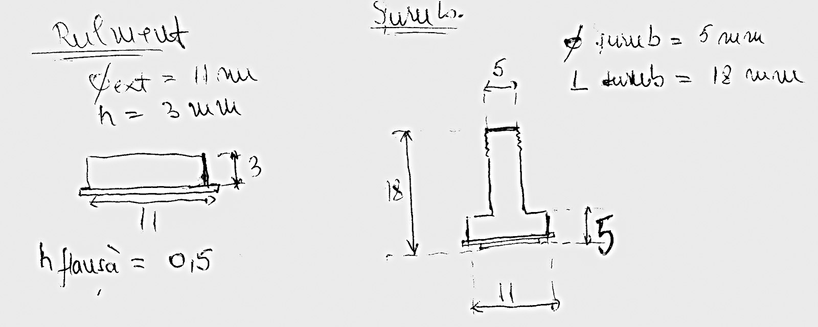

Am deschis focuserul iar rulmentii erau praf. Am facut rost de alt set nou dar problema este cum scot rulmentul de pe surub.
Ceva idei?

Daca nu mai recuperezi rulmentii vechi ii incalzesti pana pica de pe flansa.
Sau iei o teava cat camasa exterioara si ii bati cu un ciocand de cauciuc pana ies.
Iar daca ai menghina o desfaci cat sa calce rulmentul doar cu camasa exterioara si bati surubul cu ciocanul de cauciuc.

gasesti teava otel in care sa intre capul surubului si batut cu ciocan preferabil pe camasa interioara a rulmentului , va iesi sigur daca nu ciocan mai mare .
Mesaje: 3015
MesajTrimis: 14 Oct 2013 14:08 Download mesaj
Mai bine nu dai cu ciocanul .
Un stutz de dimensiuni potrivite , o bucata de lemn dur sau plastic gros pentru protectie si totul strans in menghina incet incet .

Rezolvat cu menghina si ciocan de cauciuc.... bataie usoara spre moderata Smile
multumesc!
