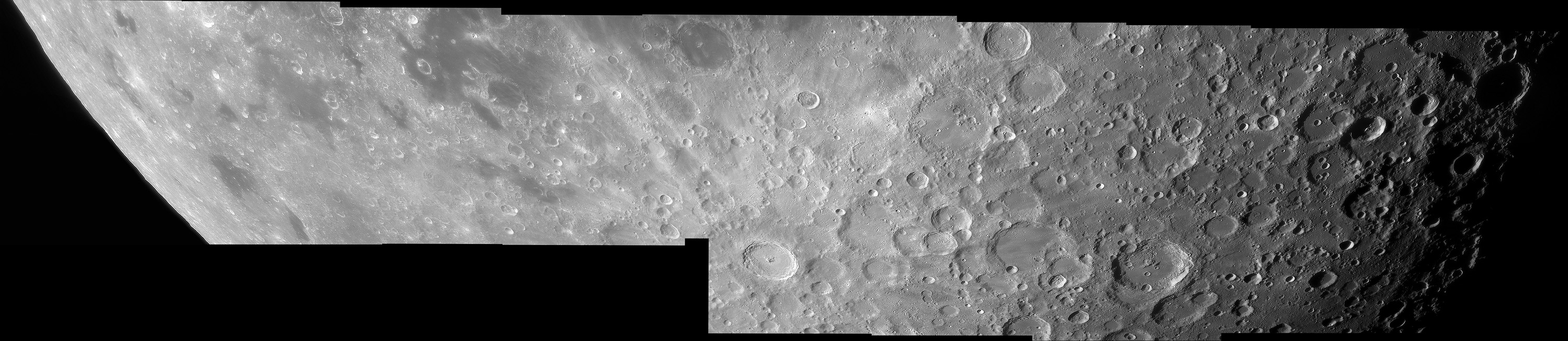

Revin si eu cu partea mea de mozaic, destul de mica fata de ce planificasem, plus un pic "tintita" si spre partea lui Adi. Noroc ca mi-a aparut Tycho in cadru si mi-am dat seama ca-s pe langa traseul stabilit.
Eu am gresit cand am facut impartirea Lunii pe fasii paralele Est-Vest lunar in loc sa le fac in ascensie.
Una peste alta, am prelucrat mini-mozaicul ca unul independent de celelalte mozaicuri facute de participanti, fara sa ma tin cont de expunerea planificata (care oricum o luase razna din cauze cetii).
Detalii suplimentare si imaginea la o rezolutie mai mare gasiti aici:
http://maximusphotography.wordpress.com/20...brie-2013/
Cer senin si fara turbulenta !
Max
 Marime fisier:  658.39 kb
 Vizualizat:  de 2261 ori
 Marime fisier:  363.13 kb
