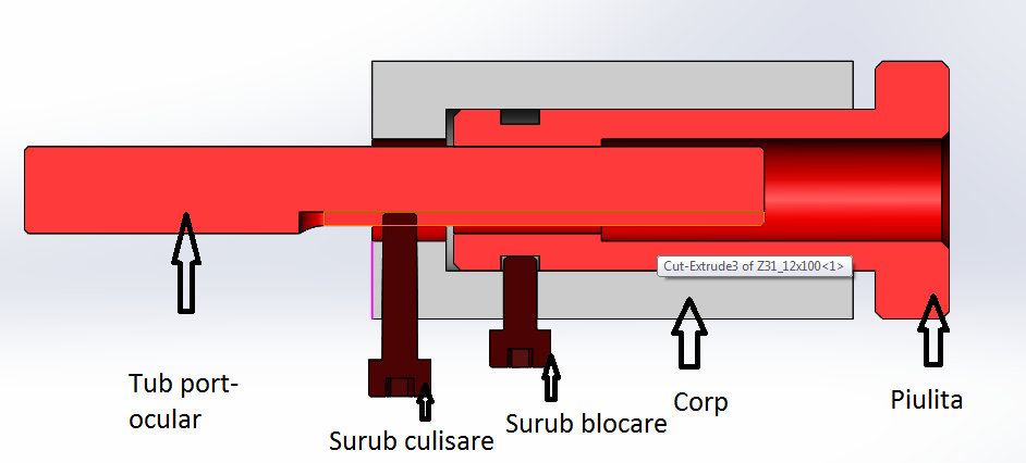

Salut!
Uite un sistem ce se poate adapta ca ''helical focuser'' fara a roti diagonala.
Spor!
A.

Me like! Very Happy
Practic tubul focuserului poarta un filet la exterior, dar si un sant longitudinal care (impreuna cu primul surub) il impiedica sa se roteasca odata cu piulita.
Piulita are acelasi filet (ma rog, interior acuma) si un sant circular, care impreuna cu al doilea surub o impiedica sa iasa afara odata cu tubul.
Me like very much ...
Alex

Se foloseste pe scara larga la obiectivele aparatelor foto si la unele oculare la care sistemul optic nu trebuie sa se roteasca.
Dar daca filetul e singular , te ia cu jale pana ajungi in focus , daca nu folosesti oculare parfocale . Gradul de anduranta este totusi destul de ridicat .
Hai noapte , hai !!

Da, trebuie filet cu mai multe începuturi chiar dacă se sacrifică o parte din raportul rotație/deplasare. Eu am folosit un focuser pe filet pătrat cu 2 începuturi cu pas de 6mm preluat de la un aparat rusesc de mărit cu tot cu obiectivul aferent și l-am folosit ca ocular la o lunetă cu obiectiv de copiator. Focalizarea este fină și precisă nu e problemă nici pe distanță mai mare.
