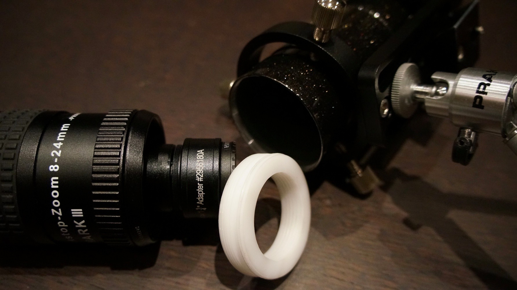

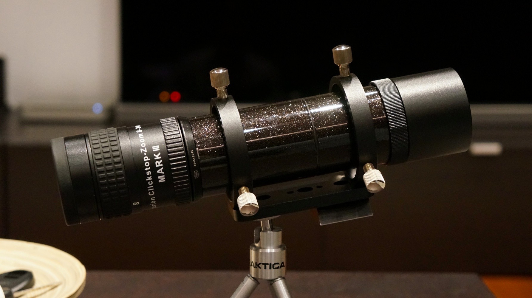

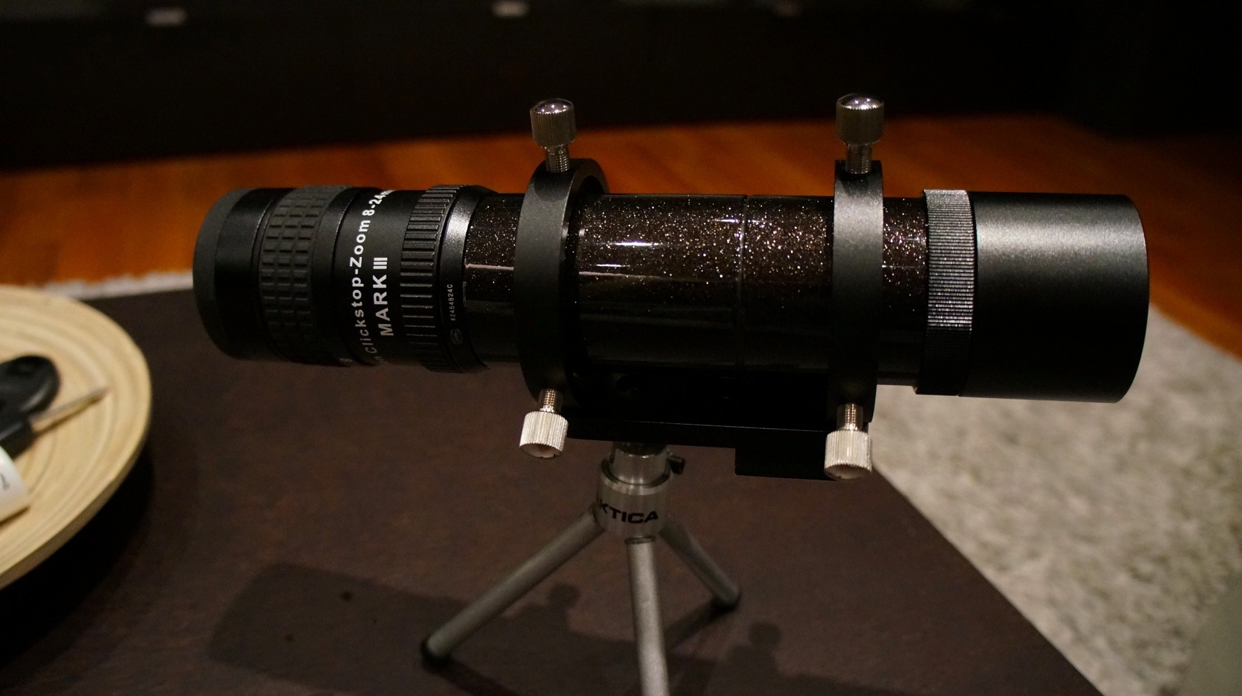

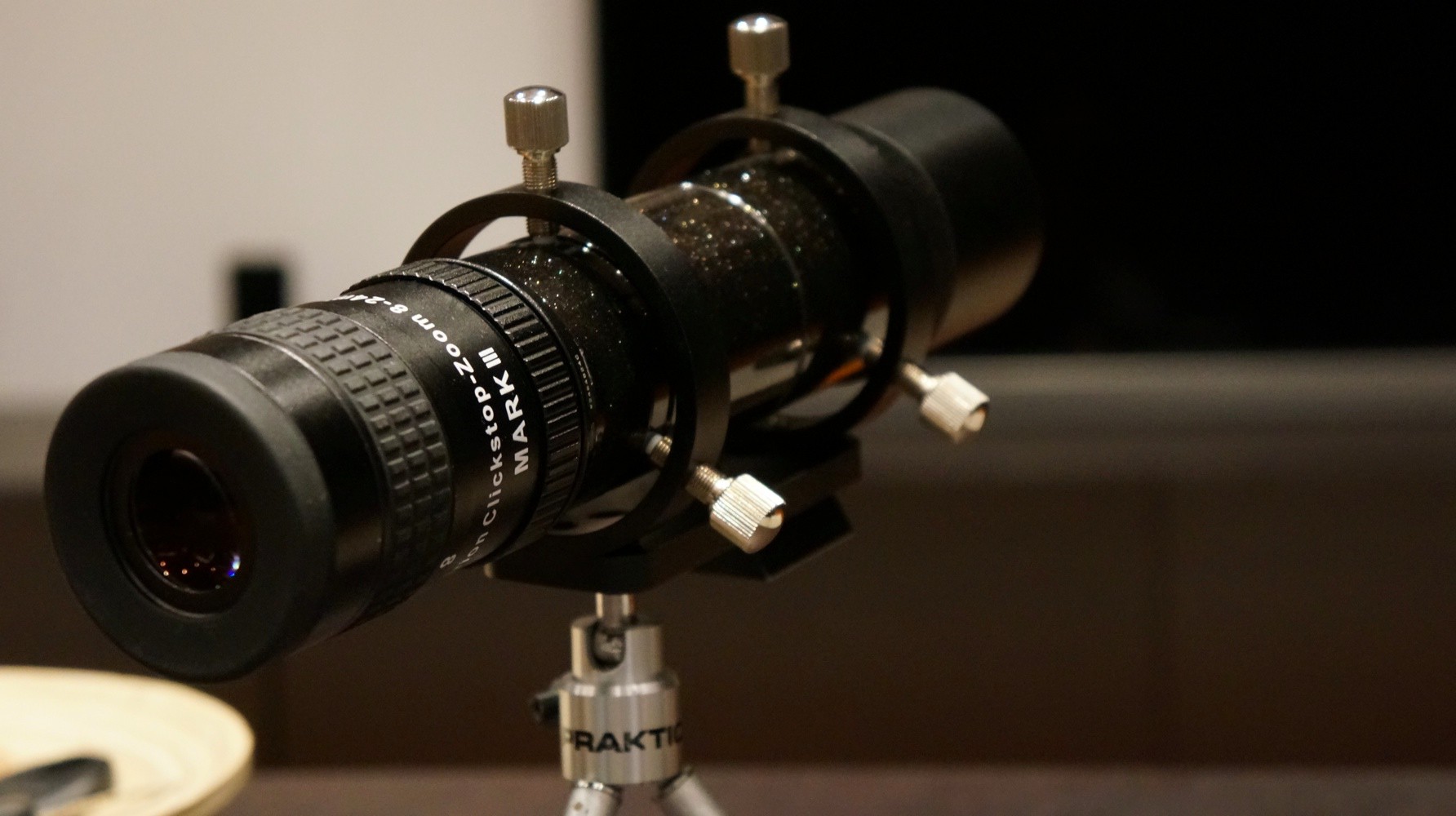

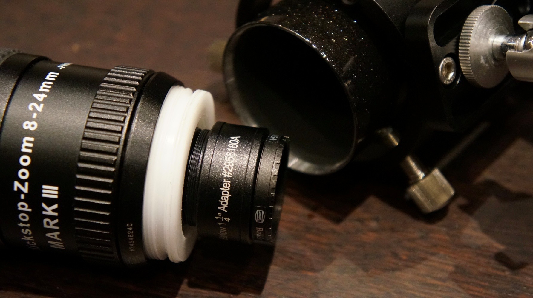

Aveam nevoie de o luneta super portabila si am facut un adaptor pt a cupla un Baader zoom la un finder Skywacher.
Finderul e cel fara prisma (mai lung).
Filetul are pasul diferit la Baader fata de finder, dar acleasi diametru.
Functioneaza perfect pe toata plaja 24-8mm cu refocusare din finder.

Montarea in filetul ZOOM

Adaptorul.

MesajTrimis: 08 Noi 2013 21:58 Download mesaj
O folosesc si ca cautator.
Nu am alt gen de prindere(inele) sa aiba si gaura de foto pt trepied.
Asa o mai pun pe un pervaz, masina, gard sau ce nimeresc si ma uit prin ea.
Sa o tii in mina la liber tremura pt ca mareste destu de mult.
Din calcule, ocularul cu reticul e ceva de 12mm (x9), eu am pus zoomul direct pe 8.
