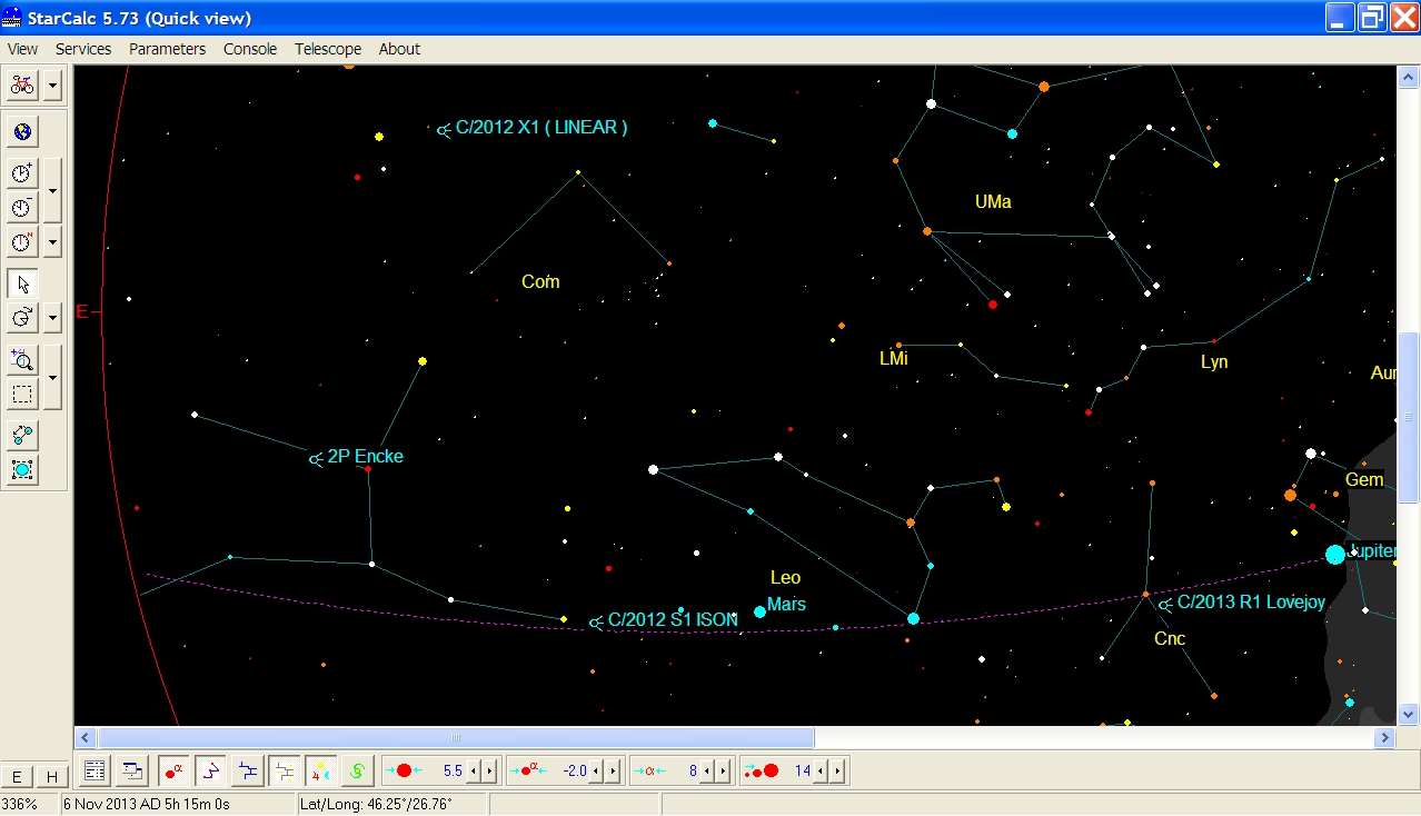

Niky360 a scris:
[...] off-topic - Am avut cateva tentative la sfarsitul lui septembrie pentru 154P , dar nu am reusit nimic. Acum ies sa incerc din nou, multumesc si de pont chiar uitasem de aceasta cometa.
Tot oleaca off-topic, cred ca ai putea incerca cu telescopul toate cele 4 comete de dimineata: C/2013 R1 Lovejoy (pe care ai vazut-o deja Wink ), C/2012 S1 ISON, C/2012 X1 LINEAR si 2P Encke.
4 comete in dimineata de 6 nov. 2013

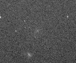

154P apare slab pe expuneri de 2min cu 10cm f/9, cred ca e dificil sa o vezi prin telescop, mag. nucleului e cam 15.
atasez o imagine de 2min in camp cu NGC 7189 listata la mag 13.7.

La mine cu 30sec exp, e la limita vizibilitatii, dar e vizibila.

In urma cu 30 de minute am incercat sa vad 154P, dar nu era nici de cum acolo.. am avut si un strat subtire de nori deci transparenta 0. Am cautat alte observatii ale cometei 154P si se pare ca nici de cum nu se afla la 9 , ci undeva la 11.
@Procyon: cometa C/2012 X1 a suferit un outburst in jurul datei de 20 oct. si a ajuns la mag.8 .
@MariusP: eu observ momentan din gradina blocului,iar ISON si Encke deja sunt dupa bloc neurcand foarte mult.. in schimb "Linear" are o sansa deoarece am o gaura intre blocuri chiar pe unde apare ea. O sa incerc diminetile urmatoare sa vad si aceasta cometa.

Magnitudinile totale vizuale estimate sint acum cam de:
- 7.0 - C/2013 R1 Lovejoy
- 7.8 - 2P Encke
- 8.0 - C/2012 X1 LINEAR
- 8.5 - C/2012 S1 ISON

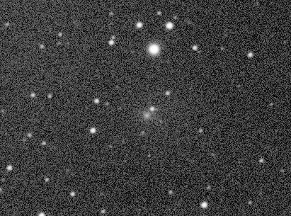

Pe cometchasing.skyhound.com "154P/Brewington: An evening comet visible in a 12.5-inch (32 cm) telescope"...
C/2012 F6 (Lemmon): A northern hemisphere evening comet visible in a 14-inch (36 cm) telescope
o singura expunere de 60s cu 25cm f/5
