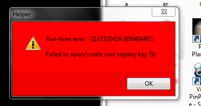

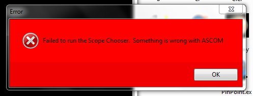

Am o problema cu ultima varianta de PHD, 1.13.2.
Cand incerc sa conectez montura, imi da mesajul asta de eroare in doua ferestre succesive, ca aici. Oare ce e gresit? Am reinstalat versiunea veche (1.11.3) si merge bine, ca inainte.
Pe calculatorul asta cu pricina am W7 pe 32 biti.
