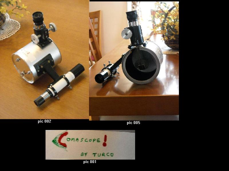

Nu te lasa intimidat,invidiosii astia de pe aici vor sa te impiedice sa construiesti un ''Comascope'' adica ceva ca telescopul lui Ed Turco ,din poza atasata.
(Asta deoarece nici unul nu are asa ceva...un telescop la F/2!
Atunci sa nu aiba nimeni!)
P.S.:sper sa ai simtul umorului...
Un asemenea telescop te invata totul despre cum NU trebuie sa fie un telescop.
Sunt sigur ca nu asta te intereseaza.
Discutam insa cu placere alternativa.
