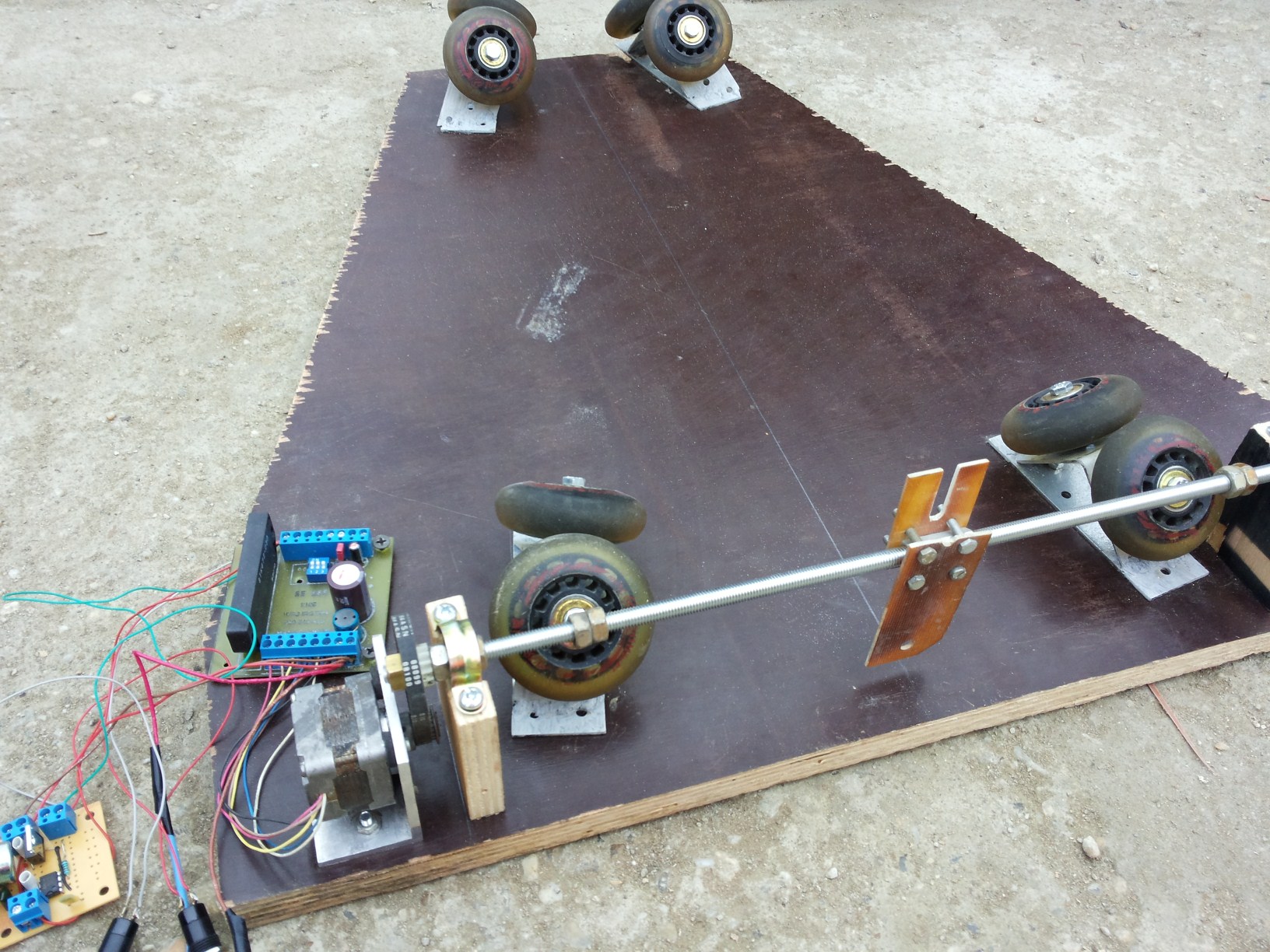

Azi am montat motorul pas cu pas si am facut prima proba Very Happy
Driverul pentru controlul motorului e facut de altcineva ( eu fiind putin afon Very Happy cu electronca), din pacate nu am gasit o cutie din plastic in care sa pun circuitul
Urmeaza sa mai fac picioarele pentru reglajul pe verticala , si cer senin pentru o proba serioasa

Bravo, Tudor! Ce driver ai folosit pentru mpp? Există unele gata făcute, s-a mai discutat pe forum despre ele, pot fi asamblate și de amatorii mai puțin familiarizați cu electronica. Ce am observat eu la construcția astrotrac-ului mioritic este că ai nevoie de cât mai mulți pași pe tură și cât mai mulți micropași pentru a obține o mișcare lină, fără să fie hopuri care introduc vibrații în sistem.

Modulul prins de placaj este un amplificator audio ? Smile

Multumesc Erwin!
Integratul ala mare e stk 672, iar pe placuta mica este un 555 , langa stk sunt 3 butonase pentru micropasi (cati are ,nu stiu)
Motorul este de 200 de pasi , luat din targul de vechituri

Ah, e STK 672-050 ?
Daca da, e si controller, si driver, destul de sofisticat. Are 16 micropasi.

Exact , e stk 672 050

Este foarte bun atunci! Motoarele pas cu pas nu lucrează cu turații mari și probabilitatea de a găsi unele în stare foarte bună prin târg la 10-15 lei este mare.

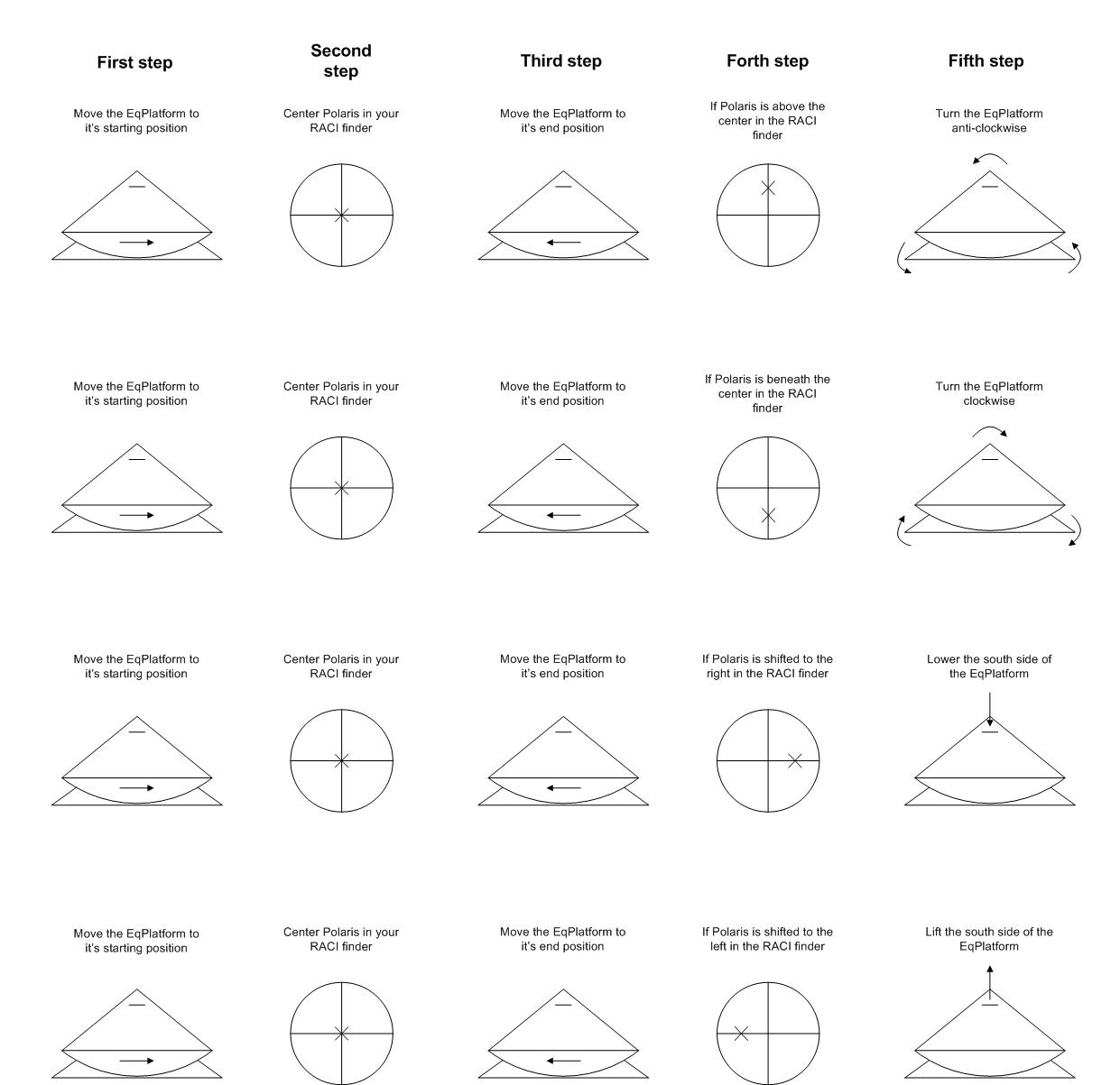

P.S.Am gasit ceva interesant pt alinierea platformei Very Happy
aliniere platforma

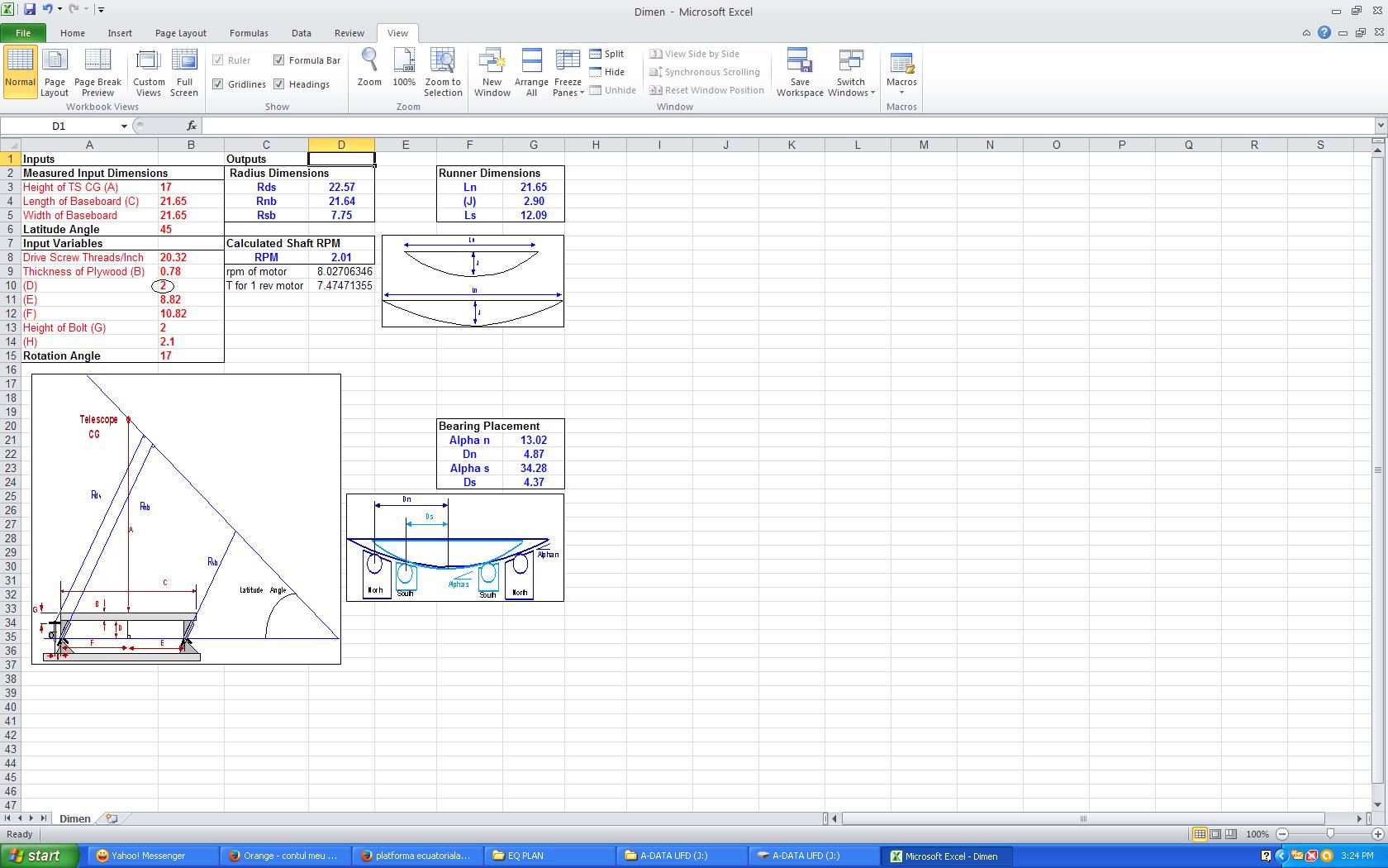

Sincer nu am stat sa calculez, am gasit pe net schite de la alte platforme ,pentru acelasi telescop si aveau centrul de grautate la 17" , bineinteles ca am facut o simulare , (inclinind telescopul atat cat i-mi permitea platforma) sa vad daca nu cade in cap Very Happy si a fost ok , desi cred ca centrul este putin mai jos

D-ul ala (Latitude Baseline) ce ai inteles ca ar reprezenta ? Unde ai tinut cont de el ?
tudorandu
Data inscrierii: 08 Ian 2012
Mesaje: 234
Localitate: CRAIOVA
MesajTrimis: 30 Ian 2014 20:08 Download mesaj
D-ul al e distanta dintre role si partea de sus a platformei ( sub ea)
Cred ca te-a indus in eroare atasamentul de la inceputul topicului .
Acel excel este asa cum l-am descarcat eu , dupa care am modificat acolo datele de la "imput variables" , de exemplu eu am facut platforma de 55/55 cm , E si F nu pot fi egale
Pun un printscr la xls-ul dupa care am facut eu platforma , i-ti dai seama de acolo
Fata de dimensiunile de acolo am umblat putin la pozitionarea rolelor , pentru a avea o autonomie cat mai mare

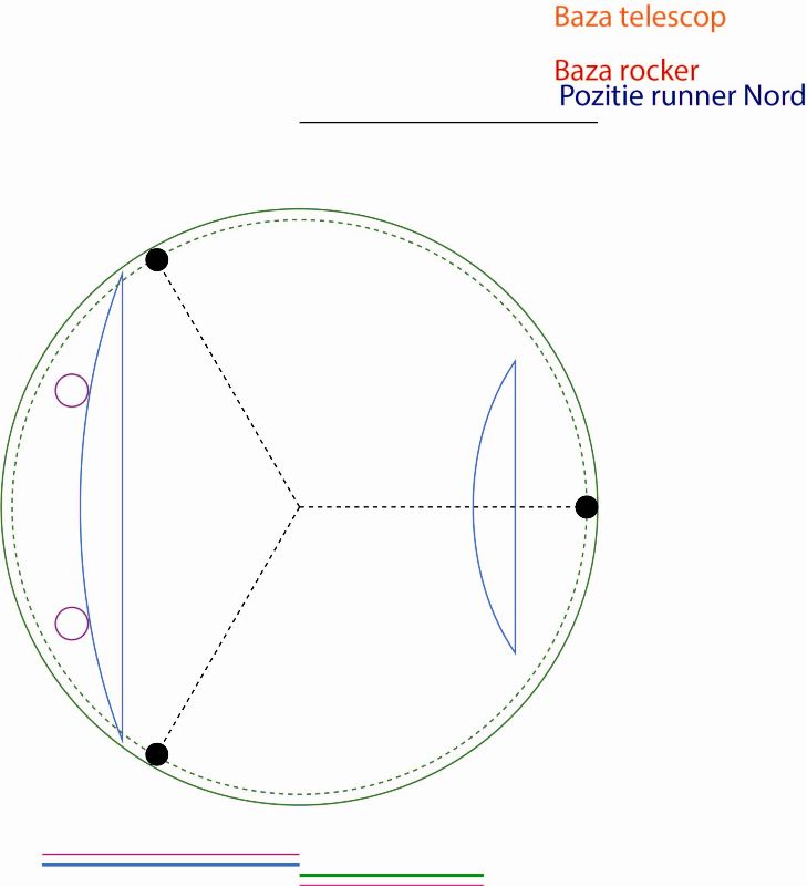

Eu mi-am propus sa fac o platforma rotunda, am cautat dimensiunile maximale pentru sectoare (in special N) astfel incat sa se incadreze in diametrul bazei dobson 55cm (aprox. 22in).
La COG-ul calculat de 32cm am mai adaugat 6cm de siguranta.
Sectoarele din poza sunt proiectate pe plan, sunt mai late decat apar.
Imi fac griji ca piciorul din sud sta in exteriorul sectorului sudic, dar centrul de greutate este ok si distantele E si F sunt calculate corect, la fel si sectoarele.
