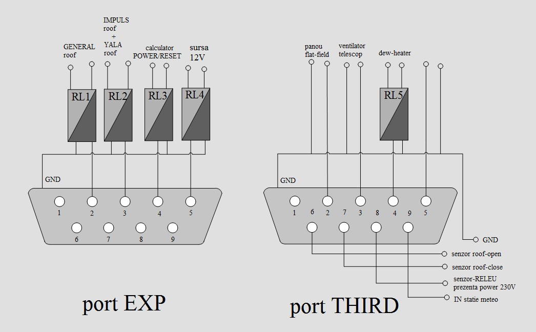

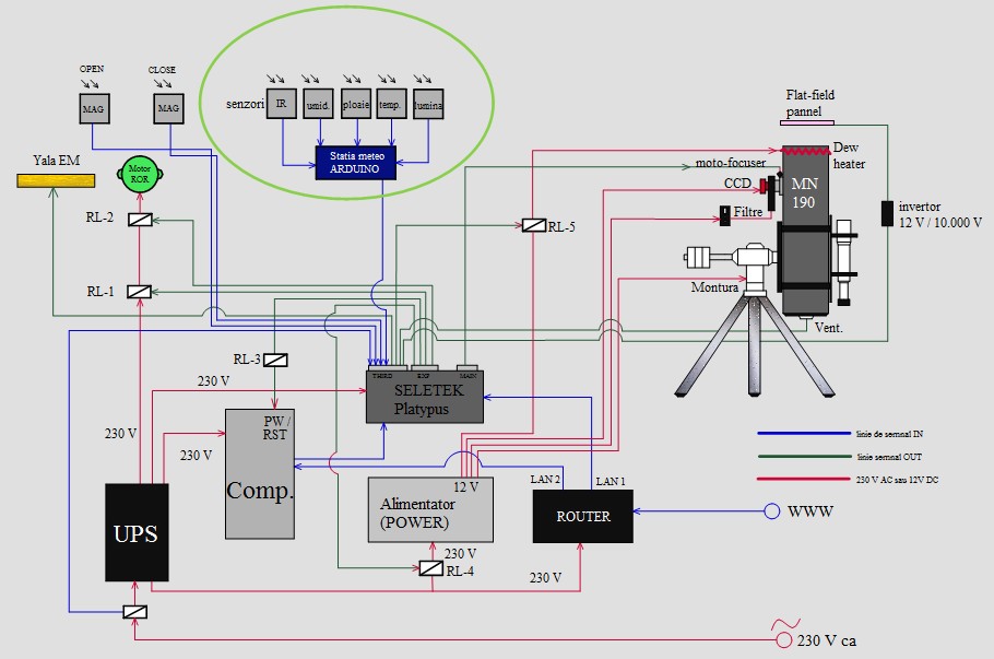

Un mic update al incercarii mele de a automatiza un observator astronomic si a-l face accesibil remote.
Problema Wake-on-Lan fiind pusa in stand-by pana o sa schimb routerele intre ele si o sa fac conexiunile cum se cuvine, am hotarat sa folosesc o metoda paralela de a porni calculatorul remote. Una din conditiile esential necesare ca sa initializez tot sistemul este ca si calculatorul sa fie pornit, asa ca am obtinut pornirea calculatorului punand un releu in paralel cu butonul de start al calculatorului. Releul este actionat de SELETEK, care asa cum am zis, are adresa de IP si poate fi actionat remote prin ethernet fara ca si calculatorul la care e conectat sa fie necesar a fi pornit.
Un alt lucru facut a fost sa pornesc sursa de alimentare de 12V la care sunt conectate toate dispozitivele astro (montura, camera, roata de filtre, panoul de flat-field, sistemul anti-roua, etc) tot de la distanta, printr-un al patrulea releu.
Lucrurile astea doua sunt teoretic simplu de facut, numai ca fiecare in parte mi-a luat efectiv o zi de munca. La sfarsitul acestora, am reusit sa pornesc calculatorul remote (1), sa deschid acoperisul (2) si sa pornesc toate dispozitivele electrice astronomice (3) fara sa ma misc din casa. Cu calculatorul deschis, ma conectez apoi cu TeamViewer si pornesc toata suita de softuri astro care-mi pune in miscare instalatia.
La sfarsit opresc calculatorul din observator cu Shut-down tot din TeamViewer si inchid acoperisul si sursa de curent cu SELETEK-ul, tot asa cum le-am pornit.
Desigur, una din conditiile necesare este ca SELETEK-ul sa fie alimentat separat in permanenta (dar tot prin UPS) si pentru asta am avut nevoie de un alimentator separat de 12V pentru el. Router-ul este de asemenea alimentat in permanenta, tot via UPS.
Un mare castig pe care l-am descoperit la SELETEK PLATYPUS a fost ca pe langa faptul ca are adresa IP si un port in plus, portul THIRD permite conctarea a altor 4 pini ca si pini de INPUT (!). Acest lucru a facut ca al doilea ARDUINO din schema bloc originala sa devina de prisos, asa ca si schema bloc s-a schimbat dramatic.
Schemele de conectare la pinii SELETEK si schema bloc a automatizarii s-au schimbat asa cum se vede in poza de mai jos.
 Marime fisier:  67.05 kb
 Vizualizat:  de 3005 ori
 Marime fisier:  77.79 kb
