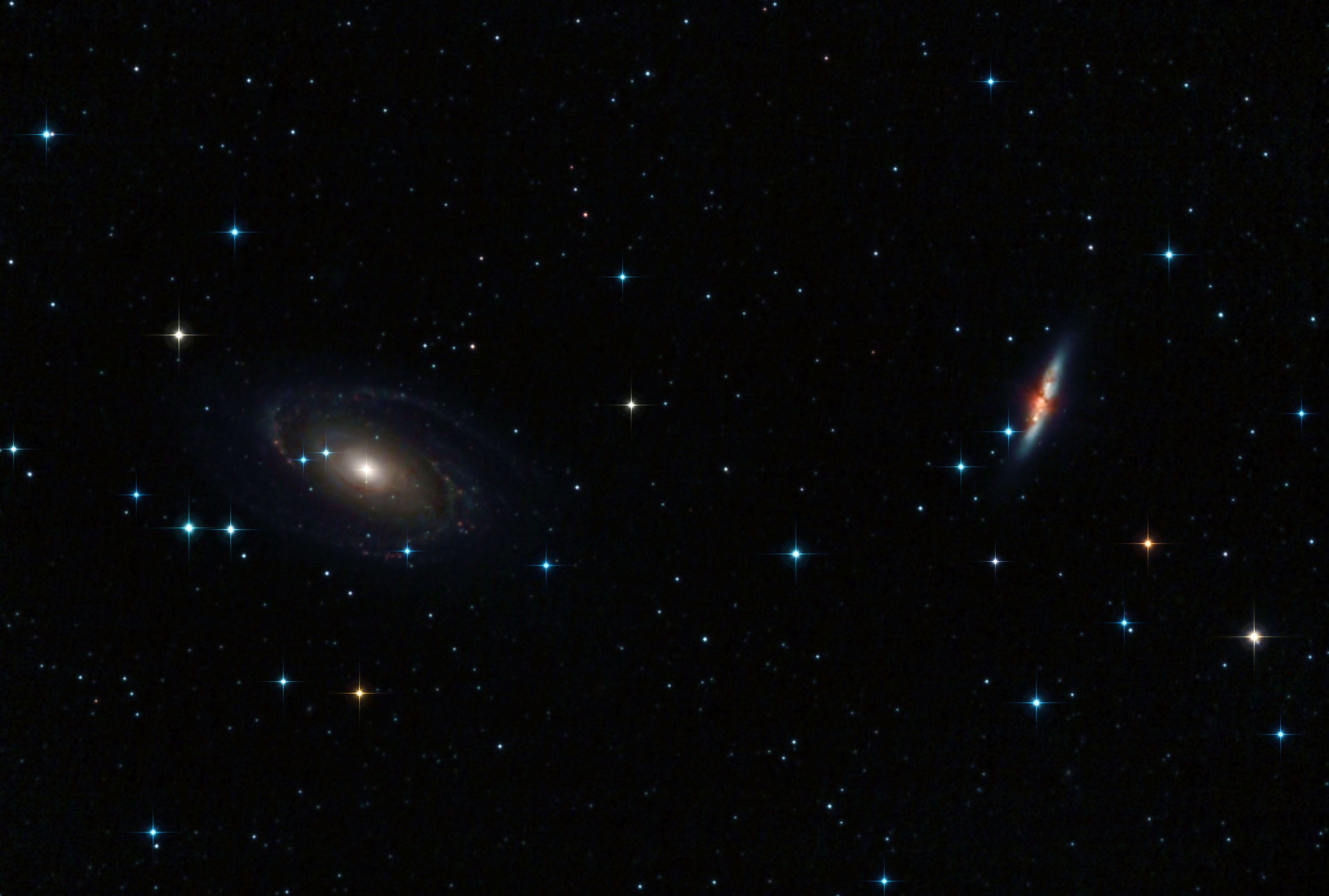

M81 si M82
O imagine luata in data de 05-02-2014 din 29 cadre la 300 sec si ISO 800.
E prima prelucrare cu PixInsight.
Echipament.
Newton 200/800 pe CGEM.
Canon 1000 D modificat, filtru UHC-E
Cer senin Iosif.

Superba poza, ai prins si supernova 2014J, felicitari !

Achizitiile arata foarte bine, vreau sa vad si expuneri mai mari de 10 minute, stiu ce poate CGEM-ul Wink
Hai si cu procesarile si in curand te trecem la avansati! Smile

Salut! Eu sunt pre-incepator.
Te rog, spune-mi daca ai folosit ghidaj (si daca da, ce echipament) si gradul de poluare luminoasa al locului de unde ai facut fotografiile (cer urban, suburban, de tara, negru...).

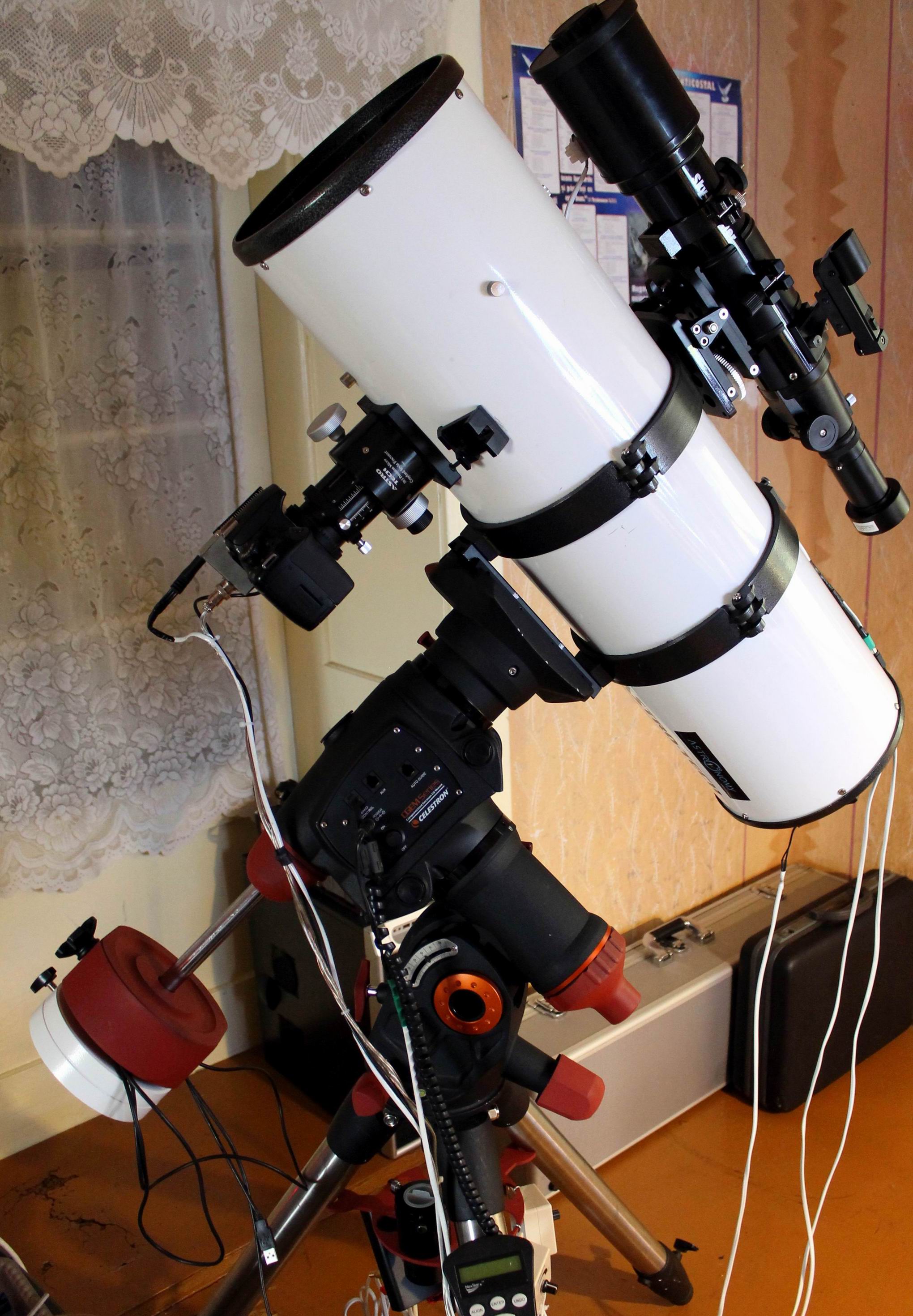

Salut.
Echipamentul folosit este tub 200/800 Skywatcher , montura CGEM ghidata cu luneta Skywatcher 70/500 cu QHY5 si PHD, Canon modificat si racit cu filtru UHC-E, corector de coma Skywatcher GPU.
Pentru captura am folosit BackyardEOS v3. Captura la M81 si M82 a fost de 2 ore si 25 min. expunere 300 sec (5 min) la ISO 800. Am folosit 29 cadre Light, 15 Flat,Dark,Bias. Prelucrare cu DSS si Pixinsight.
Locatia e la sat cu un cer bun aproape de negru. FWHM e peste 4,5 si fundal cer peste 13,5. La aceste valori mai trebuie lucrat la ele sa fie mult mai mici.
Si eu nu am de cat cam un an de cand am inceput, am facut practica pe o montura NEQ5 Pro. Diferenta dintre NEQ5 si CGEM e mult peste NEQ5 e mai fiabila si precisa in setari. De acum am serios de lucru.
Ai si o poza cu toate pregatite de lucru.

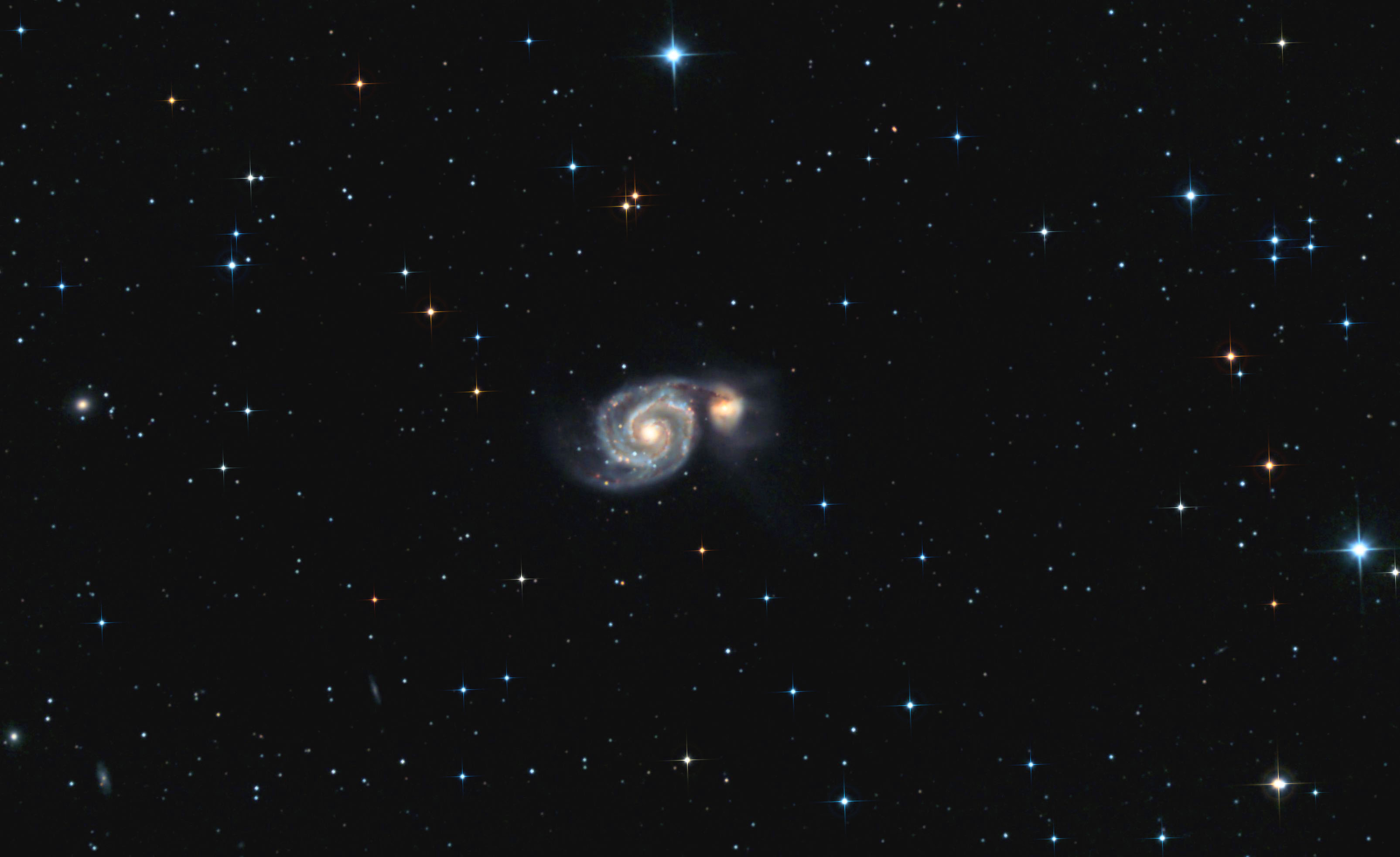

Buna.
Sa nu fac un alt topic am pus tot aici o captura cu M 51.
64 cadre la 300'' si ISO 800
64 Light,Flat,Dark,Bias.
Prelucrare DSS si PixInsight.
Cer senin Iosif.

Excelenta! Tine-o tot asa! Oare de ce postezi la incepatori?!(Sau mai bine zis-de ce au ramas doua categorii de astrofoto?)
Mesaje: 2164
MesajTrimis: 12 Feb 2014 09:33 Download mesaj
Tubul e Astrotech (=GSO,TS), nu e Skywatcher Smile
Imaginile sunt bune, acum trebuie sa te straduiesti sa obtii detalii si mai bune (telescop/seeing/focus/etc).
p.s. nu-mi place crucea din centrul galaxiei M81 Embarassed

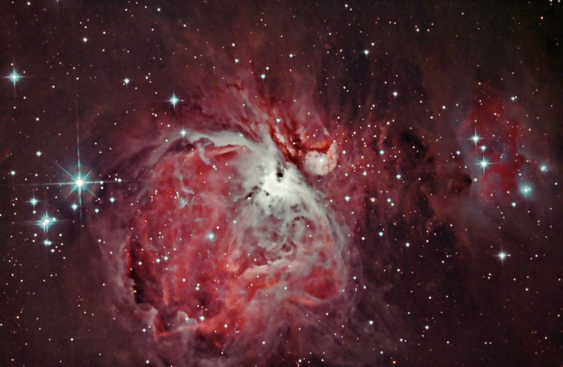

Buna.
M 42 din 2 serii de capturi.
1. 20 X 120'' X 800 ISO
2. 41 X 180'' X 800 ISO
3. 27 Flat, 15 Dark, 15 Bias.

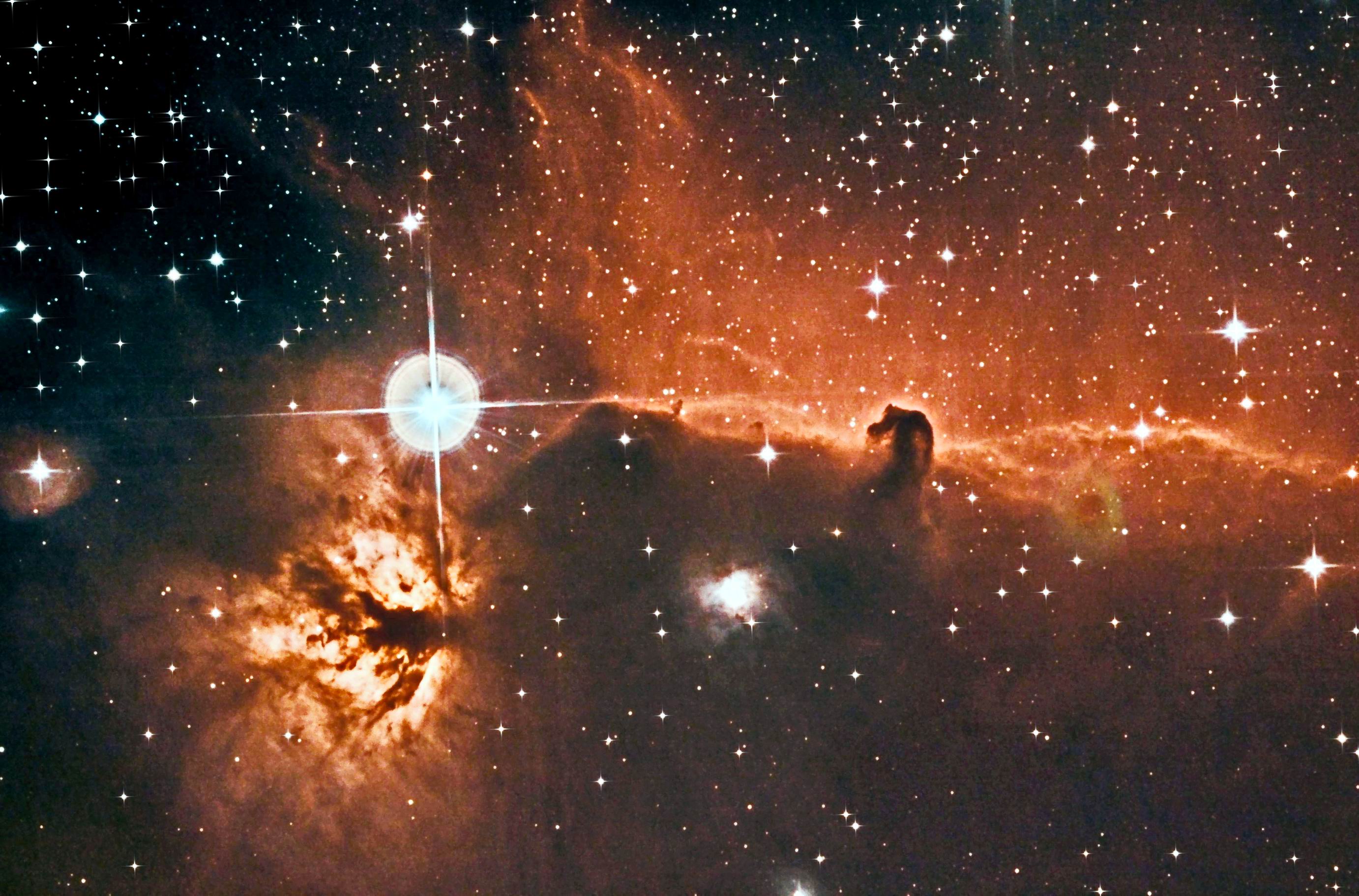

Horse Head
21 X 300'' X 800 ISO
20 Flat, 15 Dark, 15 Bias.
Nu am reusit sa iau expuneri mai scurte la M 42, in urma discutiei cu Sabin Fota, pentru ca nu a mai permis vremea rea, si cred ca anul asta cam nu mai sunt sanse. O astept la anul viitor, si o sa ma revansez.
E o nebuloasa dificila, si ce ma deranjeaza e ca parca nu am claritate si mult zgomot cam in majorotatea capturilor. Am prelucrat ce am avut si a iesit cum a iesit. Evident ca trebuie multa rabdare si invatare la prelucrare.
La Horse am un cerc verde difuz. Cauza necolimare corespunzatoare. Initial am crezut ca e o reflexie din corector in filtrul UHC problema discutata cu Emil Pera. Dar multumita unui articol postat de jimao22 am refacut colimarea cu colimator laser si barlow normal 2x si a dat rezultat nu a mai aparut reflexia. O sa mai revin cu o captura la Horse.

MesajTrimis: 09 Mar 2014 12:51 Download mesaj
Stelele cele mai stralucitoare au un disc in jur: de la ce piesa pare a fi? Eu am obtinut ceva asemanator de la un reducator de focala pe un Newtonian.
Newtonian Dobson Capella 10", F 4,7
Mesaje: 3749
MesajTrimis: 09 Mar 2014 13:39 Download mesaj
nu e de la colimare care ar da asimetrie (coma) aici e vorba ca o parte din cadre sunt cu lipsa aclimatizare oglinda primara sau o parte centrala sau marginala era dusa din forma normala de parabola.
