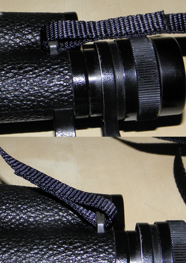

Primul lucru pe care il fac eu cand iau un binoclu este sa agat dupa gat cureaua de prindere. Intotdeauna inainte de orice , asigur binoclul agatandu-l de gat. Aici as face un fel de prima paranteza. Personal analizez mereu curelusa pe care o are instrumentul. Ma asigur ca este de buna calitate si rezistenta. Eu nu am fost si nu sunt deacord cu modelul de curelusa din piele sau plastic care are acel buton glisat intr-o fanta longitudinala terminata cu o decupatura rotunda (modelul clasic nemtesc). Imi pare periculoasa. Daca nu aveti alte idei puteti cumpara chinga din plastic neagra (sau alta culoare) lata de 1 cm care o veti lipi in cel putin 2 zone cu ajutorul unui cutit vechi inrosit in foc. Vezi poza "Chinga1cmLat" si niste detalii de lipire a acesteia pe un binoclu. Asa veti obtine un sistem de prindere foarte solid. Sau se poate achizitiona un sistem bretele special pentru binoclu (util atunci cand va deplasati pe distante mari cu binoclul la piept).

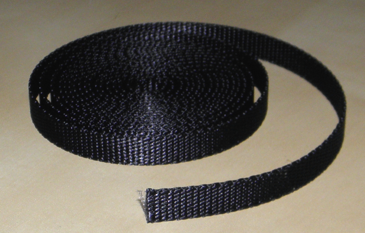

Chinga plastic latime de 1 cm - se gaseste la metraj in orice magazin mercerie.
 Marime fisier:  614.13 kb
 Vizualizat:  de 8839 ori
Se lipeste in doua zone cu ajutorul unuei lame de fier inrosite. Cu atentie sa nu ne accidentam.

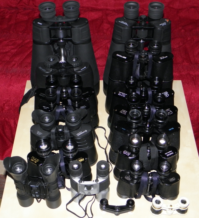

Bun articol.
Toate binoclurile astea sunt ale tale?
Daniel Simion
Data inscrierii: 22 Ian 2012
Mesaje: 490
MesajTrimis: 09 Mar 2014 14:11 Download mesaj
Impresionanta colectie Shocked
bogdanbacila
Data inscrierii: 11 Aug 2010
Mesaje: 978
MesajTrimis: 09 Mar 2014 15:05 Download mesaj
Salut Dbird,
Foarte frumoasa colectie, si foarte bun subiectul deschis de tine.
Cer senin, si la mai multe Smile
Bogdan.
Dbird
Data inscrierii: 06 Noi 2012
Mesaje: 1587
MesajTrimis: 09 Mar 2014 18:05 Download mesaj
Da, sunt o parte din ochii mei. Multumesc de comentarii.

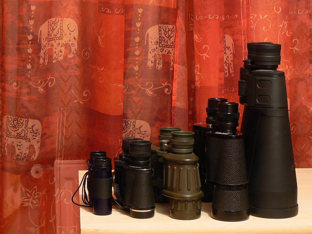

din pacate nu mai am 60mm in colectie,aveam acest model http://www.teleskop-austria.at/bild/bino-sygnum-btc-1.jpg si imi pare rau ca l-am vandut atunci, Dbird ai avut cumva binoclu 6x24 sau 6x30? micutul meu e 8x24 dar as dori si ceva cu 6x pentru camp larg

@needweed
Personal nu prea am agreat binocluri cu mariri sub 8x si cu deschideri mai mici de 40. Am totusi un 7x ratacit din intamplare printre ele. 6x nu am avut si nici nu am privit cred prin vreunul. Oricum daca vrei camp larg cauta un Revue 8x40 wide caci are unghi mare de 9 grade (158m la 1000m) sau chiar un Zeiss 8x30 (8,5 grade (150 la 1000m).

Binoclul (alb) mic de teatru din ultima poza, coltul dreapta-jos, stii in ce an/perioada a fost fabricat?
Am si eu unul, doar ca e complet alb (crem), made in URSS. E in familie de vreo 35-40 ani.
Am si gentuta originala din piele. Very Happy
needweed
Data inscrierii: 24 Oct 2011
Mesaje: 539
Localitate: satu mare
MesajTrimis: 11 Mar 2014 17:20 Download mesaj
cred ca din anii 60
Dbird
Mesaje: 1587
MesajTrimis: 11 Mar 2014 23:49 Download mesaj
Este un binoclu rusesc 2,5x25 fabricat in 1957. Este tot alb si al meu dar i-am infasurat pe tuburi leucoplast negru pentru a atenua lumina parazita care trecea prin el. Astfel poate fi folosit si in plina lumina nu numai in salile de spectacol. Este primul meu binoclu Razz , primit de la bunica mea. Valoarea lui este evident sentimentala.
