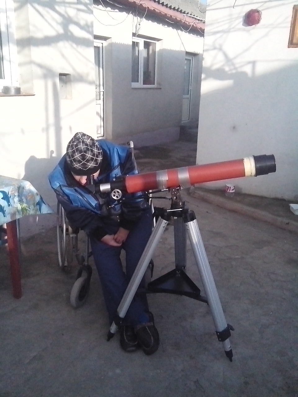

Salutari,
Astazi am finalizat partial luneta.
- Mai am sa vopsesc tubul la interior;
- Sa pun diafragmele;
- Sa fac parasolar.
Imaginea data de stalul aflat la cca. 100 m de mine a fost clara, se distingeau foarte bine detaliile stalpului, la x90 se vedea desi nu se putea citi textul de pe clama cu care era prins cablul.
Am observat pe langa cablu si stalp o dunga galbena ca stroke din photoshop. Banuiesc ca este din cauza reflexiilor din tub sau sa fie de la obiectiv?

Bravo! De acum spor la observații! Smile
Dunga galbenă pare să fie aberație cromatică care apare la marginea obiectelor puternic luminate. O vei observa pe limbul și pe marginea craterelor lunare dar nu sunt sigur că este de la obiectiv, poate fi și de la ocular. La Lună poți folosi un filtru ND neutru (gri) care reduce iluminarea sau oculare cu focală scurtă care măresc mai mult și atunci imaginea e mai întunecată.

MesajTrimis: 13 Feb 2014 21:07 Download mesaj
Multumesc Tavi!
Vreme buna sa fie.
Am inteles, nu ma deranjeaza dungulita momentan. De abi astept sa o incerc la luna, planete.

MesajTrimis: 13 Feb 2014 21:29 Download mesaj
felicitari!
cu dunga galbena sau nu, cel putin tu ai scos instrumentul la "first light" Laughing
nu stiu cat de "galbena" e aberatia aia, nu ma deranjeaza...dar in schimb scociul ala cu care e fixat tubul pe trepied ma zgarie pe retina Mr. Green daca reusesti, pune si tu acolo 2 coliere metalice (se gasesc de 120-140mm diametru) sau 2 coliere ptr tubulatura (burlane de scurgere & shit)...parca ar arata ceva mai profi, si cred ca ar fi si mai sigura prinderea.

Multumesc!
Inca putin si scoti si tu dihania la lumina, sa-l tii bine in lesa, sa nu faca vreo dracie. Laughing
Daca tot stau afara mai mult ziua in perioada asta a anului, ma gandeam sa cumpar o folie pentru filtru solar ND5. De cati cm s-o iau de 10x10 cm sau 15x15 cm?
Nu stiu daca gasesc teava cu diametrul de 90 la interior sa intre in prima 'sectiune' a obiectivului, sau de 100-110 mm cat are toata celula...
LE: urmeaza, momentan am pus banta adeziva sa fac o proba, neavand altceva la indemana... Sincer nu mai aveam rabdare sa stau pana le cumpar. Very Happy
Mesaje: 9896
MesajTrimis: 14 Feb 2014 11:15 Download mesaj
Filtrul solar poate fi mai mic decât apertura, faci doar o gaură într-un capac normal pentru țeava ta pe care să-l lipești. Important este să acopere gaura și să fie bine lipit cu o șaibă de carton gros sau plastic, să nu se dezlipească la căldură. Mai sigur e să pui 3 holzșuruburi mici la 120 grade. Spor!
