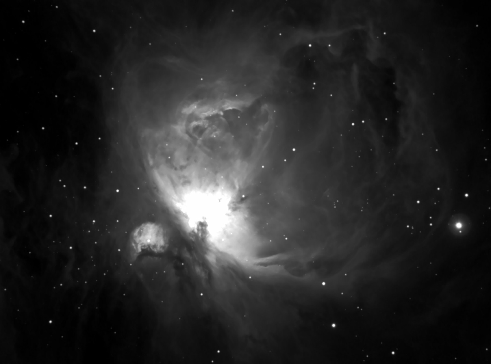

Aseara am ajuns la Lisa la star-party-ul organizat de Vali Grigore in jurul orei 9, dupa ce m-am intalnit cu Marian Achim pe drum. Am mancat repede ceva si am scos sculele afara intrucat vremea a fost SENZATIONALA!!!
Va aduceti minte de vremea din mai. Spre deosebire de ce a fost atunci, acum seeingul a fost de exceptie. Stelele din camera de ghidaj erau batute in cuie - nu se observa nici o miscare oricat de mari le faceam iar graficele de ghidaj aratau excelent desi punerea in pol a fost facuta cu EQMOD-ul fara sa insist prea mult. In plus de asta, temperatura aerului a fost in jur de 11 grade astfel incat nici nu am avut nevoie sa iau altceva decat un pulover mai gros pe mine pana am terminat sesiunea pe la 3:00, cand au venit niste nori care ne-au stricat joaca.
Am luat la mine doar EQUINOX-ul, ca sa mai fac expuneri si cu el si sa incerc pentru prima data corectorul de camp/reducatorul de focala x0.85 pentru ED80, caruia i-am facut o reductie pe strung ca sa-l adaptez la EQUINOX.
Din cauze tehnice nu am reusit aseara (dar voi reusi sigur in seara asta) sa fac corectorul sa stea bine pe luneta, asa ca am facut poze fara el si pentru ca am vrut o tinta pe care nu am mai facut-o si care sa intre si bine in campul lunetei, am ales M42.
Nu am facut decat 4 expuneri de 900 sec pe care le-am calibrat cu dark-uri, le-am stacat si apoi le-am procesat rapid cu StarTools.
Rezultatul este mai jos.
MaximDL mi-a dat un FWHM mediu de 2.5 si un roundness de 0.10 (niste cifre cum n-am avut niciodata!)
In seara asta se anunta o vreme identica si pot sa va va spun celor care nu au putut veni ca au pierdut mult.
montura - EQ6/EQMOD
camera ATIK314L+ cu ghidaj pe finder-guider tunat cu SSAG
filtru Ha Baader 7nm

FELICITARI si pentru poza si pentru intilnire ! Very Happy

Bravos, si ma bucur ca ati avut vreme buna, da-i bataie!
Ai neaparata nevoie de corector de camp pentru senzorul tau? Luneta mea eeste 80/560 si la acest focar nu se observa nici o aberatie in campul camerei (apare in OAg, dar acolo nu prea conteaza f mult).
Pozei i-ai mai trebui un HDRWavelets sau similar in StarTools ca sa scoti centrul, acolo ai destula informatie

La asta lucrez de zor acum.
Desi seara a inceput cam rau d.p.d.v. meteo (cu un strat subtire de nori care ne ameninta noaptea), dupa 11 cerul s-a curatat perfect. Asa ca am facut pana acum expuneri de 120 si 20 sec si am inceput expunerile de 900 sec, din care vreau sa mai fac 12 buc.
Mai vorbim maine.
LE - corectorul nu l-am luat atat pentru corectia campului cat pentru reductia focalei, ca sa am camp mai larg si luneta mai rapida. Din pacate, desi am rezolvat problema mecanica nr. 1, a aparut problema mecanica nr. 2 - nu ajung in focus cu el din cauza trenului optic lung. Trebuie sa scap de roata de filtre ca sa pot focaliza folosind corectorul, ceea ce face folosirea sa cam dificila.

Mda.
Foarte ciudat sa ai problema asta cu o luneta, de obicei acolo problema e backfocus nu infocus ca la newtonian - insa este probabil a consecinta a reducerii focarului..Grea circumstanta.

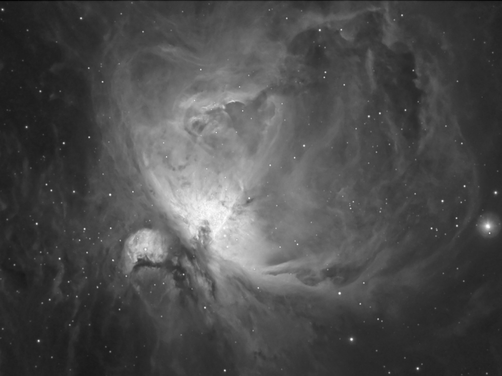

Fiindca am fost dezamagit de ultima mea prelucrare (ce nici nu ar fi trebuit sa o postez) azi mi-am luat aproape toata ziua sa fac prelucrari la achizitii vechi, lasate in asteptare pentru vremuri mai bune, asta bineinteles dupa ce am urmarit cu mare atentie niste tutoriale de prelucrare.
Programele folosite au fost doua - MaximDL si StarTools. Desi am instalat si Pixinsight 1.7, inca prefer sa folosesc StarTools-ul, care daca e parametrizat corect, are niste rezultate extraordinare.
Am reluat procesarea pentru imaginile de mai sus, luate la Lisa in toamna, la care am adaugat inca ceva expuneri de 900 de secunde. Diferenta a facut-o expunerile de 5 secunde (22 bucati) cu care am obtinut o imagine HDR la final, folosind din nou MaximDL pentru stack.
Procesarea urmat urmatorul traseu:
- calibrare cu dark si bias in Maxim urmat de stackare pe fiecare timp de expunere, separat, tot in Maxim
- developare, HDR equalize, sharp, HDR expose core, deconvolutie si noise reduction in StarTools (de asemenea, separat pentru fiecare expunere in parte - 900 si 5 sec)
- stack cu rezultatele din StarTools inapoi in MaximDL (HDR implicit)
- un pic de level in Photoshop la final
Am reusit sa scot in evidenta si cateva stelute din Trapezium.

MesajTrimis: 04 Mai 2014 00:57 Download mesaj
E, nici nu se compara, mult mai bine
Totusi, ma bucur ca ai postat si prima versiune pentru ca asa ne dam seama de progresia pe care ai facut-o

A doua imagine/procesare este grozava. Super detalii in nebuloasa. Felicitari!

Eu am ajuns printre voi dupa ce am vazut intamplator o poza a lui M42 facuta de unul dintre voi. Este prima nebuloasa pe care am vazut-o si ma atrage in mod special.
Impresia pe care o am uitandu-ma la ea prin ocular este ca Trapezium ABSOLUT iese in evidenta, ceea ce nu se intampla in majoritatea pozelor.
Gusturile nu se disputa, evident, dar cred ca ar fi interesanta si o poza care combina stelele expuse normal cu nebuloasa avand maxim 1/2 din intensitatea stelelor in zonele cele mai luminoase.
Newtonian Dobson Capella 10", F 4,7
jimao22
Data inscrierii: 12 Apr 2010
Mesaje: 2936
Motto: [descopera lumina]
MesajTrimis: 05 Mai 2014 15:10 Download mesaj
Bine, hai sa-ti explic cum e treaba.
Cand te uiti prin ocular, vezi Trapezium si o usoara nebulozitate in jur. Asta ar fi echivalentul expunerilor mele de 5 secunde (desi la 5 secunde cu camera mea, prinzi muuult mai multi fotoni decat vezi tu prin ocular).
Expunerile de multe secunde au rolul de a surprinde partile greu vizibile, prin acumularea fotonilor pe cip pe o perioada mare de timp.
Problema la un astfel de corp ceresc precum Nebuloasa din Orion este ca daca folosesti doar expunerile din prima categorie pierzi semnalul slab, daca le folosesti pe cele din a doua categorie, pierzi semnalul puternic (se suprasatureaza senzorul in zona centrala a acestei nebuloase, in speta).
Aici intervine compozitia de cadre numita generic HDR - High Dynamic Range. Prin combinarea unor cadre in care surprinzi in mod diferit diversele tipuri de semnal (slab si puternic) se reuseste scoaterea in evidenta a ambelor zone.
Este ceea ce am facut eu in poza de mai sus.
Poate ar fi trebuit ca semnalul puternic sa fie surprins de niste expuneri si mai scurte (3-4 secunde) sau poate nu am facut intocmai ce trebuie la prelucrari. Oricum, fata de varianta initiala unde am avut numai expunerile lungi, de 900 de secunde, varianta finala este mult mai buna.
