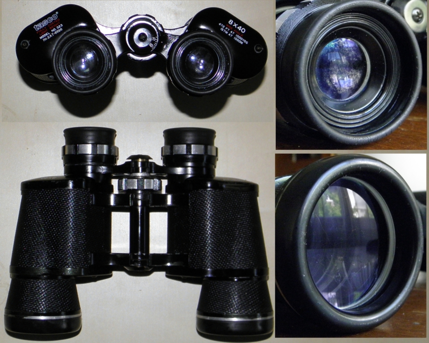

Tasco 8x40 Wide Angle (model no. 323)
Considerat unul din cele mai reusite binocluri din acesta gama din istoria lui Tasco, micul 8x40 se inscrie totusi in perioada cand japonia folosea oficial sticla Zeiss pentru binoclurile sale (este produs undevala mijlocul anilor 70). Practic este vorba despre o "copie" a clasicului 8x30 Zeiss la care insa existenta deja a unei exeriente optice japoneze incepuse sa faca inovatii, respectiv sa inlocuiasca ocularul Erfle cu unul mai ieftin format din doar 3 lentine (modul de ocular care a devenit aproape universal la produsele japoneze) si marirea diametrului obiectivelor. Si au reusit sa dovedeasca ca se poate mentine cu 3 lentile per ocular, cel putin unghiul Wide de 9 grade. Caci daca vorbim de zona de claritate aceasta scade destul de mult undeva la 35 % de margine(destul de vizibil chiar si pe timp de zi). In rest insa, numai de bine.
Date tehnice:
Putere de marire = 8x
Diametru obiectiv = 40mm
Diametru ocular = 17mm
Acoperiri multi coated albastru si indigo
Camp vizual = 9 grade (157m la 1000m)
Optica = BK7 ( Zeiss, inclusiv acoperiri)
Folsire cu ochelari = posibila prin pliere sau scoatere parasolare
Fara surub de prindere pe trepied
Imaginea este foarte clara, luminoasa, coloritul identic cu cel Zeiss, deci totusi in ansablu un binoclul deosebit de reusit. Mecanica foarte reusita, ferma, integrala din metal. Inca exista pe tuburile port obiectiv , la capete margini din cauciuc semidur, din punctul meu de vedere o "inovatie" deosebita pentru un binoclu de dimensiuni mici spre medii (la care tentatia este 99% sa il asezam in picioare pe diverse suprafete solide). Reglajele se fac doar prin excetric la obiective, dar si primele au totusi o zona de lunecare longitudinala in santurile de pozitionare pentru perechea din spate. Binoclul este foarte luminos in primul rand datorita opticii deosebite si acoperirilor originale nemtesti. Ocularele au capace port obiectiv tot din cauciuc, pliabil sau pur si simplu se pot scoate sau pune la loc foarte usor, deci ok pentru vizualizare cu ochelari. Nu apar irizatii pe zone de contrast (cer - antena GPS).
Unghiul mare este si el deosebit de impresionant asigurand pozitionarea extrem de rapida a binoclului pe subiect chiar daca acesta este intr-o miscare foarte rapida.
Pe regim astro este destul de interesant deorece se apropie destul de mult de un 10x50 ca si detalii per stele slabe. Stelele sunt punctiforme , nu apar reflexii nedorite.
In final un binoclu bun , de calitate, pe care il recomandam cu caldura in gama lui.

Esti sigur ?
Dbird a scris:
... Practic este vorba despre o "copie" a clasicului 8x30 Zeiss la care insa existenta deja a unei exeriente optice japoneze incepuse sa faca inovatii, respectiv sa inlocuiasca ocularul Erfle cu unul mai ieftin format din doar 3 lentine (modul de ocular care a devenit aproape universal la produsele japoneze) si marirea diametrului obiectivelor. Si au reusit sa dovedeasca ca se poate mentine cu 3 lentile per ocular, cel putin unghiul Wide de 9 grade ...

MesajTrimis: 19 Mai 2014 17:06 Download mesaj
Da, la baza sta 8x30 Deltrintem. Initial 8x40 era un 8x30 cu obiective schimbate (este posibil ca ocularele tip erfle de la 8x30 chiar sa aiba aceeasi distanta focala cu cele erfle de la 8x40, nu am testat, dar ochiometric ca si curburi sunt identice). Apoi a aparut acest model mai ieftin care avea si oculare schimbate.
Later Edit:
Am verificat si focalele ocularelor sunt totusi diferite la erfle Deltrinem 8x30 fata de erfle Revue 8x40 !
