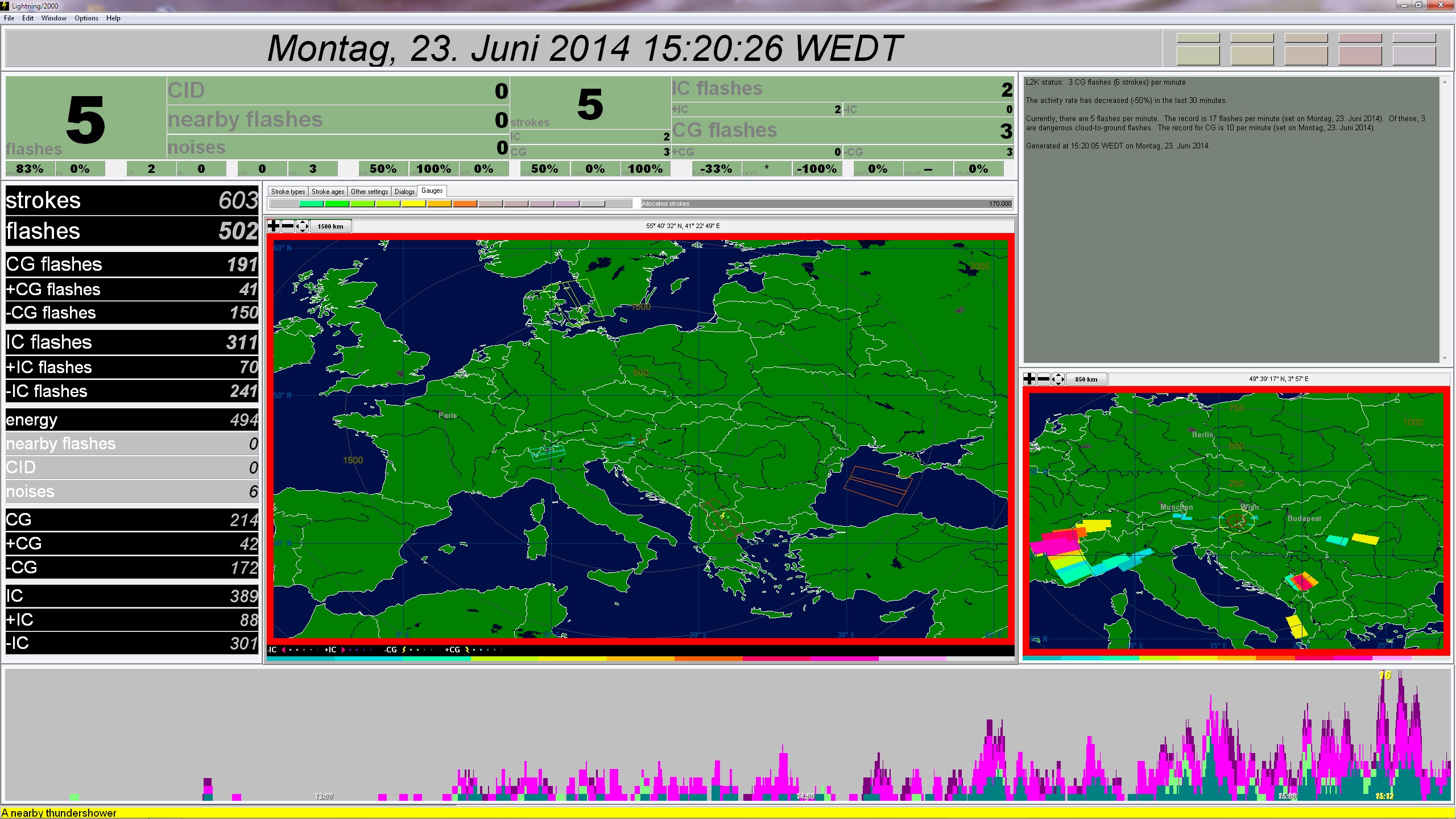

Ahoi,
stiu ca acest semi-review va starni curiozitatea catorva dintre voi, iar aici ma refer in special la posesorii de roll-off de exemplu.
Am primit dihania vineri, antena, placa PCI, 10 m de cablu, software NextStorm si Lightning2000.
Instalarea a decurs fara probleme insa Lighning 2000 nu vroia sa se conecteze la detector....NextStorm insa nu a comentat deci problema este la Lightning 2000 intalata era versiunea 3.xx.
Email la dezvoltator...ah imi trebuie si harta noua si update ...spre surpriza mea nici o problema, pe deasupra o reducere de pret de 20% ....
OK facut comanda in mai putin de 1 ora, update-ul si harta primite pe email, instalat si merge brici.
Bun, hardware si software sunt OK, acum ramane de gasit un loc pentru antena, am incercat mai multe "amplasari" insa fara succes, pana la urma antena am montat-o in pod iar cablul l-am trimis in pivnita prin horn. Nu se mai face foc la noi de vreo 20 ani asa ca nu imi fac griji, iar instalatia de apa calda trece si ea prin horn Smile Distratia a fost mare pana am reusit sa trec cablul prin horn, parca eu eram in "Batranul si marea" insa pana la urma am reusit.
Azi activitatea a fost ridicata spre norocul meu chiar in apropiere (50 km) asa ca am reusit sa fac cat de cat setarile software.
Atasat un screenshot.

P.S. Sunt surprins de sensibilitatea antenei, am detectat o serie de descarcari in Crimea insa software-ul le-a amplasat gresit in nordul Moldovei insa directia a fost corecta, de asemenea si momentul detectarii.
