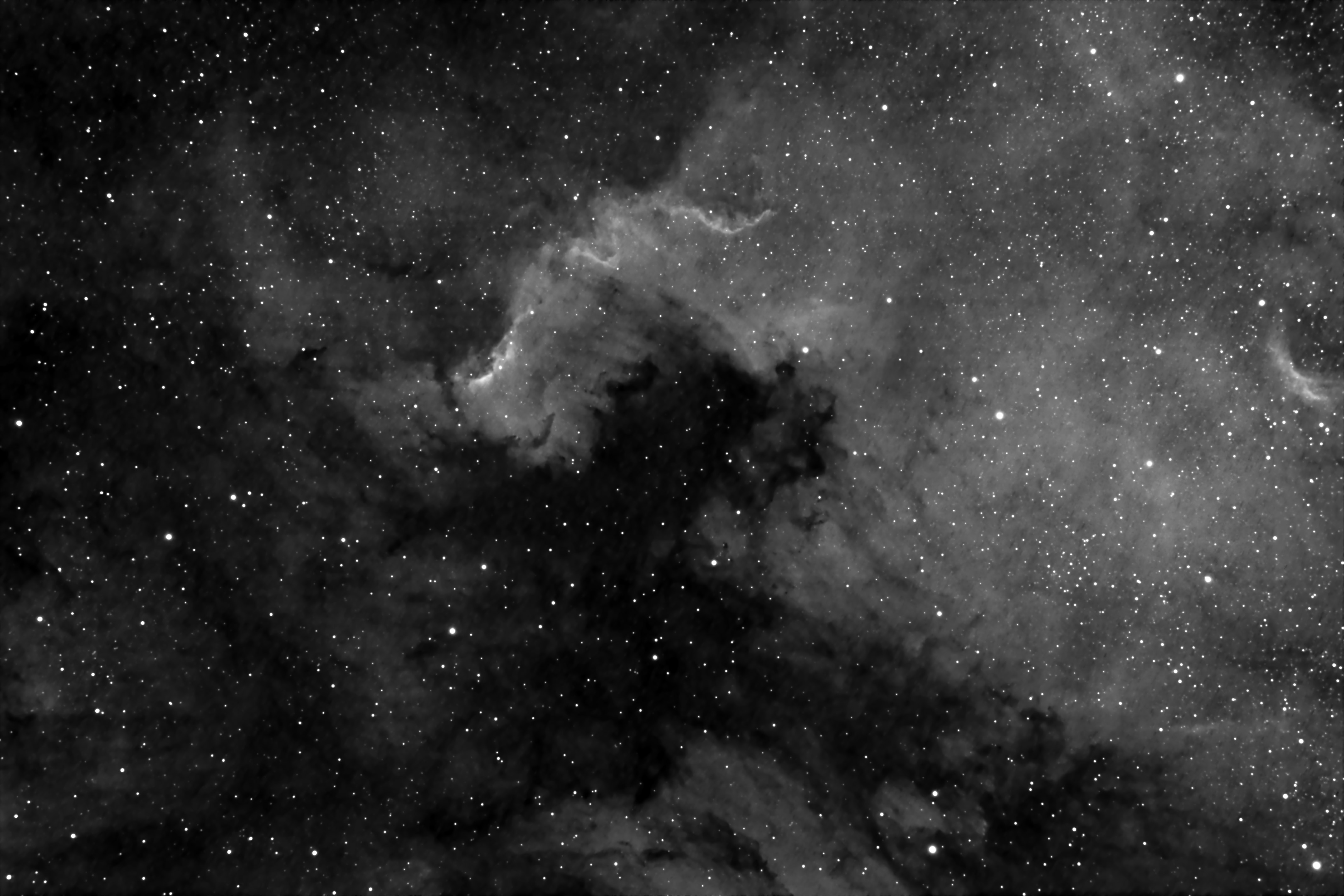

Salut!
NGC7000( mai bine zis o parte din nebuloasa) din 5 august. Prima mea poza Ha cu DSLR-ul. 20 cadre de 10 min. ISO 800. Ar fi mers si la 400, dar am fost derutat de cat de intunecate au fost cadrele raw. Cadrele trase inainte si dupa meridian.
Setup: TS 80ED (la 448mm focala), Canon 1100D( cu filtru Baader BCF), Astronomik 12nm Ha clip-in. Ghidaj cu 50mm finder+ Alccd5+PHD.
Tranparenta a fost mediocra- am avut ceata joasa- nu am putut distige Calea Lactee.
 Marime fisier:  736.55 kb
 Vizualizat:  de 3269 ori
achy1978
Data inscrierii: 23 Dec 2007
Mesaje: 1544
Localitate: Targu Jiu
MesajTrimis: 07 Aug 2014 21:08 Download mesaj
Este foarte OK, insa incearca sa folosesti mai putin reducerea de zgomot si contrastul mai mic pe stele (stelele ies prea mult in evidenta si fata de nebulozitate!
Are efectul acela de plasticare (acuarela) si poate ca putin zgomot lasat acolo va face mai mult bine pozei ... zic si eu ???
In rest, totul este foarte bine ... felicitari!
Marian Lucian ACHIM
SRCSTV - www.srcstv.ro
SARM - www.sarm.ro

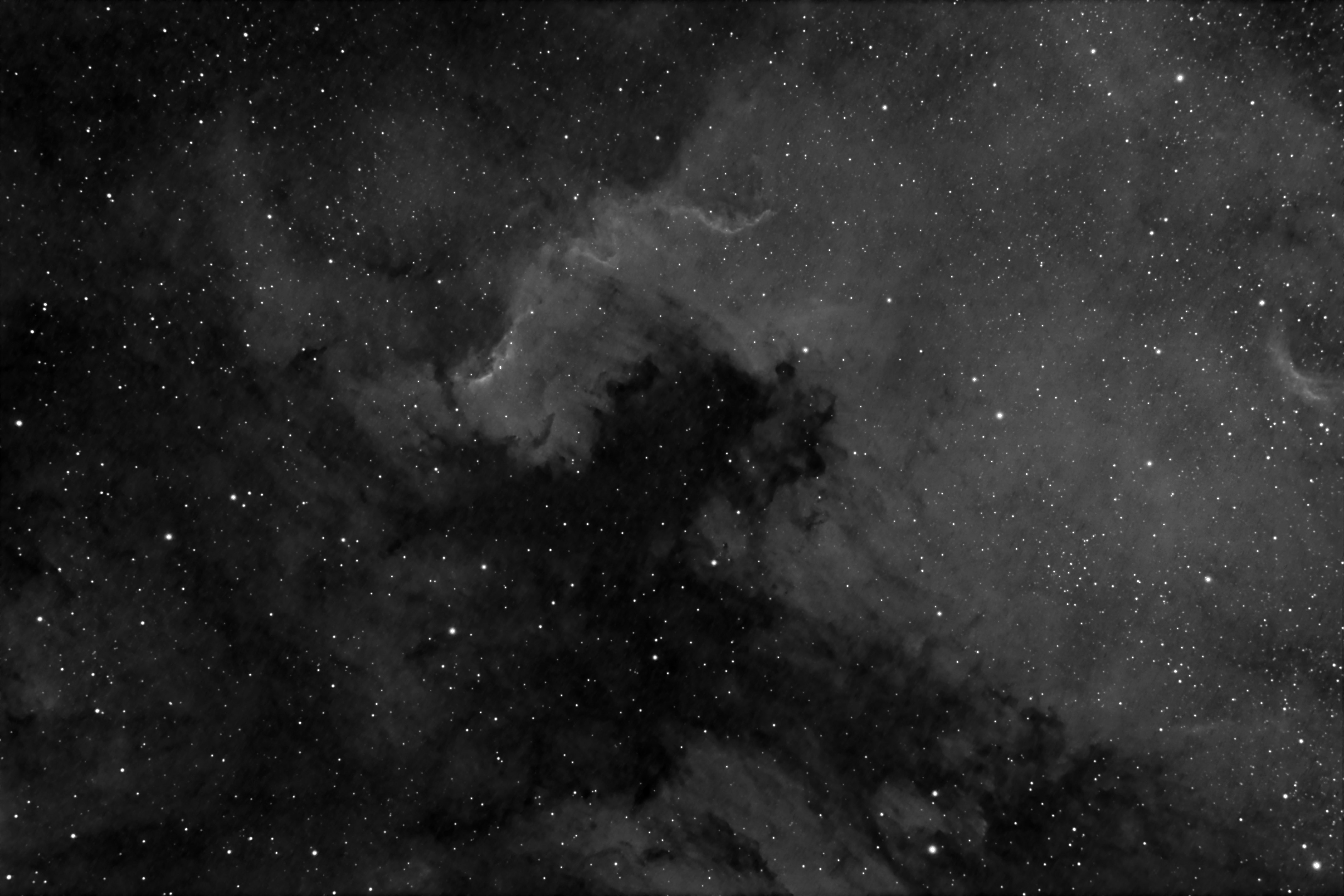

Poate ca varianta asta e mai buna. In PS curves actioneaza in mod diferit fata de pozele color.

Wow, arata foarte bine. Mie imi place mai mult prelucrarea #2.
