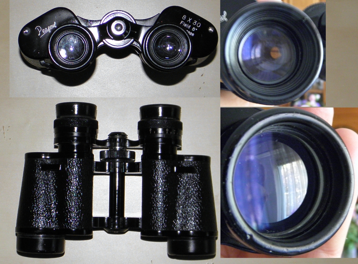

Un clasic 8 x 30 copie Deltrintem. Fabricat in japonia (Fuji Optical Company) udeva intre anii 1964- 1966. Cu oculare erfle, sticla si acoperiri Zeiss si o mecanica impecabila acest clasic 8x30 impresioneaza prin calitate. Binoclul a necesitat RK general , datorita vechimii si mai ales datorita murdaririi prismelor cu fluaj de vaselina. Superb lucrat, o placere de depanat. Modelul l-am primit fara aparatorile de oculare si obiective (acestea au fost adaptate de la un Asahi pentax) si in final greutatea totala a iesit 544 grame.
Binoclu are un wide de 8 grade (adevarat). Colorit natural, contrast foarte bun, definitie foarte buna dar in ansamblu ceea ce surprinde este luminozitatea extraodinara. A depasit ca luminozitate 8x30 IOR si este greu de interpretat dar as spune ca este cel putin egal (ca si luminozitate) cu 8x30 Deltrintem (aici ar fi o discutie despre tintul lejer galbui al acestuia din urma ... dar in final impresia generala conteaza ... poate vom reveni la ideea asta in alt context). Aceasta in contextul sticlei BK7 existente pe el. In rest este un frate identic (vorbim de calitatile lui optice si mecanice) cu Deltrintem (exceptie facand totusi unghiul wide care la fratele german este foarte putin mai mare). O zona de neclaritate de circa 20% in exteriorul campului vizual, nu apar reflexii mai mult sau mai putin ciudate prin tubul optic, imaginea finala fiind bine definita pe contur. Superbe depuneri albastre si mov foarte dense, mai ales pentru vremea lor (aici o mica paranteza , vis a vis de echipament. El a fost destul de bine intretinut in toata aceasta perioada!). Nu produce irizatii in contralumina. Superb in testele fara aparatori la oculare, nu a fost deranjat de soare, indiferent de pozitia in care acesta din urma incerca miseleste sa se reflecte spre ochiul observatorului. Eye-relief foarte bun, lejer de folosit cu ochelari de vedere. Superb atat in regim terestru cat si astro, stele punctiforme, contrast excelent. Am mai scris ca personal sunt pentru binocluri cu puteri de marire si diametre ceva mai mari, si nu sunt un fan al simpaticeleor 8x30. Dar nu pot sa nu admir universalitatea acestui model (dar asta ar trebui sa fie, din nou, un alt topic de discutie: ) ).
Ceea ce am uitat cred sa scriu si la review-ul lui Deltrintem 8x30 este latimea extraordinara a zonei de clar la aceste modele. Este atat de mare incat da impresia ca este un fix focus ! (multi utilizatori /vanzatori de IOR 8x30 militar sunt chiar convinsi ca acest model nu necesita reglaje Wink )
Date tehnice:
Magnificatie = 8x
Diametru obiectiv = 30 mm
Diametru oculare = 20 mm
Sticla = BK 7 (Zeiss)
Acoperiri = coated (albastru cu mov)
Field of view: = 8°
Dimensiuni = 13 (inaltime) x 16,5 (latime) x 5 (grosime) cm - are aparatori de oculare si obiectiv, altele decat cele originale! (Infuenteaza doar dimensiunea pe inaltime)
Greutate = 544g
Nu dispune de sistem de montare pe trepied.
In concluzie un binoclu recomandat cu caldura atat pe lumina de zi si diurna, cat si astro (in limitele puterii de marire si a diametrului obiectivelor acestui model). Un inlocuitor de nadeje pentru mai scumpul si clasicul Deltrintem 8x30.
Un binoclu recomandat cu caldura pentru clasa din care face parte : Peafowl 8x30
