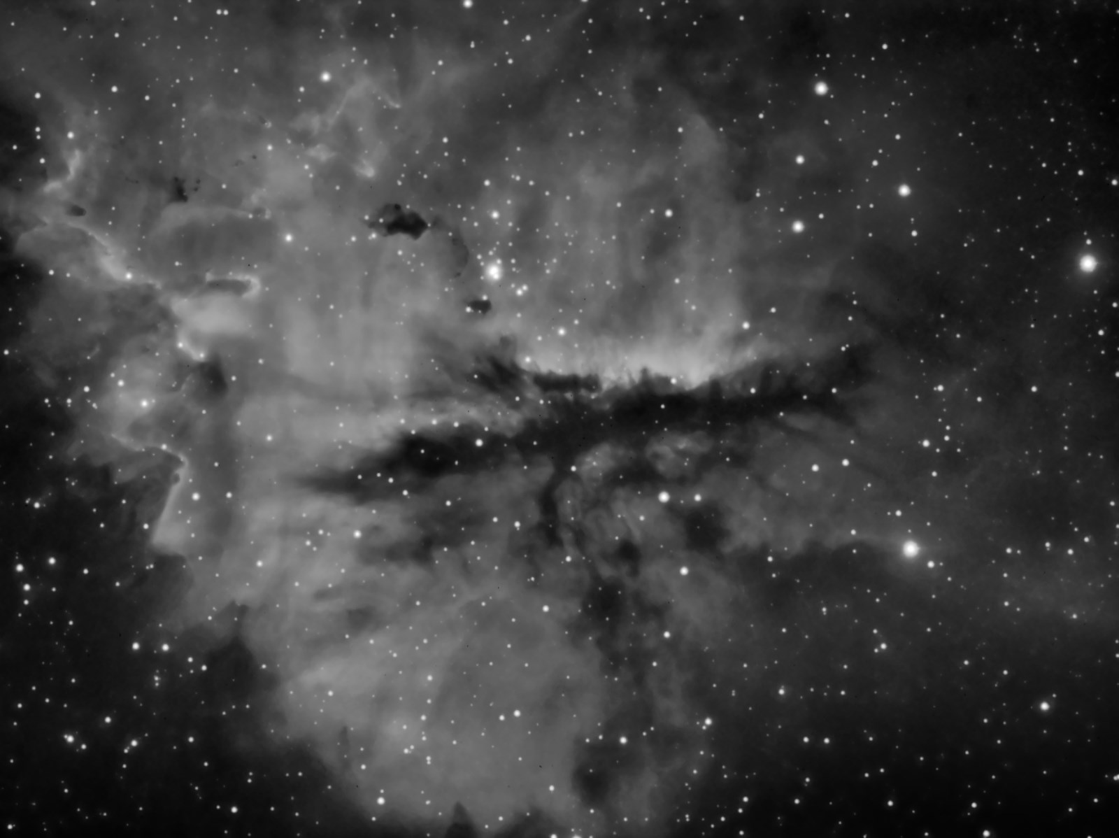

Ultimele 2 nopti le-am dedicat fotografierii unei nebuloase in Ha, data fiind luna mare de pe cer. Mi-a cazut in "mana" Packman, pe care-l mai pozasem cu Vlad impreuna, acum un an sau doi.
Deocamdata doar Ha, procesat in StarTools, un pic cam agresiv, dar e tarziu si nu mai am rabdare sa reiau acum procesarile.
14x1800 Ha, calibrate cu dark si flat.
FWHM cel mai mare este 2.4 si roundness este 0.10.

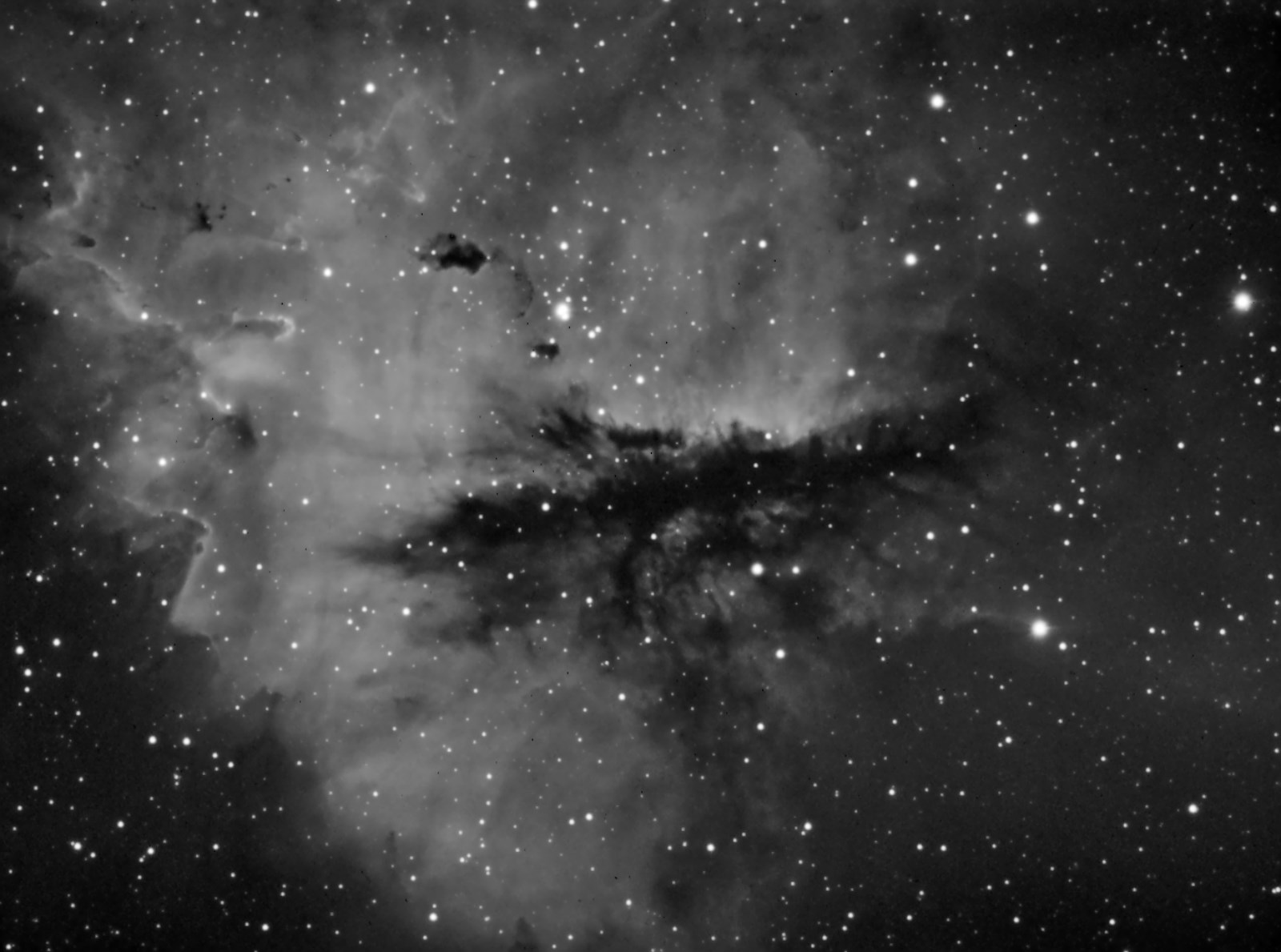

O procesare mult mai buna, facuta pe ziua, odihnit un pic...
Pe masura ce Luna se va duce de pe cer, am sa fac si expuneri in OIII si SII.

DA, de departe una din cele mai bune procesari ale tale ... felicitari!

Iar ti s-a dus mana cand ai taiat din tonurile gri
Compara cu asta:
http://www.astronomy.ro/forum/files/ngc763...ix_162.jpg
ca sa vezi unde trebuie sa corectezi
Aceeasi observatie si pentru trompa din alt post
Pentru packman insa as mai adauga ca mi se pare ca ai folosit prea mult NR?
Pe de alta parte , remarc cu invidie stelele rotunde dintr-o parte intr-alta, si banuiesc ca in OAG tot rotunde erau

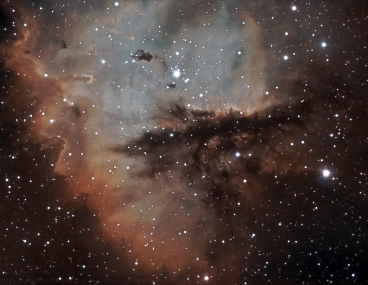

Am terminat si aici procesarile in narrow-band.
Rezultatul este suma a 14x1800 sec Ha + (5x1200 + 4x1800) sec OIII +6x1200 SII adica 12 ore si 40 de minute de expuneri in narrowband.
Procesarile au urmat in mare acelasi traseu ca si cele de la Wizard nebula, fiind facute in aceeasi seara si de aceeasi echipa.

Bun!
Imi plac culorile, ba pt gustul meu chiar ar mai merge un pic de saturatie pe aslbastru dar oricum e bine.
Cred insa ca ai facut prea multa reducere de zgomot. Un pic de "zgomot" in imagine e bine sa fie pentru ca accentueaza detaliile.
