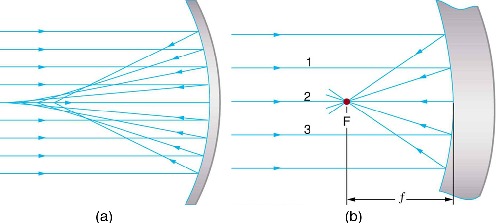

Depinde de raportul focal. Dacă acesta este suficient de mare diferența dintre sferă și parabolă este neglijabilă. Dar în zilele noastre sunt la modă oglinzile cu diametru cât mai mare și focala acceptabilă din punct de vedere operațional și constructiv, respectiv F/D<5 care necesită parabolizare pentru a corecta aberația sferică:
Oglinda sferica vs. parabolica
 Marime fisier:  198.25 kb
 Vizualizat:  de 6335 ori
