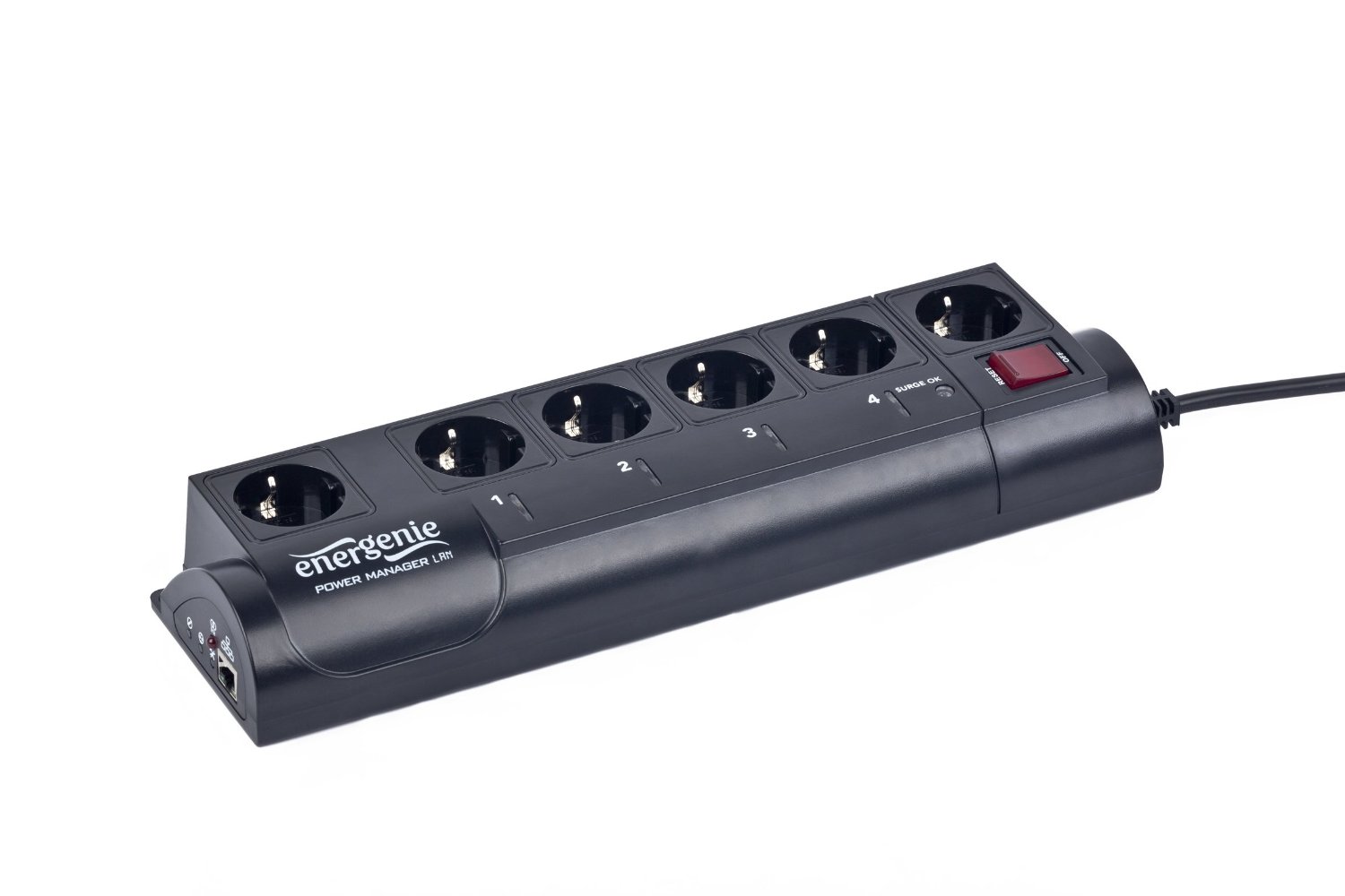

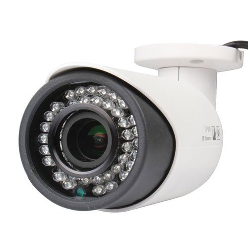

Am reusit intre timp sa instalez mai multe device-uri
1. SC2000 5mp Full HD 1080P 2.8-12mm Zoom IP camera
2. EnerGenie EG-PMS2-LAN prelungitor cu 6 prize, 4 dintre ele pot fi accesate prin reteaua locala

5 Camera IP Maginon IPC-1A care o am de ceva vreme cumparata (este dedicata observarii interiorului observatorului)
Am tras cablurile, totul functioneaza perfect.
Numai bine
Emil
EnerGenie

Camera IP
