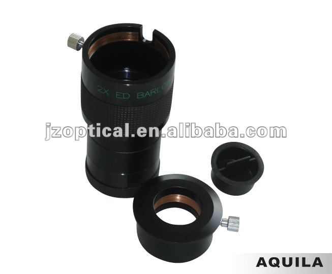

Dar in acest caz particular, nu este vorba despre ce se vede in poza atasata ?
Adica un barlow cu un adaptor la 1.25" care are un sistem de prindere discutabil, ce claca in partea de jos a barrel-ului (sub sant). Se pare ca a mai fost adugat ulterior, un surub suplimentar pe partea de 2".

Eu am barlow-ul asta, dar are 3 suruburi pe partea de 2'', si unul pe cea de 1,25. Este in poze. In partea de jos, unde sunt lentilele e facut cam prost, adica e ingustat fata de 2''. La newton ajung cu el sa il bag complet in focuser, dar intr-o diagonala nu intra nici macar pana la sant.

Ma refeream la partea de jos al adaptorului de 1.25", ca acolo pare a fi problema.
Acel adaptor are si el un sant in care sta inelul de compresie.
In mod atipic, inelul de compresie este plasat mai jos decat santul de siguranta de pe ocular.
Clar nu se potrivesc. Dar oare cele doua santuri nu au marginile incalecate ?

Aici este o mare variabilitate, de la barel la barel, de la ocular la ocular. Acel ocular Vixen are un sant total atipic, foarte ingust si plasat foarte sus. Dar si la barele apar diferente. De asta si am spus in mesajul catre zoth ca cel mai bine este cand santul este foarte lat. Acesta poate astfel acoperi orice variatie la nivelul barelelor.
In plus, din ce am observat la toate accesoriile la care am incercat, pentru vizual nici nu mai e nevoie sa mai strangi suruburile, ca ocularele stau pe loc datorita frecarii provocate de catifea. Am facut incercarea cu oculare grele, de 30mm, si 32mm, pe 2'', si nu cadeau lasate libere,chiar daca erau rasturnate diagonalele cu gura in jos.
Despre margini incalecate nu inteleg la ce te referi. Ce pot sa spun referitor la margini este ca nu se mai agata asa des ocularele de barele atunci cand le bagi sau le scoti, ca atunci cand nu e pusa catifea. (chestie care m-a enervat de foarte multe ori la observatii).
