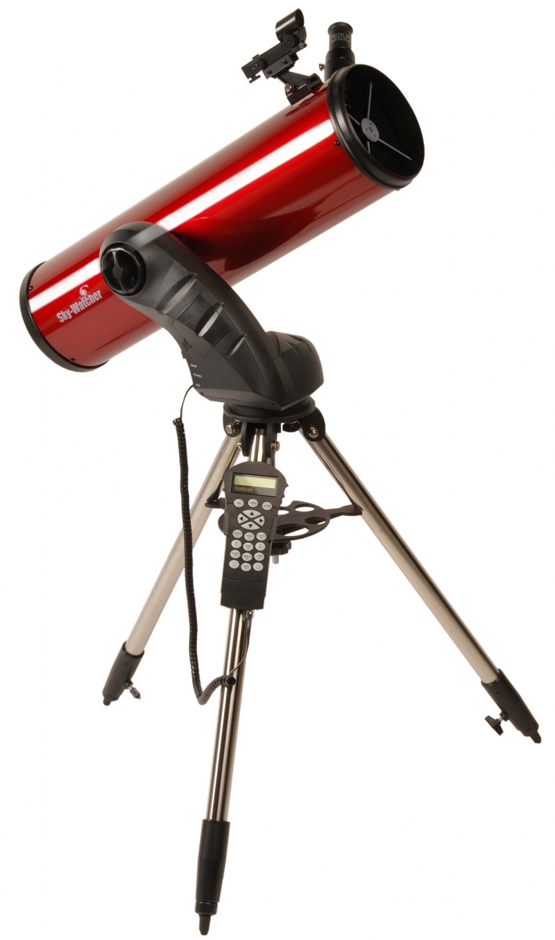

Am facut proiectie prin ocular cu telescop 150/750
Am mai incercat odata fara ocular, doar cu lentila 2x barlow numai ca mareste prea tare, nu imi iese toata nebuloasa in poza, am desfiletat lentila de la barlow ca sa am puterea de marire mai mica dar nu am mai reusit sa fac focus...focuserul de la telescop a ajuns la maxim... asa ca am cumparat un adaptor de proiectie, am folosit doar acel capat mic care intra in focuser ( mai scurt decat 2x barlow ) dar tot deageaba, nu am reusit sa ajung la focus, si atunci am incercat cu ocularul de 23 mm, am ajuns la marirea dorita dar iata problema cu distorsonarea pozei...
