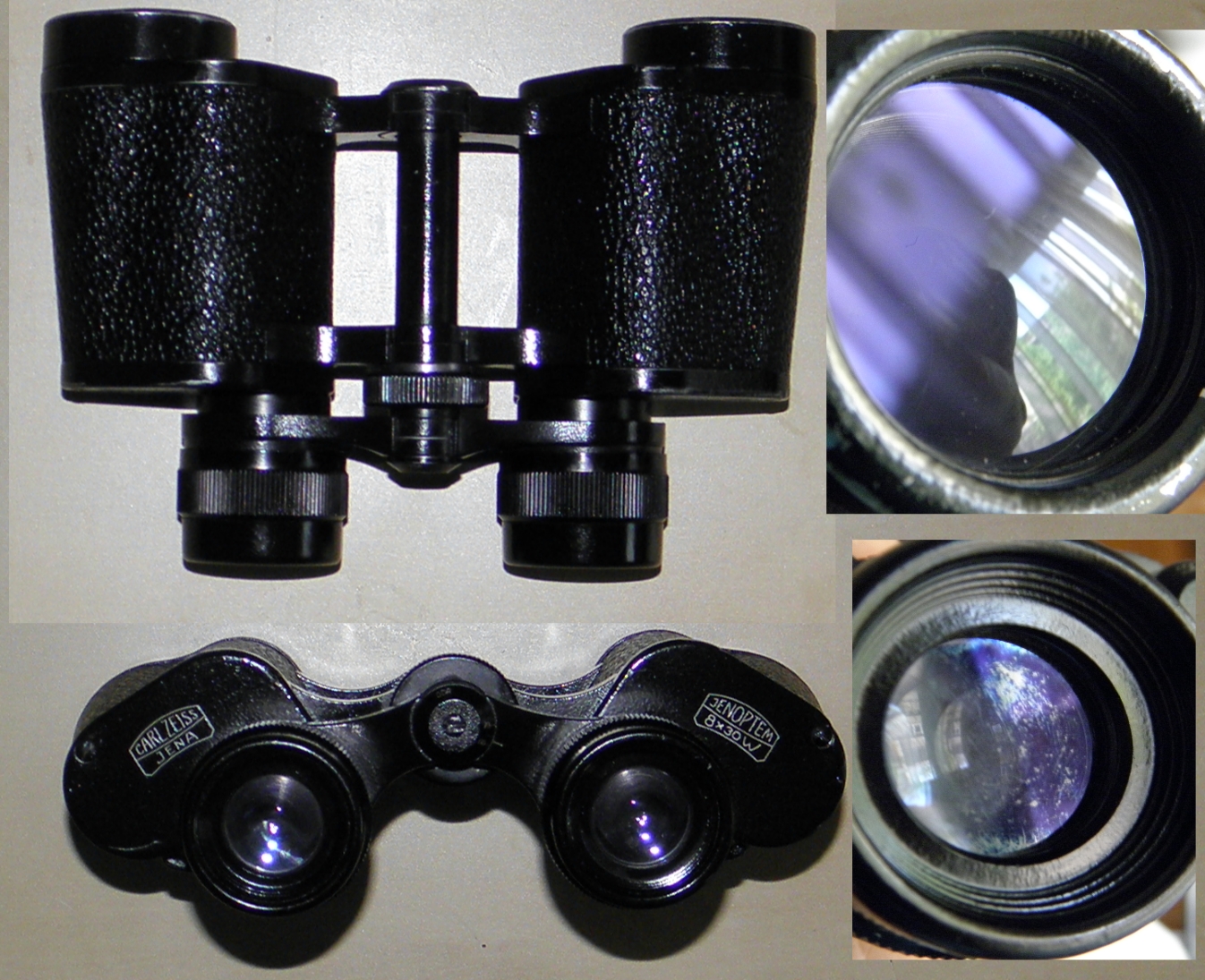

Review binoclu CZJ Jenoptem 8x30W
Un binoclu clasic, o veritabila capodopera in domeniu care rezista cu brio timpului si face fata si in ziua de azi mai tinerilor sai competitori. Modelul testat este fabricat in 1967-1977, o perioada de varf a acestor modele. Practic nu cred ca mai trebuie sa scriu ci va fi sufficient sa va trimit sa cititi review-ul fratelui lui mai batran Deltrintem 8x30, intr-o oarecare masura un frate geaman. Deci plecand de la :
http://www.astronomy.ro/forum/viewtopic.php?p=126917#126917
ma voi limita in a relata diferentele dintre cele doua emisii.
Practic seria Jenopterm 8x30 apare imediat dupa Deltrintem 8x30 dar la un pret substantial mai mic. Calitatea imaginii , identica la ambele modele, a creat suspiciuni in mod deosebit fata de Deltrintem, despre care instant s-a banuit ca avea un pret exagerat artificial. Cei de la CZJ nu au raspuns niciodata la aceasta intrebare. Cert este insa ca vanzarile au crescut foarte mult vis a vis de acest model, la vremea lui.
Intr-adevar, optic si mecanic vorbind, pe dinafara, cele 2 modele sunt identice. Totusi la o comparare extrem de atenta observam la Jenoptem o frecventa de aparitie mai mare a “fantomelor” in traseul optic. Practic excluzand “reflexia circulara” , din acest punct de vedere Jenoptem pare identic mai degraba cu IOR nr.4 8x30. Aproape insesizabila, si nu deranjabila dar exista optic vorbind aceasta diferenta fata de Deltrintem. Daca intial ai avea tendinta sa dai vina pe tratamentul antireflex, cum as fi tentat in cazul IOR, aici nu este vorba de asta, straturile fiind dense frumoase albastre cu mov, atat pe ocular cat si pe obiective. Inclusiv prismele (urmatorul candidat la banuieli) sunt frumos tratate antireflex. Marele mister , cred, ca poate fi observat in interior. Caci o data desfacut ramai putin surprins de solutia tehnica a traseului optic. Practic cam toate piesele in afara de corpul port prisme (Al) si inclusiv cele din traseul optic sunt piese din siluminiu, piese care in mod clar au fost turnate cu matrite de precizie. CZJ a eliminat procedurile de prelucrare manuala la mai toate partile componistice ale binoclului. Piesele turnate necesitatnd probabil doar mici ajustari. Creste productia si se micsora pretul, intr-o perioada cand acest model se vindea foarte bine. Dispar complet depunerile de vopsea neagra mata, uluitoare ca si calitate la Deltrintem, dar la randul ei probabil destul de scumpa si mancatoare de manopera. In spate tuburile de ghidaj ocular sunt de asta data lungi si intrand in contact cu decupatura prismelor elimina total lumina parazita laterala. Dar acest tub mizeaza pe coloritul gri al siluminiului, si acesta nu cred ca este la fel de bun impotriva “fantomelor” ca si vopseaua initiala. Simetric pe intrare, Zeiss revine la Solutia anilor 40, respectiv lungirea tuburilor conice din spatele obiectivelor pana la decupatura prismelor. Aici insa tubul ramane din plastic negru. Din nefericire este negru lucios, si desi prezinta canale circulare destul de dese pe toata lungimea lui, as spune ca totusi mai lasa loc la sus amintitele fantome. In schimb capacelele de pe prismele din fata dispar cu tot cu frumoasa vopsea de la modelele Deltrintem, prismele ramanand complet descoperite. Garniturile capacelor de protectie ale corpului port-prisme sunt la randul lor in continuare prezente dar de asta taiate din vinilin ieftin rizat. Raman totusi la oculare garniturile de cauciuc exterioare. Vopseau interioara este data mai in graba, poate chiar o linie automata caci sunt clare diverse erori de pozitionare a piesei in jetul de vopsea. In ansamblu as banui in spate, o strategie de vanzari specifica as spune mai mult stilului nostru modern, in care inginerul proiectant este biciuit sa micsoreze costurile si sa mareasca productia cu obstinatie, financiarul castigand neconditionat.
Optica in sine este identica cu Deltrintem, ocular cu 5 lentile si obiective cu dublet. Depunerile sunt la randul lor identice.
Acum nu trebuie sa intelegeti ca acest binoclu nu este o reusita , doamne fereste, el este si ramane acelasi etalon in zona 8x30 ca si pana acum. Diferentele mentionate , fiind greu de observant si mai ales necesitatnd o comparatie directa intre cele doua modele. Si daca tot comparam, am observat totusi ca intre Jenoptem 8x30 si IOR 8x30 , in conditii de seara/amurg, exista o diferenta de lumina in favoarea primului. Acest lucru nu il observasem pe lumina de zi in testele anterioare.
In final un binoclu excelent , care a scris istorie, si inca, dupa cum vedeti, mai scrie Very Happy , probabil un “must have”, un multitasking acoperitor a tuturor activitatilor binoculare inclusiv astronomia.
