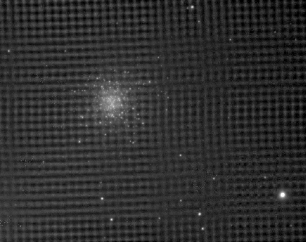

FWHM sub 2 inseamna drizzle.

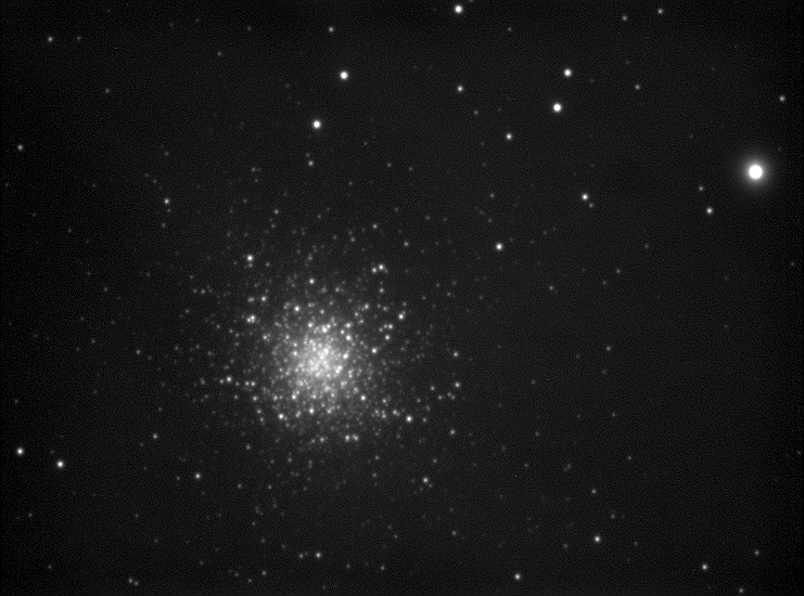

Ce am mai invatat:
-daca folosesc si dark frames si bias frames, injectez (-)bias inapoi in imagine
-pixelii hot nu dispar cu dark frames ci cu Bad Pixels Map
-Nebulosity este accesibil la pret si suficient de puternic (pentru mine) cand e vorba de achizitie si prelucrare (comparativ cu programul mult mai scump).
..tot M13, tot din casa

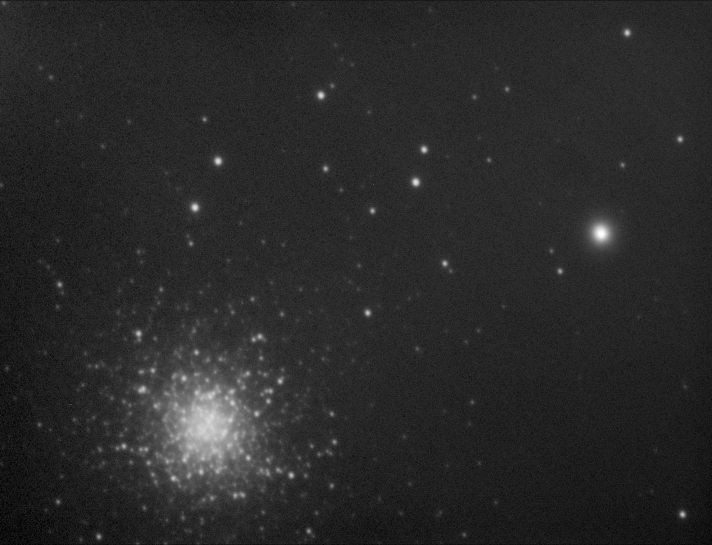

MesajTrimis: 26 Apr 2015 22:55 Download mesaj
100 x 30s

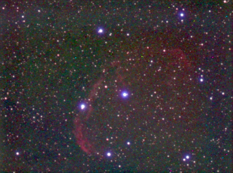

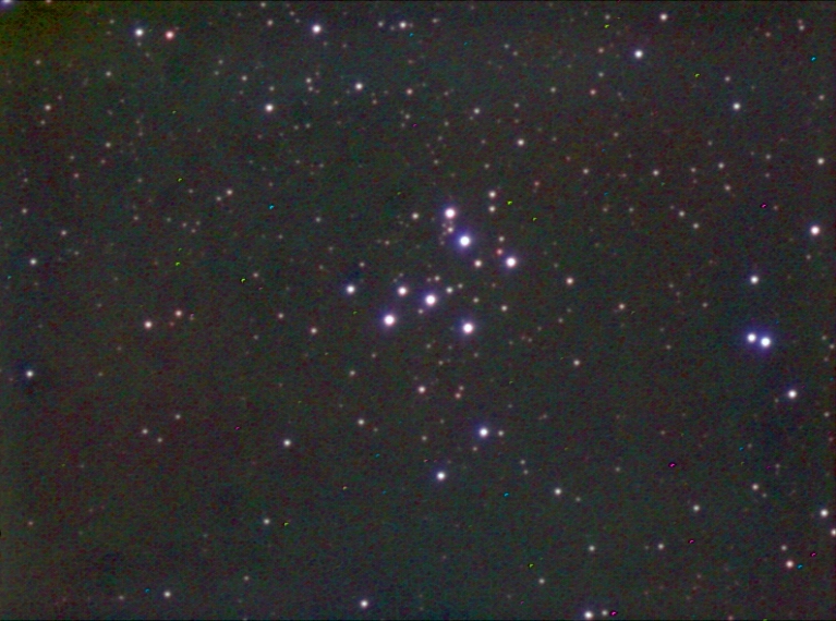

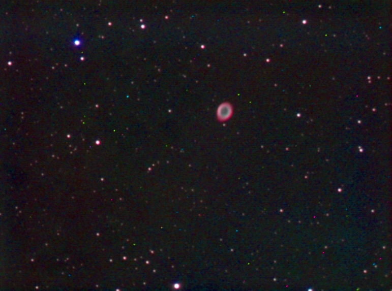

Oarecum "off topic" pentru ca inca NU am filtre colorate, dar oarecum "on topic" pentru ca imaginile sunt facute cu luneta despre care vorbim, 150 F/5.
Chip Sony ICX249AK EXview CCD.
Tot din casa.
Toate imaginile - stack din expuneri de cate 4 minute cu filtru Ir/Uv cut.

aandrei a scris:
Acum am vazut, permite-mi un comentariu. Ca sa folosesti si bias si dark la calibrare faci intai un master dark dintr-un stack de dark-uri bias-subtracted. In acest master dark o sa-ti ramana doar curentul de intuneric (+zgomotul aferent). Asa light - mdark - bias nu mai baga bias inapoi.
Ai nevoie sa faci asta de exemplu cand scalezi dark-uri obtinute cu alt timp de expunere decat light-urile. Vrei sa scalezi doar dark, nu dark + bias.
