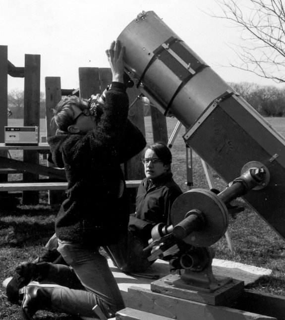

Acum inteleg ca toti cei care au ales sa monteze un telescop tip Newton pe o monura ecuatoriala si il utilizeaza la observatii vizuale au facut o "greseala majora" (sau o "alegere neinspirata") fiind nevoiti sa adopte pozitii vicioase, de-a dreptul incomode.....
http://www.copperwood.com/telescopes/scopegallery.htm
De asemenea, ii multumesc lui Cubix pentru cuvintele frumoase.
Mesaje: 5203
MesajTrimis: 12 Iul 2015 13:26 Download mesaj
Ai dreptate.
 Marime fisier:  68.32 kb
 Vizualizat:  de 9227 ori

N-ai pentru ce, Teo Smile
Explicatia ii era adresata in principal lui Catalin, initiatorul acestui topic, caruia ii recomand din tot sufletul ca inainte sa-si cheltuie bugetul, sa incerce sa iasa la un star party, sa priveasca prin cateva tipuri de instrumente si apoi sa ia o decizie.
@Nobody, o imagine face mai mult decat 1000 de cuvinte Smile
