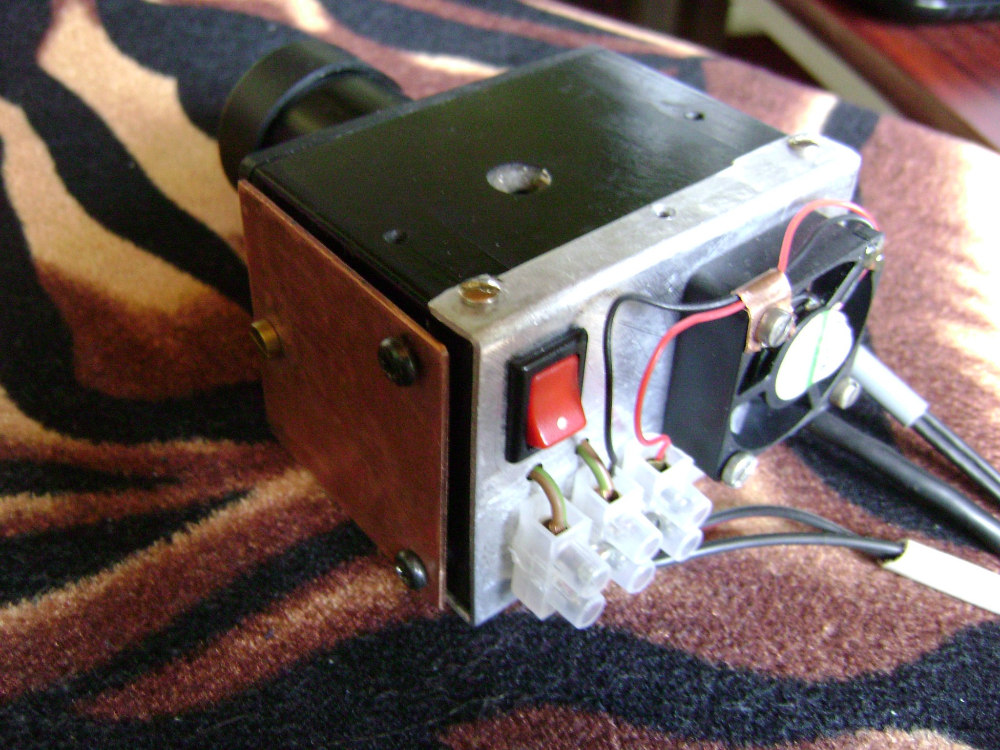

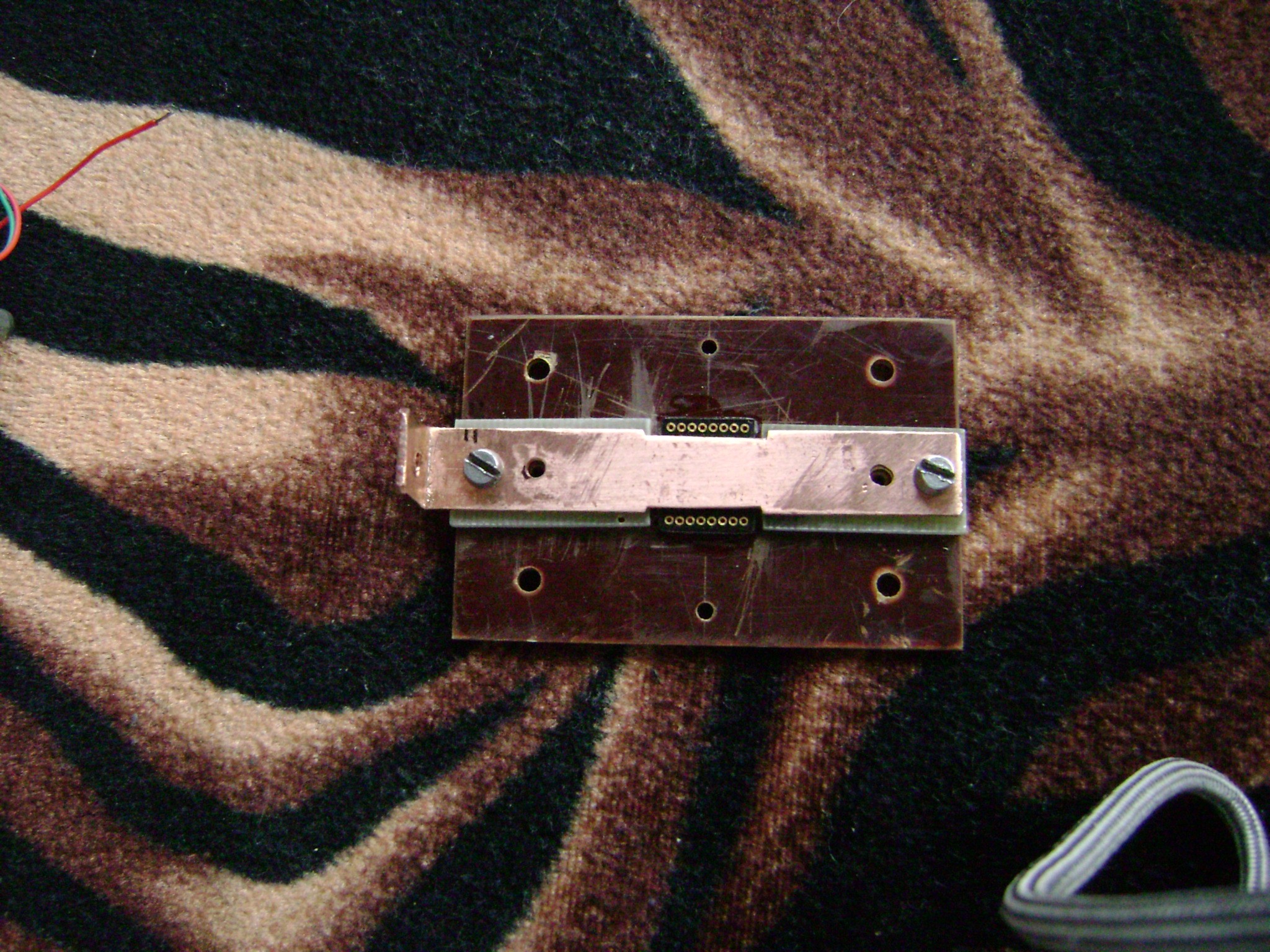

In fine, scuzati lunga introducere. Acum constructia. Am facut un mic PCB (lipit de placa in locul unde era senzorul vechi) pentru a adapta iesirea pentru pinii ICX098 la soclul pentru ICX424, pentru ca firele neizolate sa urce paralel la placa pentru senzorul nou. Intre senzor si soclu trece o fisie din tabla de Cu (cold finger), care iese in afara cutiei, si unde se poate pune un radiator sau Peltier. Desi am proiectat-o pentru TEC, am lasat-o provizoriu doar cu o tablita din Cu pentru racire pasiva. Trebuie sa verific cum stau cu condensul si cat de lungi am de gand sa fac expunerile. Am pus pe exterior si un mic ventilator care sa scoata caldura din camera. Senzorul este destul de bine izolat de exterior, cu o masca de plastic de la un cctv, iar pe fereasta i-am lipit un "filtru" clar. Schimbul de caldura se realizeaza preponderent prin "cold finger".
 Marime fisier:  567.4 kb
 Vizualizat:  de 3393 ori
 Marime fisier:  856.57 kb
 Marime fisier:  543.4 kb

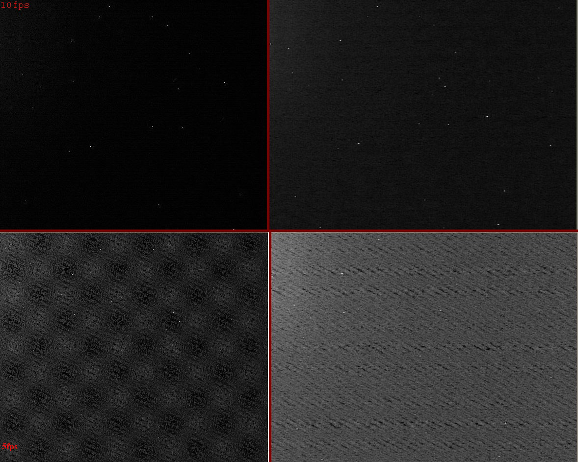

Am rezolvat cu modul amp-off. Merge numai cu intrerupator permanent deschis intre pin10/pad10 ai PD16510, cu pin 10 in High. Dioda zener care scade tensiunea Vdd pe CCD in timpul expunerii am ales-o experimental de 4V3 (fata a de 6V2 in schema originala). Daca are valoarea mai mica, "ampglow"-ul ramane mai mare, daca este mai mare de 5V6, imi apar cadre albe la gain maxim, intre 4v7 si 5v6, apar cadre cu zgomot mare si artefacte. Impreuna cu bias injection pe pinul 12 al CCD, se reduce aproape complet ampglow-ul.
Pozele din test au 120s expunere, gamma 0, gain maxim(63), mod alb/negru. Randul de sus cu camera in mod 10fps, randul de jos cu 5fps.Celelalte setari din Sharpcap sunt neschimbate. Am incercat si cu racire TEC. S-a redus numarul de pixeli fierbinti - vizibil mai ales in cadrul cu 10fps. Insa cel mai mic Peltier de 12V pe care l-am avut a fost TES1-12704(36W) 30x30mm, cu un consum de 2,5A la 12V. Coolerul care a fost pe el nu a reusit sa disipe caldura in mod corespunzator- cred ca avea vreo 40°C. Deci in final nu cred ca am avut o racire mai mare de 10°C fata de mediu. Sa pun un cooler mai mare ar arata ridicol - mai mare decat camera propriu zisa si o greutate prea mare. Am revenit la racirea pasiva.

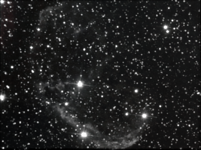

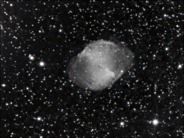

Am facut cateva capturi aseara (cu newton 150/750 si filtru Meade 4000 nebular narrowband). Am rezerve in ce priveste "dynamic range". Stelele mai luminoase sunt saturate iar celelalte par a avea aceeasi magnitudine si au o zona intunecata in centru. Poate ar trebui sa incerc si alte setari ale camerei (am folosit doar modul de compresie I420 si am reglat numai expunerea, castigul si gamma) . Cred ca voi incerca si modul RAW ( Etienne Bonduelle & Martin Burri): http://www.astrosurf.com/astrobond/ebrawe.htm

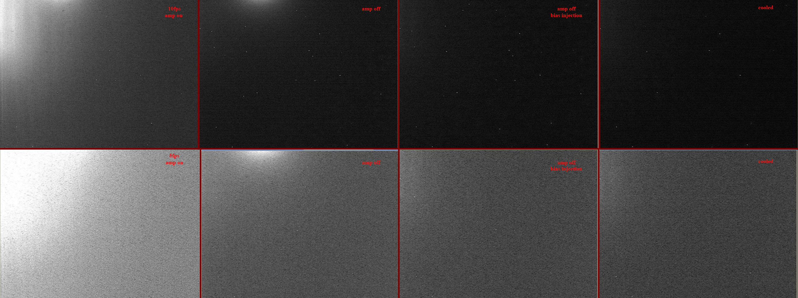

Am trecut camera in RAW mode. Imbunatatire substantiala in dark-uri. Astept o seara de test pe DSO.
Poza comparatie RAW vs. normal mode. Sus cu 10fps, jos cu 5fps.
