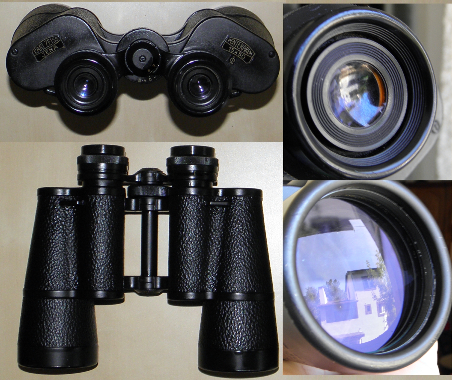

Review Binoclu Carl Zeiss Pentekarem 15x50
Un binoclu rar. A fost facut in putine exemplare (a fost inlocuit relativ rapid de un 15x60) si apoi nu a mai fost produs. Destul de ciudat caci este totusi un binoclu deosebit de reusit. Produs in 1961, impresioneaza printr-o mecanica inca perfecta, si o optica aproape impecabila (a fost facut un RK inaintea testelor si review-ului). Un binoclu destul de greu (1104 grame) la o putere de marire foarte mare 15 ori, te astepti sa nu il poti folosi din mana nici macar terestru. Totusi nu este asa. Se pot face observatii superbe din mana in modul terestru. Ajuta mult si campul foarte mare pentru un 15 X (81m/1000m).
Mecanica este ferma, mentinand reglajele. Optica are acoperiri mov albastre intense clasice Zeiss Jena. Prismele sunt ceva mai mari ca la Dekaris10x50 ceea ce implicit se traduce intr-o luminozitate foarte mare aproape comparabila cu versiunea 10x50. In ansamblu este foarte bine echilibrat lucru ce ajuta mult la sustinerea lui fara sa necesite obligatoriu un suport.
Optica este superba (marcaj Q1), contrast ridicat, luminozitate si multa definitie. Binenteles este prezenta si virarea spre galben clasica Zeiss Jena. Coloritul este deci foarte putin influentat dar nu essential, din contra, culorile sunt parca mai vii, mai calde. In regim astro culorile steleor se disting clar. Stele sunt punctiforme, dar nu poate fi utilizat din mana. Necesita suport.
In regim terestru insa, Pentekarem arata tot ce poate. Imaginile sunt sufficient de stabile pentru a fi utilizat la aceasta putere foarte mare maritoare. Nu prodce irizatii in contralumina. Nu prezinta reflexii parazite si campul visual este bine si ferm delimitat. Zona de neclaritate este impresionanata fiind undeva spre 15% la margine (sesizabil mai mult in astro!), marind astfel enorm senzatia de wide.
Date tehnice:
Diametru obiectiv [mm] 50
Magnificatie [x] 15
AFOV [grade] 4.6
Camp liniar [m/m] 81/1000
Factor twilight 27.39
Prisme BaK-4/Porro
Greutate [g] 1104
Montare pe Tripod Nu
Focus central
Dispune de dubluri anticondens pentru tuburile obiectivelor, dar nu are garnituri (posibil totusi sa fi avut, modelul ajuns la mine a mai trecut cel putin printr-un RK si o revopsire- care chiar daca nu au fost facute perfect, macar nu au deteriorat nimic).
Totusi acest model , din punctul meu de vedere are un mic impediment. Eye-relieful este destul de mic, astfel incat genele mele ating ocularele si dupa ceva timp trebuiesc sterse. Relativ deranjant.
La final, un binoclu recomandat cu caldura cu doua rezerve:
1 Pretul la care se gaseste este extrem de exagerat, tinand cont de vechimea acestui echipament. Mai ales ca sansa sa achizitionati unul in perfecta stare de functionare este foarte mica. Din nefericire nu prea exista contracandidati moderni pentru el. La acesta putere maritoare/diametru obiectiv.
2 As recomanda utilizarea lui doar in mod terestru caci in astro (necesitand obligatoriu support) probabil ar fi mai rentabila o apertura mai mare (cumparabila cu banii necesari lui Pentekarem).
Un binoclu bun si rar, greu de inlocuit la aceeasi putere de marire si obiectiv de alt produs, fie el vechi sau nou.
